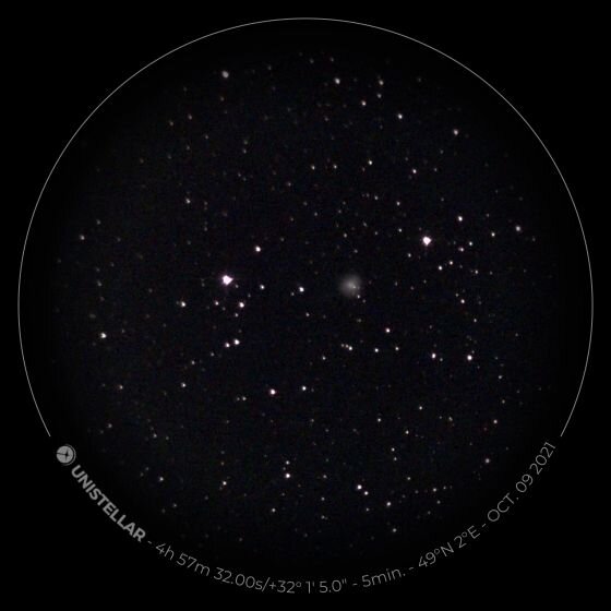

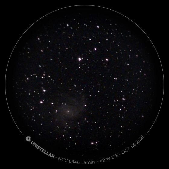

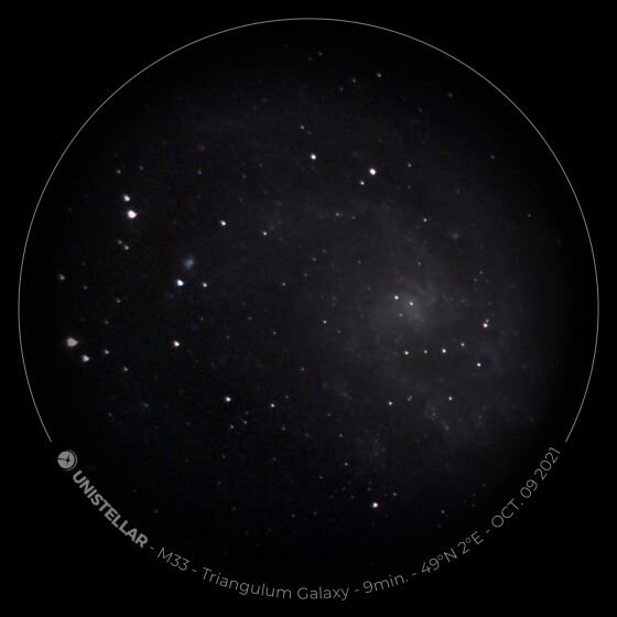

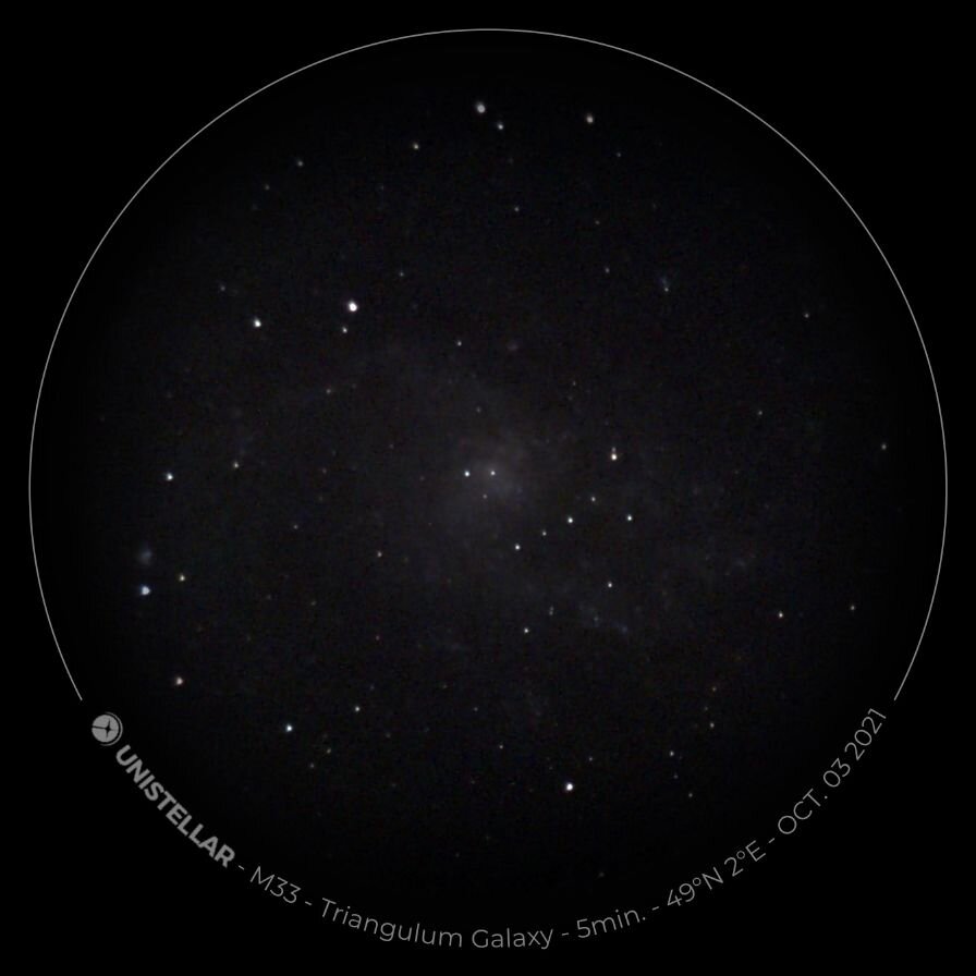

Ajouts
Pour les gens passionnés de ciel profond, en visuel dans des endroits pas possibles, balcon, jardin en ville, etc....
Un machin pris à la volée comme çà comme test avec un télescope automatique, convainquant à l'usage,
M33 en banlieue de paris, 30kms ouest au milieu des lampadaires, aucun des tubes ne m'a permis de voir ceci, du 150achro respectable au 305sct, newton y compris.
Les conditions du moment, ciel clair avec nuages spontanés sur la zone obscurcissant par moments (je n'ai pas arrêté le processus).
A vous de voir.
( le ciel profond visuel, c'est un machin pour occuper ses moments libres)
Je voudrais une comète quelque part pour l'imager.
Pour les planètes il reste du chemin encore...
Et sans DARK.

il y a 27 minutes, Algenib a dit :
C'est sûr qu'un objet géant comme M33 sous mauvais ciel ça ne pardonne pas. Pourtant sous bon ciel et avec un peu d'expérience on peut arriver à quelque d'équivalent à cette photo avec un 300. Mais faut donc pouvoir le transporter, on regardera plutot du coté des dobson plus ou moins compacts. Un ES12" coute 1/3 (disons plutot la moitié avec les quelques accessoires qu'on pourra ajouter au dobson) du prix de l'unistellar qui est lui hors budget.
Je l'ai pris en occasion à 50%.
Faut pas se leurrer, côte à côte dans un très bon site le 300 sera dépassé.
Je referait ce m33 avec le bon ciel d'ici sans nuages sur la zone...avec le dark qu'il faut, map peaufinée et collim tout autant.
Pour le CP visuel, c'est plié.

Il n'y a pas que le tube il reste l'observateur derrière, même avec 600, et la qualité du site.
Il y a 1 heure, popov a dit :
Je confirme ;) (avec un 355/1650...): la même image visuelle directe de M33 dans l'oculaire .  La seule nuit où il a fait beau la semaine dernière en Savoie (ciel de montagne à 1900 m).

En ajoutant sur ce style d'observation, un M33 par meilleures conditions de banlieue et la comète 29P en ce moment.
Je n'ai pas connu sur ce coup de problème d'embuage du miroir.
