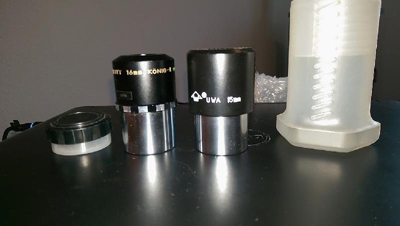

Un beau flat-field erflé/erflé modifié russe TAL, créé exprès pour des cassegrains.
soit en WA (2-1-2) soit en UWA (1-1-2-2) comme mon 15mm
Il a été testé à Rocbaron sur quelques instruments, il est redoutable en contraste et il a dépassé quelques oculaires modernes en solaire
https://bearoptics.com/telescopes-tal/super-wide-angle-eyepieces-65deg/
https://bearoptics.com/telescopes-tal/ultra-wide-angle-eyepieces-80deg/uva15/
Ou son frère, un UO König 1-2-1 16mm au lanthane également dont je me sers sur mes lunettes f/15 comme oculaire de référence (65°)
-> J'en ai un de trop, je peux prêter un pour test et plus si ravi
Modifié par lyl
  Le 31/07/2021 à 09:31, lyl a dit :
