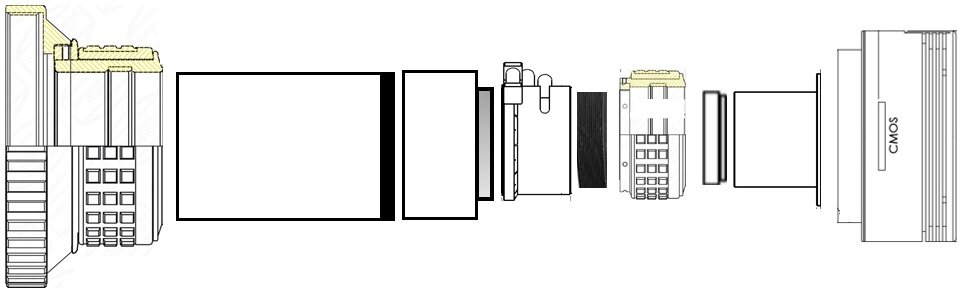

Voici le train optique que je suis en train d'envisager pour le planétaire :
Alors les composants dans l'ordre :
Celestron C11 Edge HD
Porte oculaire Baader ClickLock 3,3" HD 11" Réf. 2956233
    (BF: 40 mm)
Extendeur 2x TeleVue Powermate coulant 50,8mm
    (BF: ? mm)
Adaptateur TeleVue pour Powermate 2x Sortie T2
    (BF: ? mm)
ADC Zwo 1,25"
    (BF: 29,4 mm)
Bague inversion T2 M/T2 M Baader Réf. 1508025
    (BF: 0 mm devrait disparaître dans les filetage des deux côtés)
Porte oculaire Baader ClickLock M42i x 0,75 (T2) Femelle Réf. 2956242
    (BF: 36,5 mm)
Filtre Baader UV/IR-Cut Réf. 2459207A
    (BF: 0,67 mm (1/3 de 2mm) )
1,25" nose piece fourni avec l'ASI462MC
    (BF: 27,5 mm)
Caméra Zwo ASI462MC
    (BF: 12,5 mm)
Ce qui donne schématiquement en version explosée :

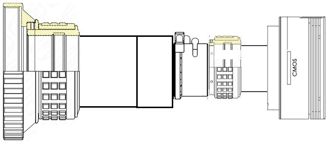

Et le schéma avec tout d'emboîté :
Le PO Baader ClickLock T2 me permettant d'aligner la caméra par rotation et me permettant de faire l'échange avec un oculaire.
Au passage, si quelqu'un à les valeurs de longueur pour le TeleVue PowerMate 2x et l'adaptateur TeleVue T2 correspondant ?
Qu'en dîtes-vous ?
