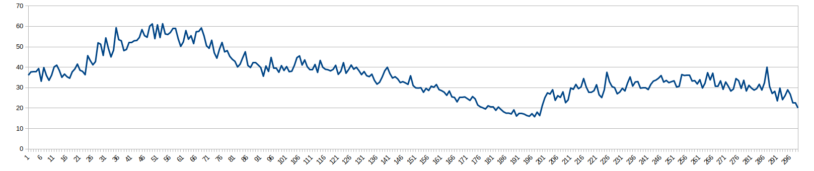

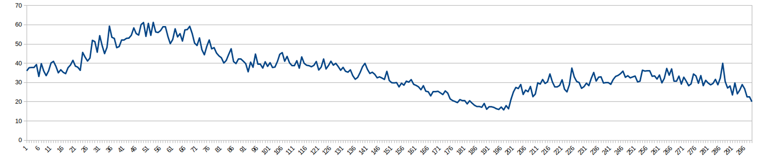

Durant l'acquisition, il est possible de voir l'évolution du ciel. Ici le minimum est à 15,8 (image corrigée n°197) et le maximum à 61,3 (image corrigée n°53).
En cas de passage de nuages comme en début de soirée le 30 juillet, le programme interpole pour maintenir une qualité à peu près constante.
Un bonne nuit correspond à des valeurs supérieures à 50, ici c'est une nuit en dessous de la moyenne avec un passage de quelques minutes au dessus de 50 en début d'acquisition.
En abscisse 1 correspond à 0h25TL et le 299 à 5h00TL.
La meilleure image (n°53) à 1h18TL.
La plus mauvaise image (n°197) à 3h25TL.
Le passage au méridien à 3h07TL (28°21') correspond à l'image n°177.
Le temps d'acquisition moyen de 6000 images brutes retenues est de 55s (entre 50s et 60s).
Le nombre total d'images brutes traitées en 4h35mn est de 299 x 6000 = 1,8 millions.

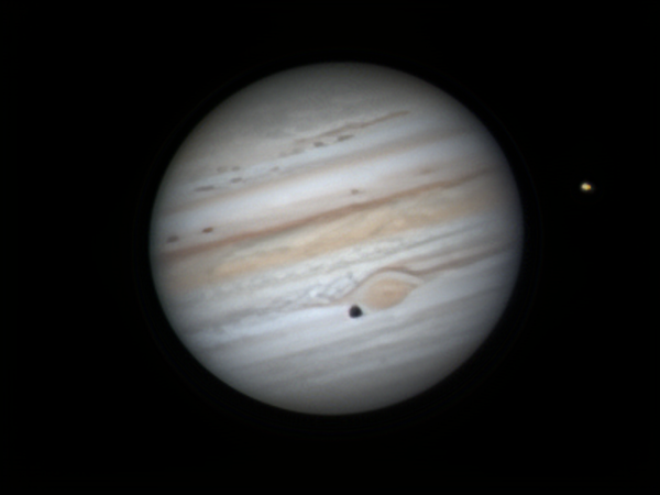

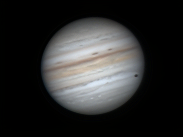

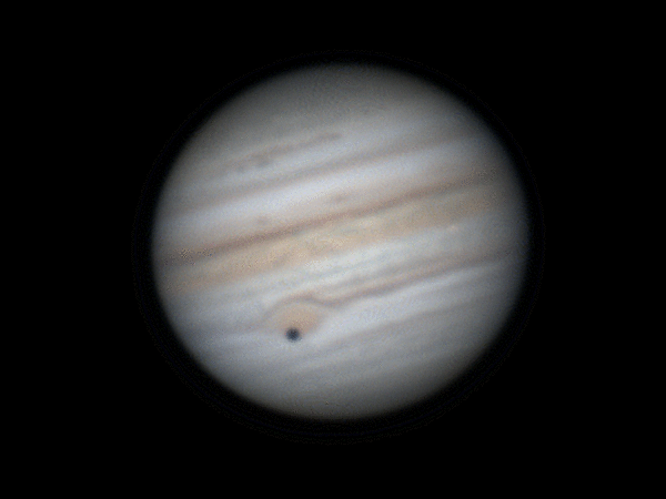

Images 53, 177 et 197 :

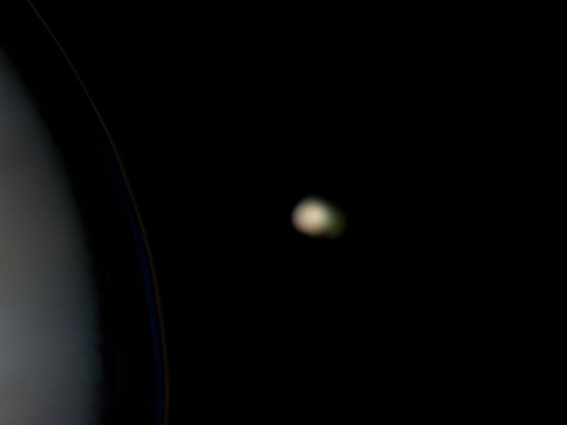

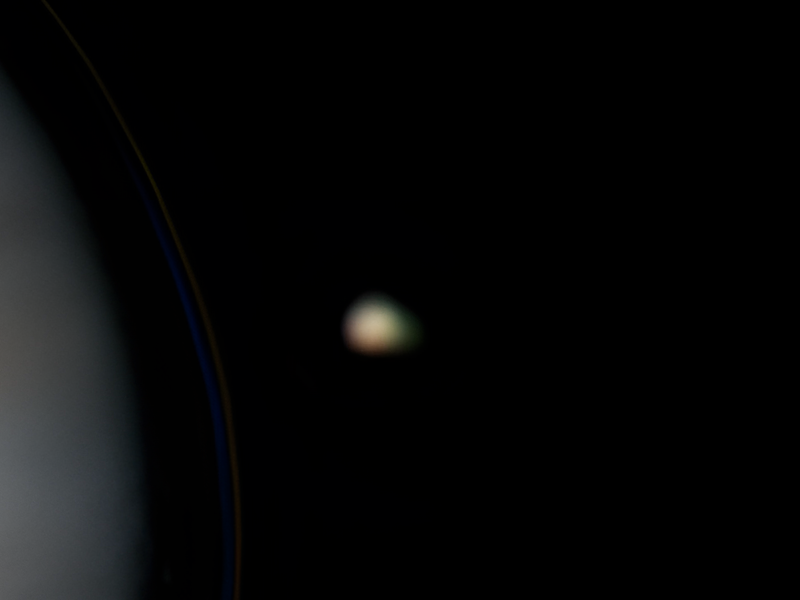

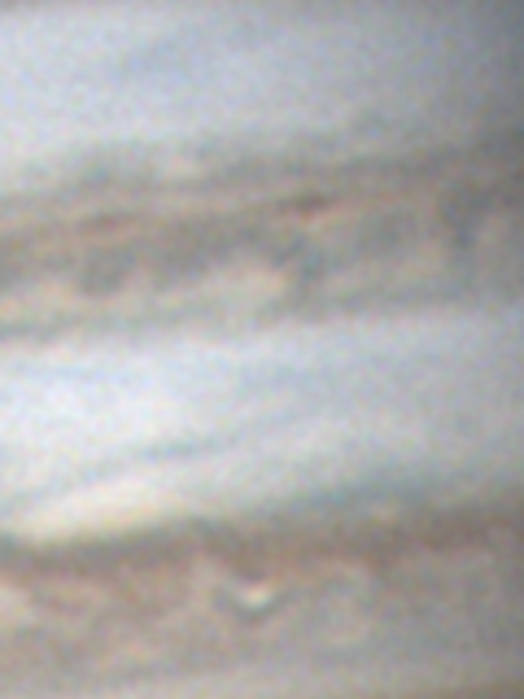

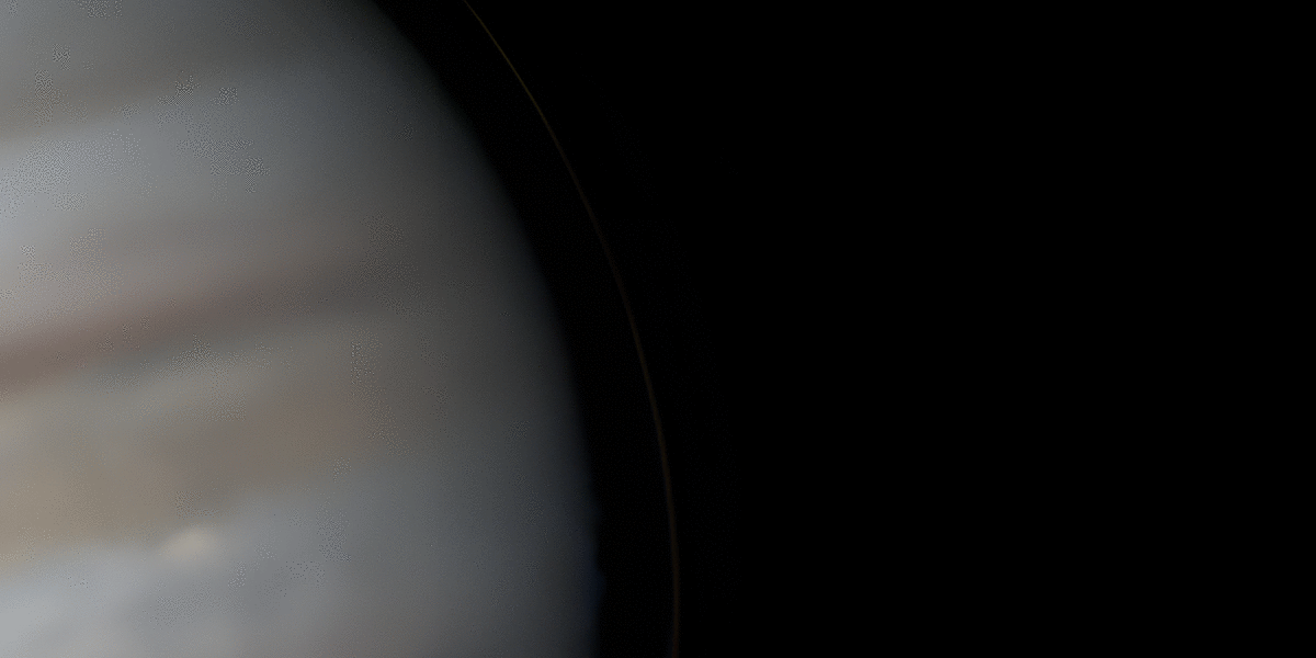

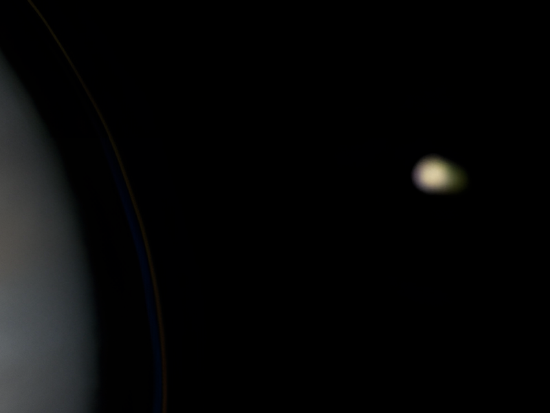

Appliquons la super résolution x4 au déplacement du satellite Io entre les images 40 et 79 de la vidéo.
Io semble déformé sur la droite alors que le reste du globe reste bien rond (c'est vérifié sur toutes les images).
On pourrait exclure un artefact et penser à une manifestation de l'activité volcanique sur Io ?
Image 47 :
Image 53 :
Image 70 :
Image 53 :
 C'est peut-être cela l'intérêt de faire des vidéos plutôt que des images isolées ? 😉
Est-ce possible de détecter l'activité volcanique sur Io à partir d'un télescope d'amateur de 280mm de diamètre ? 🤔
Modifié par ms55

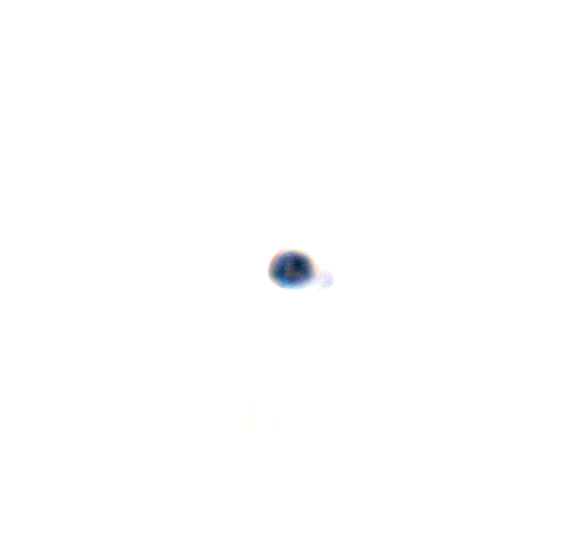

C'est du Loki imaging. 🤣🤣🤣
Modifié par ms55

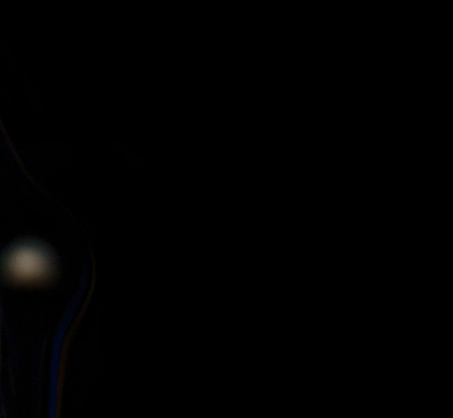

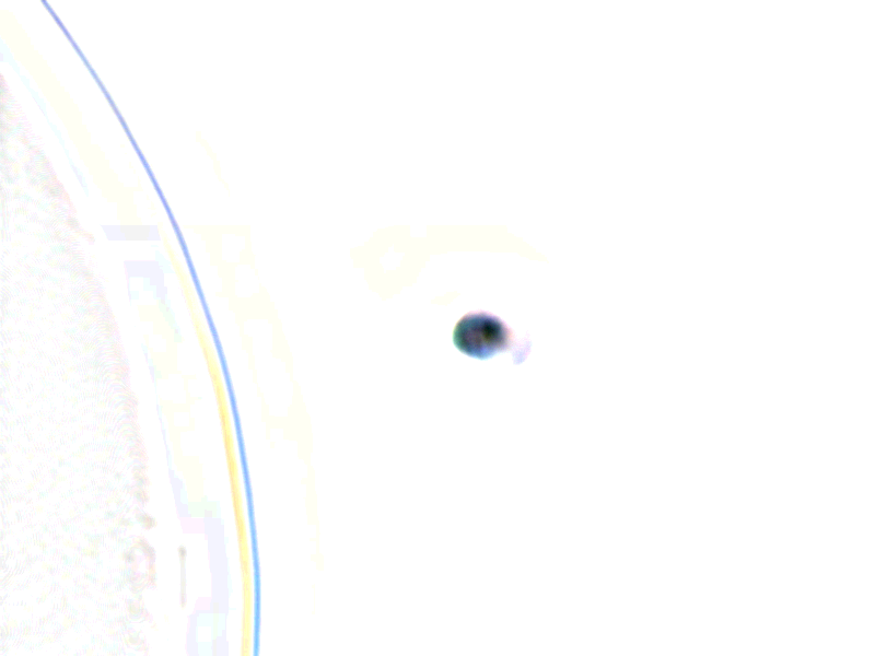

Le passage de Io entre 0h25TL et 1h41TL.
Est-ce du Locki imaging ou un artefact ? 🤔
Une vidéo de 48 images séparées de Jupiter :
Alignement et addition des 48 images :
Les 48 prises situées à des distances différentes du centre optique (la coma varie en fonction de la distance) ont pratiquement le même profil. 🤔
Un satellite bien circulaire sur cette image prise la même nuit, j'ai donc un artefact dû vraisemblablement à la barlow Kepler 2" que je remplacerais par la Big Barlow qui est mieux corrigée. 🤔
