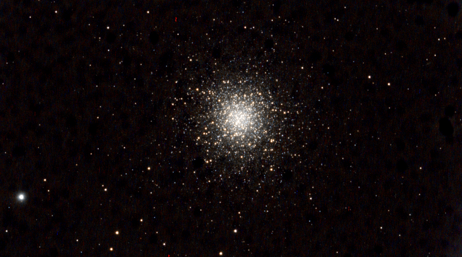

M13 (105 x 8 secondes / Durée totale du stacking : 14,13 minutes) :

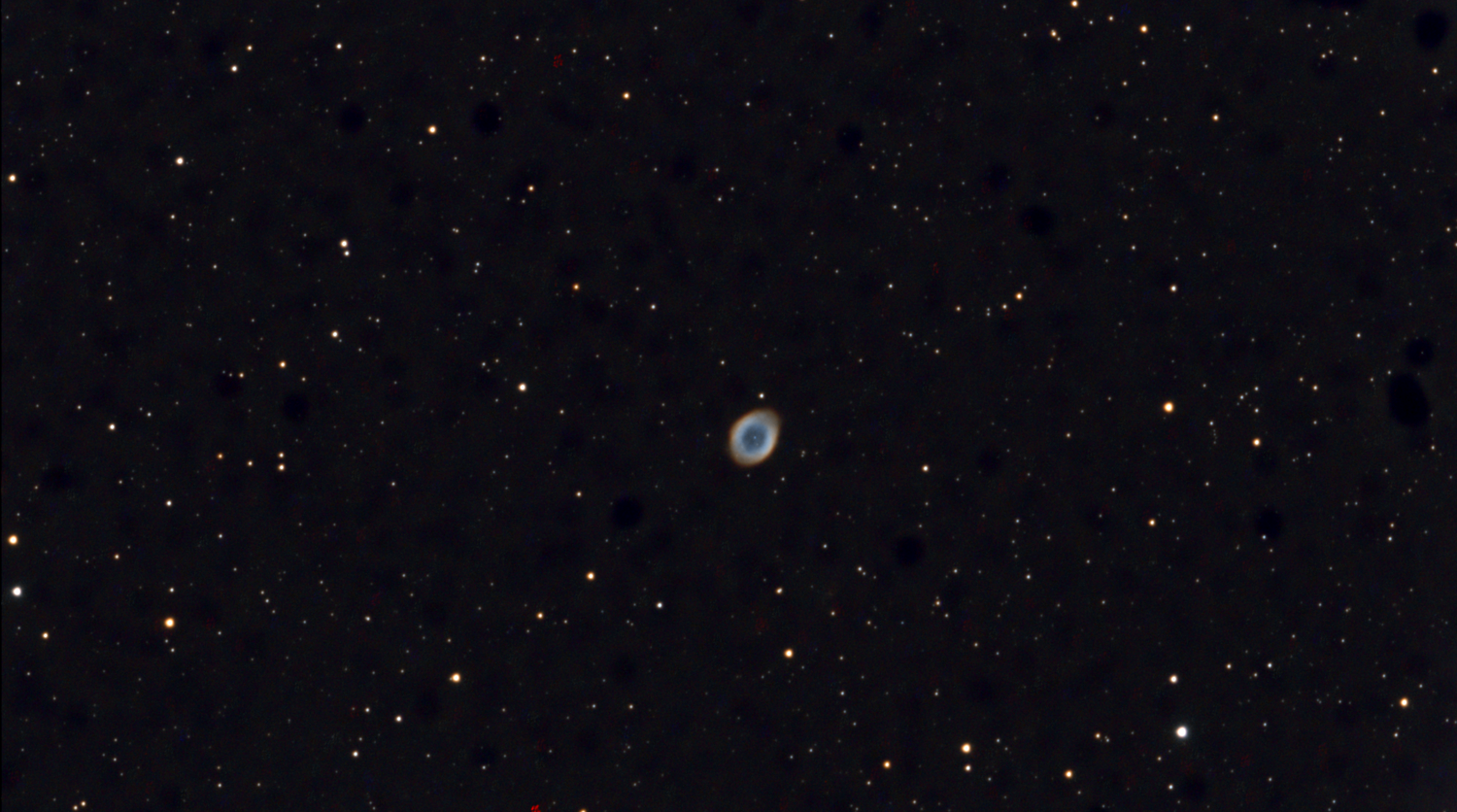

M57 (120 x 10,07 secondes / Durée totale du stacking : 20 minutes) :

Ça promet pour la suite, m13 n'est pas saturé et bien définit au centre ce qui n'est pas rien. On est toujours réticent pour les darks 😁
M57 toute mimie, tu vas pouvoir faire du grand avec ta lulu

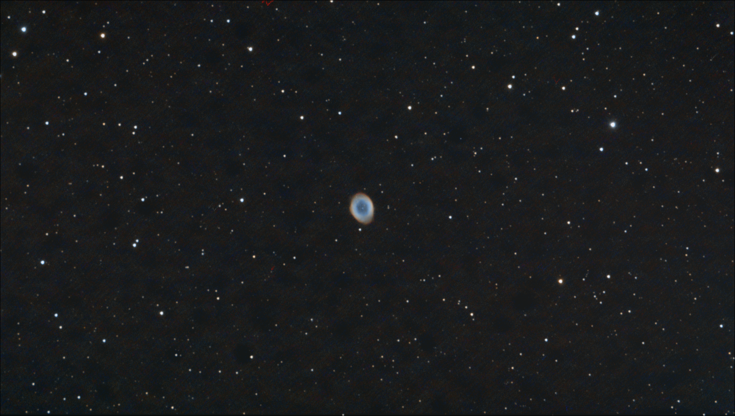

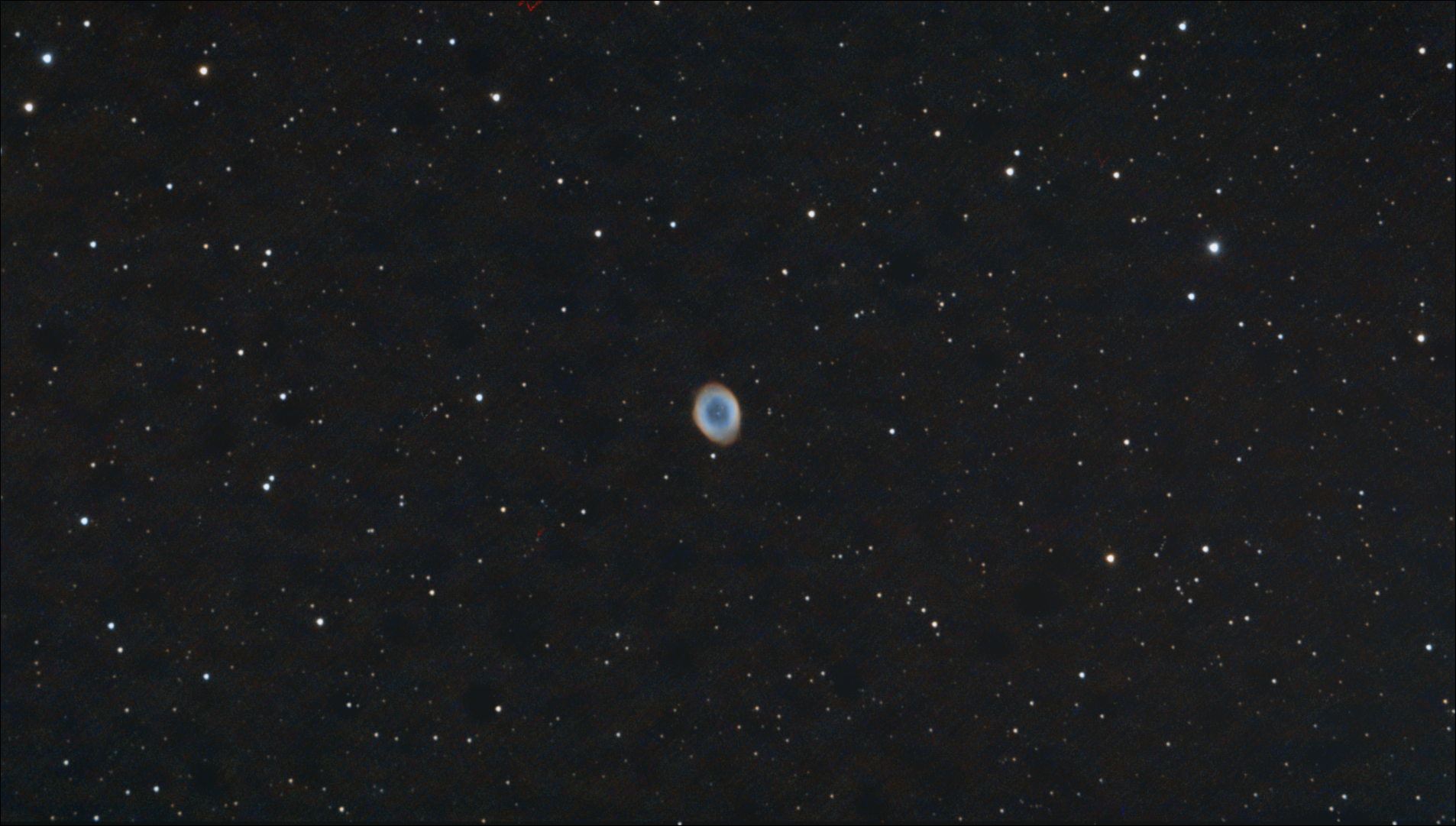

Pour faire suite à mon post existant, je me permets de poster une toute nouvelle image de M57 que j'ai stacké cette nuit avec ma lunette apochromatique TS Optics de 80 mm de diamètre et de 560 mm de focale, montée sur la monture équatoriale Ioptron GEM28 GoTo, puis équipée de ma caméra Zwo Asi 462MC et de mon filtre UV/Ir-Cut/L Baader.
Entre temps, j'ai également stacké une version avec un masterdark, mais finalement, je ne l'ai pas trouvé géniale que j'ai décidé de la supprimer.
Temps de pose unitaire : 2,17 secondes / Gain : 419 / Pas de darks / Pas de flats / 349 images empilées / Durée totale du stacking : 749 secondes
Traitement : Suppression de la dominante verte + petite extraction du gradient sous Siril + légère amélioration de la balance des couleurs sous Registax 6.
