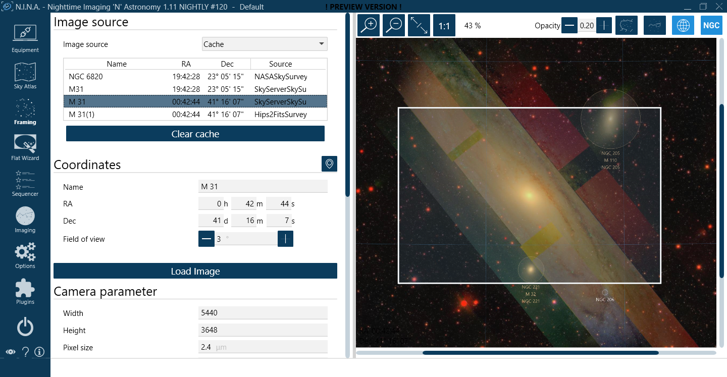

si auparavant, en préparant ta session, tu as téléchargé tes objets en ligne, tu peux ensuite les retrouver hors ligne en les sélectionnant dans le cache.
c'est assez simple et totalement transparent pour l'utilisateur.

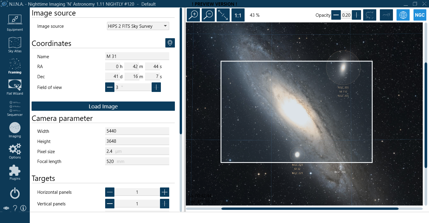

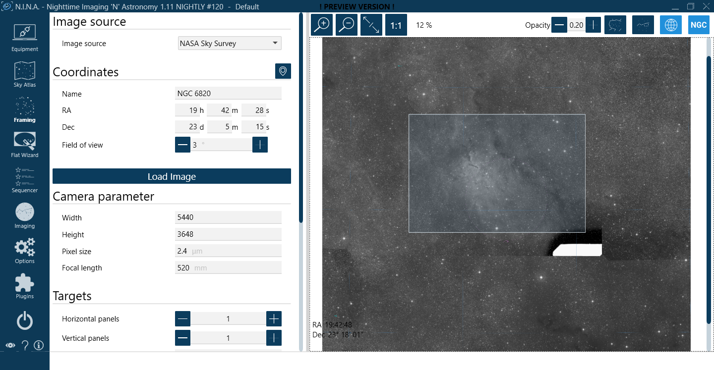

  1. Tu choisis la source d'image de ton choix, ici NASA Sky Survey,
  2. Charges l'image (Bouton load)image.png.919a2559d9b061a33d539adcd0bc6630.png
  3. Tu répètes les opérations 1 et 2 sur les différentes cibles, tu peux changer la source d'images (HIPS pour cette fois)
Maintenant, quand tu es dans la pampa sans Internet, il te suffit de sélectionner Cache comme image source.
Tes précédentes acquisitions sont affichées, tu sélectionnes celle qui t'intéresse et tu cliques sur Load
Il ne te reste qu'à peaufiner ton cadrage, préparer ta séquence et lancer les acquisitions
