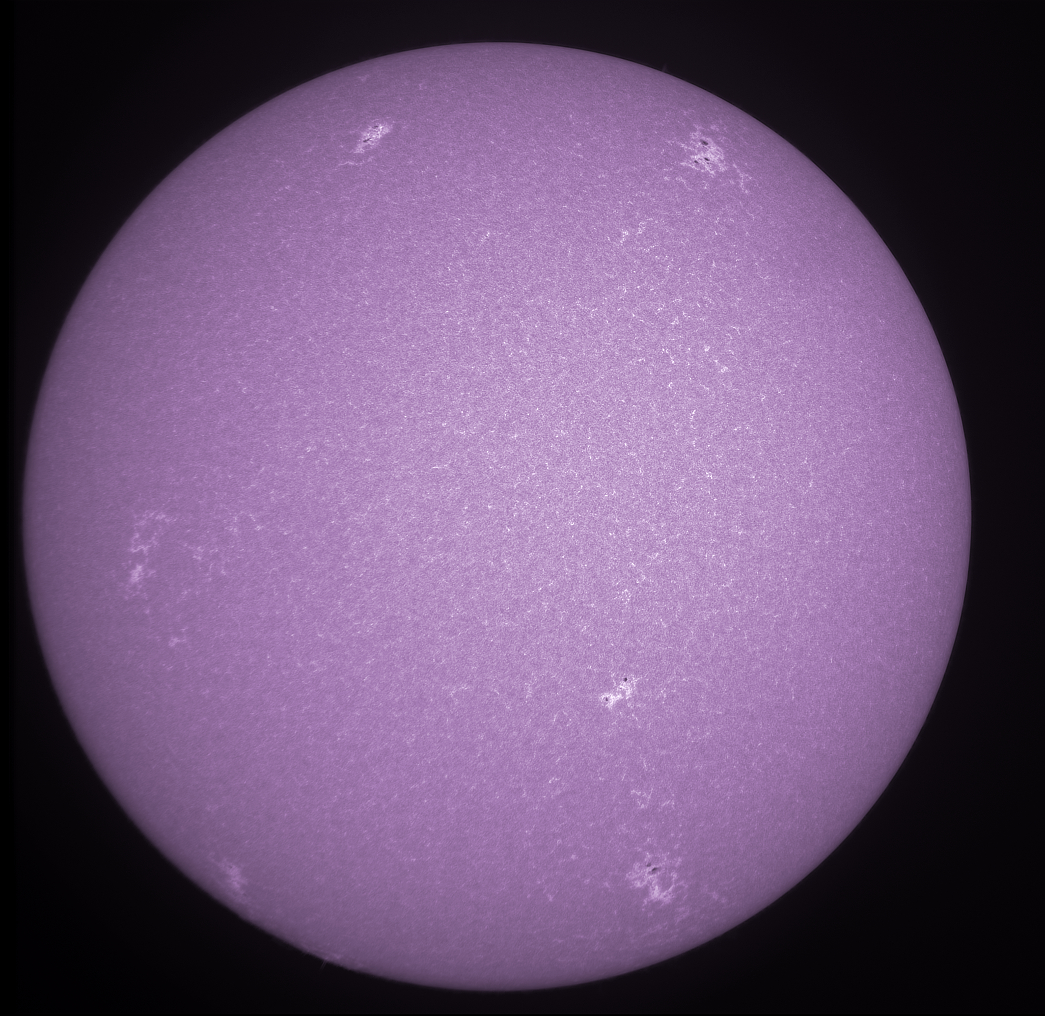

Depuis que je suis passé sur une ASI178MM je peux enregistrer tout le disque solaire en une seule vidéo ce qui est assez chouette d'autant que les petits pixels me rapprochent de l'échantillonnage idéal (avec pas mal d'autre déconvenue).
L'un de ces soucis est illustré sur ma dernière image, une partie du disque n'est pas au point (a gauche et un peu en bas) et je ne sais pas d'où ça vient?
  • Problème d'alignement du PO?
  • Tilt?
  • Courbure de champ?
L'acquisition a été faite avec une achro 100/500 de skywatcher (la version noire premier modèle), un filtre CaK BF600 (aussi premier modele)
Merci pour les astuces et belle soirée
Content de te revoir poster😎A part le souci dont tu parles,c'est une bonne prise.Je pense et penche pour un problème d'alignement PO.J'ai eu ça en visuel avec la Lunt 60 et le PO d'origine.J'ai réglé ça avec des bouts d'adhésif:pEt ça marche,la surface du soleil est homogène.Je songe à remplacer le PO ,mais pas urgent.
