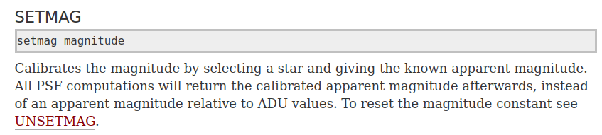

Pour une pose individuelle où les étoiles ET la comète sont ponctuelles, on peut fixer la constante des magnitudes sur une étoile de référence via setmag :

Par contre, du coup comment je répercute en pratique la valeur de la constante des magnitudes du compositage stellaire vers le compositage cométaire ?
Pour le compositage stellaire, c'est très simple : je choisis une étoile connue et setmag.
mais sur le compositage cométaire sur lequel les étoiles sont des traits allongés et incomplets (du fait du rejet des pixels lors de la moyenne) on fait comment ?
A moins que le setmag reste en mémoire d'une image à l'autre ??
Oui c'est ce que je voulais dire, ça reste en mémoire. Donc si les images sont similaires au niveau du signal, ça doit donner une magnitude correcte.
