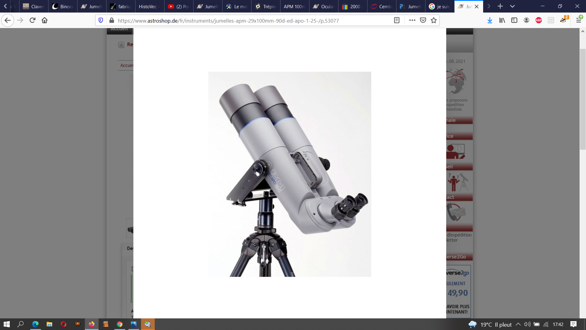

Je viens de faire l'acquisition de jumelles APM 100mm avec verres ED, et je possède les oculaires d'origines 18mm = grossissement 30.5X.
Ce qui est déjà très correct pour démarrer mais bien entendu j'aurai besoin d'aller plus loin, tjs plus loin !
Ces jumelles sont certifiées pour assurer un grossissement de 120x au max sans faillir.
Quels set d'oculaires me conseillez vous pour avoir une panoplie correct pour du planétaire et du CP ?
5, 7, 9, 12m ?
Un avis sur les oculaires zoom ? (qui évitent d'acheter des sets entiers d'oculaires)
Quels filtres indispensables pour galaxie, nébuleuse, contre la lumière polluante de la ville ?
Un grand merci par avance de partager vos infos et experiences, je suis preneur de liens, de modèles, marques... etc
