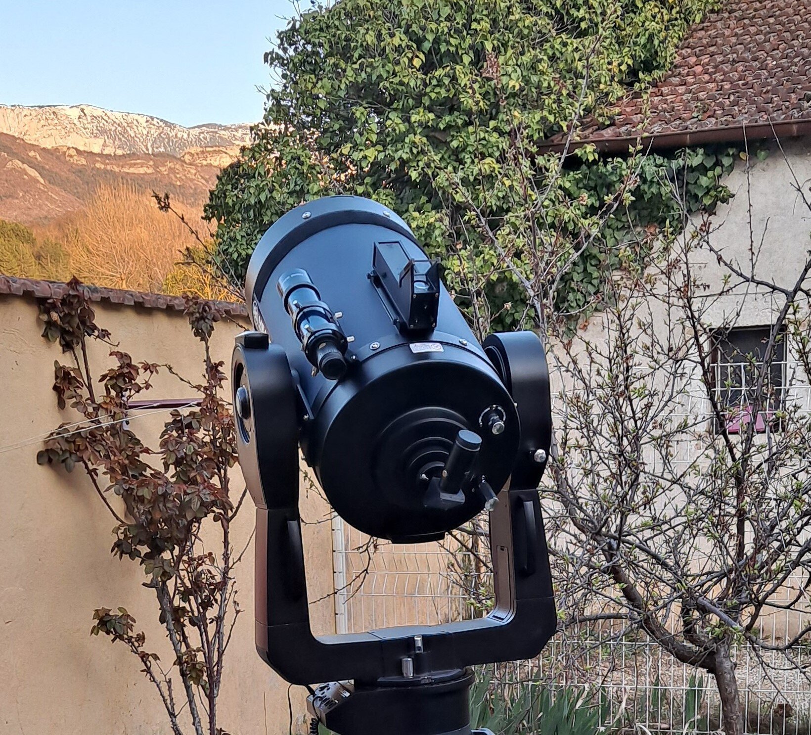

N'étant pas satisfait de la netteté de mes observations, Jupiter ou Saturne, toujours un petit flou,pensez vous qu'un correcteur de coma serait necessaire pour améliorer les choses ?
Bonne journée pluvieuse...
Marcus
il y a 16 minutes, Marcus26 a dit :
Un correcteur de coma n'est pas adapté pour ton instrument. La formule ACF signifie justement "Advanced Coma Free" (= sans coma).
Ce que tu expliques peut venir de plusieurs facteurs. QQns : instrument pas à température (un matériel comme celui-ci doit être sorti et ventilé au moins 2 h - c'est un minimum - avant de donner de bonnes images en lunaire/planétaire), turbulence du site, trop fort grossissement (surtout en planétaire), observation de l'objet céleste à fort grossissement au-dessus d'un toit qui relâche la chaleur accumulée en journée (tuiles, tôles...), oculaires de qualité moyenne, objet céleste trop près de l'horizon...
Pour te donner une idée, avec mon vieux C14 (355mm), j'ouvre le toit de l'abri et enlève le bouchon à l'arrière du télescope vers 19-20h pour commencer d'observer à 23h à cette période de l'année, et pointer Jupiter/Saturne vers 0h30.
il y a 21 minutes, Marcus26 a dit :
C'est la chiotte...
Bon ciel.
OK, évidement, je passe au dessus d'un toit en tuile de grange à 10 mètres de moi sud /sud-est. Je comprends mieux. Pour l'installation c'est ce que je fais, je l'installe vers 19 heures pour commencer à observer vers 22 heures.
Merci pour ta réponse rapide.
Marcus

Salut !
La coma n'a pas trop d'impact en planétaire meme sur un newton court, c'est une abération hors axe optique et ta planète est normalement au centre du champ. En plus des causes possibles (et qui peuvent se cumuler) évoquées par SW707 il faut aussi que tu vois pour la collimation, les perfs d'un SC chutent très vite quand il n'est pas parfaitement réglé.
Salut Damien,
J'essaierai de prendre une photo d'une cible défocalisée dès que le temps me le permettra, mais elle me parait bonne.
Les nuits sont soient nuageuses, soient pluvieuses...
Si tu dis que la collim est bonne moi ça me va, pas besoin de photo. Si t'as de bonnes perf au zénith (trouves toi une étoile double à 1" et quelques de séparation lors d'un soir stable) et pas sur saturne, ce ne serait pas très étonnant. Comme évoqué plus haut saturne et jupi sont basses pour un temps encore. Un mur qui a chauffé au soleil en journée peut générer un vrai rideau de turbu au dessus de lui, et si t'as ton mur juste sous les planètes, c'est qu'il est pleinement exposé à la lumière toute la journée.
Oui, je suis pas bien aidé par mon proche environnement, je n'ai pas bien le choix. Mais je vais revoir sérieusement à la prochaine sortie ma collimation en prenant des étoiles au zénith.
Vivement de belle nuit bien claire...
Tu peux arroser ton mur avant d'observer... (de l'autre coté, coté sud qui a pris le soleil). C'est un peu déplacé niveau gestion de l'eau, la sauvegarde de la nature et l'avenir des enfants dans le monde mais c'est assez efficace pour limiter l'effet de la turbu...
Il y a 6 heures, popov a dit :
J'ai même pas penser à parler de la collimation, heureusement que t'es là Popov !
