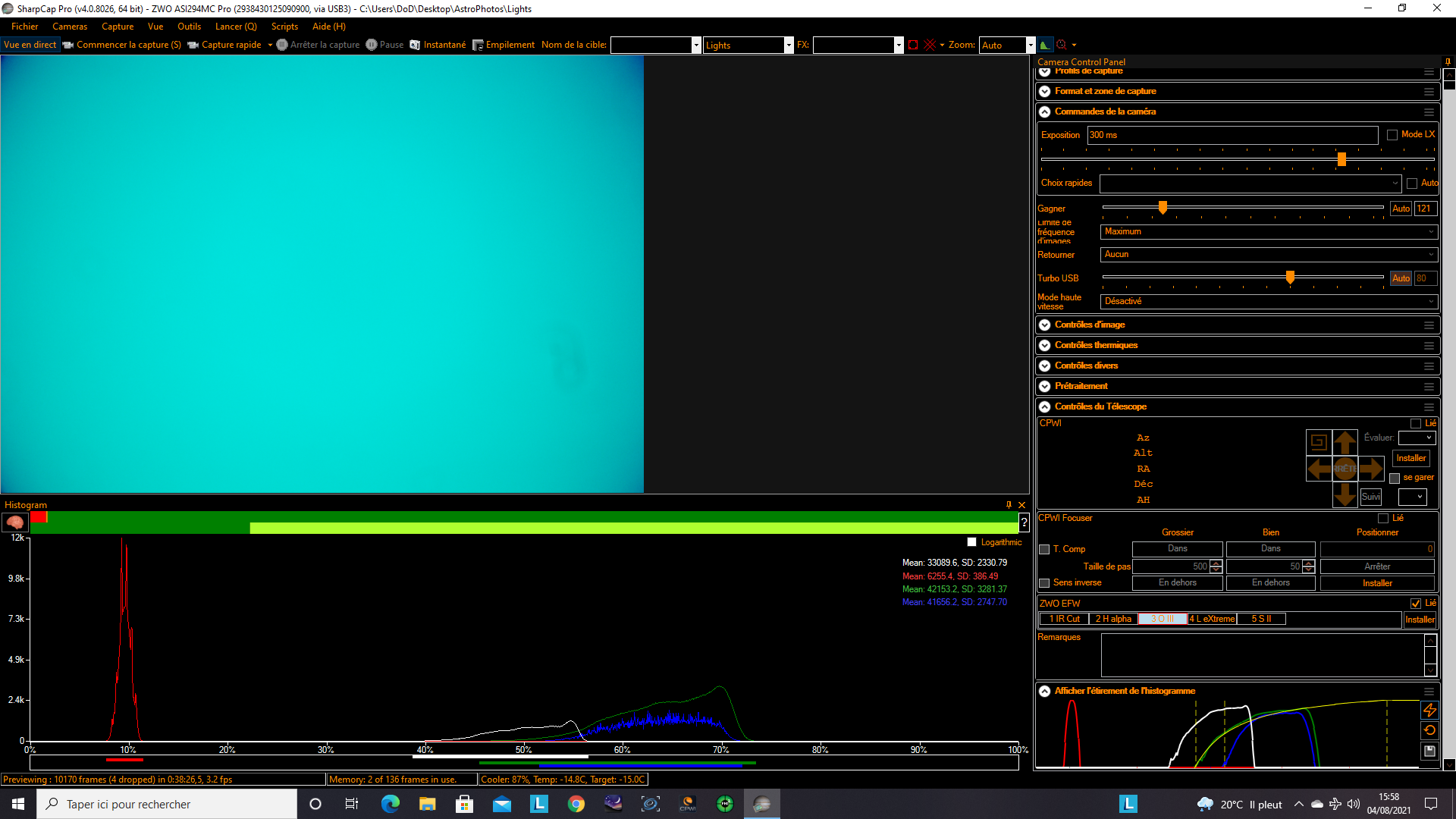

Ddaniel84 Posté 4 août 2021 Posté 4 août 2021 Jusque là je faisais mes flats sans filtre, en visant 2/3 de saturation du capteur soit environ 40.000 ADU. J'ai une camera CMOS ZWO ASI 294 MC pro. Comme je commence à utiliser les filtres (Ha, SII, OIII..) je me rends compte qu'il sont un effet important sur les flats. MAis du coup comment les dimensionner? j'utilise SharpCap. Son histogramme donne les valeurs ADU pour chaque couleur, mais aussi un pic rouge à environ 20% (voir impression écran jointe avec filtre OIII). J'ai tendance à dimensionner le temps d'expo pour avoir une valeur d'environ 40000 dans la couleur dominante. Mais ne faut-il pas plutot dimensionner le pic ? J'y besoin d'y voir clair.. merci de m'y aider!!

Ddaniel84 Posté 4 août 2021 Auteur Posté 4 août 2021 Mince.. souhaitons que la bonne idée nous vienne. J'utilise un écran à flats à leds. C'est pratique car tu répètes les conditions à ma demande. Plus facile pour faire des bibliothèques. Par exemple pour moi avec le filtre IRcut le temps de pose est de 22ms à G121. Je fais mes biblios de darksflat et n'ai plus qu'à refaire des flats avec ces valeurs.
LucaR Posté 4 août 2021 Posté 4 août 2021 (modifié) Je dirais que du moment que rien n'est clipé, ou proche de l'être, ça ne devrait pas tellement poser de souci ces courbes avec pics distincts? Les logiciels de traitement ne tiennent pas compte des couleurs pour les flats il me semble. Et puis ça doit refléter une réalité du capteur et donc matcher avec les brutes non? C'est l'essentiel. En tout cas je n'ai jamais eu de souci avec mes flats fait sous filtres. Je ne regarde même pas les courbe, juste les valeurs d'ADU médian (que j'essaie de plus ou moins centrer), ainsi que min, max (que j'essaie d'éloigner un minimum des bords) sur l'image non dématricée - donc sans même tenir compte des différentes couleurs. Et ça marche bien. Après je suis sur un capteur différent (APN) je sais pas à quel point ça joue. Modifié 5 août 2021 par LucaR
Ddaniel84 Posté 5 août 2021 Auteur Posté 5 août 2021 OK l'APN c'est du CMOS aussi. Pour moi aussi jusque là ça marche comme tu dis.. mais j'aime bien comprendre. Ce pic important signifie qu'il y a beaucoup de photons dans une longueur d'ondes assez étroite (d'où le nom du filtre) et pourtant les ADU viennent d'ailleurs....

Ddaniel84 Posté 11 août 2021 Auteur Posté 11 août 2021 Merci Lucas Oui ça marche et c'est l'essentiel... mais le pic que j'ai decrit m'interpelle et j'essaie de comprendre.
