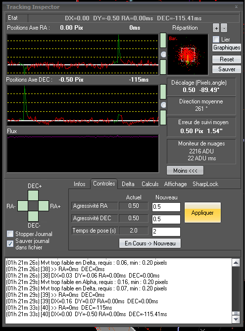

Je suis passé sous PRISM 10 et je dois dire qu'il me donne vraiment du fil à retordre 😢
J'ai profité hier soir rapidement d'un espace sans trop de nuage pour tester guidage/acquisition...
Je viens d'installer un Diviseur Optique donc il s'agit de ma première utilisation avec. J'utilise un SW-150/750 avec un Canon 1000D défiltré.
J'ai besoin SVP de votre avis sur mon guidage et sur la brute résultante 🙄
J'ai fait une calibration rapide, je n'ai pas fait sur l’équateur, je la referais pour être conforme...
Voici la courbe de guidage sur M81 : Guidage
Voici la configuration eqmod : Réglages autoguidage
Image Brute M81 (240s à 800ISO)  : M81
Merci par avance pour vos retours et conseils !

En astro en général quand l'image est bonne c'est que tout est bon 🙂 Vu que dans la chaîne complexe qu'on met en oeuvre pour parvenir à la produire le moindre maillon qui foire et l'image résultante est foirée, ou carrément inexistante. Donc là tu as une image qui semble bien nette avec des étoiles qui ne montrent pas d'allongement => te pose pas trop de questions, à priori c'est que tout est ok 🙂
Juste un truc sur ton écran de guidage: ça me semble surprenant qu'il te donne la même valeur d'erreur en pixels et en arcsec - ça veut dire que tu aurais un échantillonnage de 1 "/px  pile? Si je calcule bien tu dois donc avoir un reducteur de 0,65x environs? Ou bien une erreur dans une config? En effet c'est rare de tomber sur une valeur entière comme ça tout pile 🙂

Je ne sais pas répondre à ta question sur l’échantillonnage...  Comment je peux trouver la valeur ?
Je n'ai pas de réducteur... En guidage j'ai une ASI 120MM mini sous le diviseur optique !
Ha bah oui suis je bête c'est l'échantillonnage de la caméra de guidage qui compte ici 🙂 et en effet avec l'asi120 et 750 de focale ça fait très proche de 1. Donc tout est normal 🙂

Ayant prism V10 ton guidage ne m'effraie pas , tu restes sous 1 pix , il faut surveiller et corriger l'agressivité en AD et DEC
n'hésite pas à regarder les vidéos de Cyril

@LucaR OK donc rien d'alarmant !
@Petitprost Je n'ai pas encore trouvé la bonne vidéo, je cherche... Je vois que toi aussi tu as le même message que moi concernant le Mvt trop faible en Delta. C'est cela qui m'a alerté sur un éventuel problème (calibration dans les choux ou équilibrage à reprendre)
