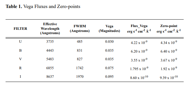

@Phigla j'ai trouvé !
https://www.google.com/url?sa=t&source=web&rct=j&url=https://www.stsci.edu/instruments/observatory/PDF/scs8.rev.pdf&ved=2ahUKEwi3nq6Ukp3yAhUP8hoKHVa2B9YQFnoECAQQAg&usg=AOvVaw0P2EtT59DWfvVrD85CrDf8
Le flux de Vega est exprimé dans cet article : Absolute Flux Calibrated Spectru Vega, L. Colina, R. Bohlin, F. Castelli, 1996.
Dans la table 1 il faut regarder le flux en bande V (visible/vert). Ainsi on a 3.55×10^-9 erg . s^-1 . cm^-2 . Å^-1. Moyennant conversation des unités ce flux peux s'exprimer en W.m^2
Oui c'est le flux de Vega pour le filtre V mais cela ne correspond pas au point zéro dans le système UBVRI car Véga dans cette bande spectrale à une magnitude de 0.035.
source scs8.rev.pdf (stsci.edu)

Phigla je ne comprend pas ta question car tu as déjà toutes les données en main :  mv=- 2,5 log10 (F1/Fref) où Fref = 3.67 . 10-9 et mv = 0.035 pour Véga donc il ne te reste plus qu'a résoudre l'équation pour trouver F1 ...
