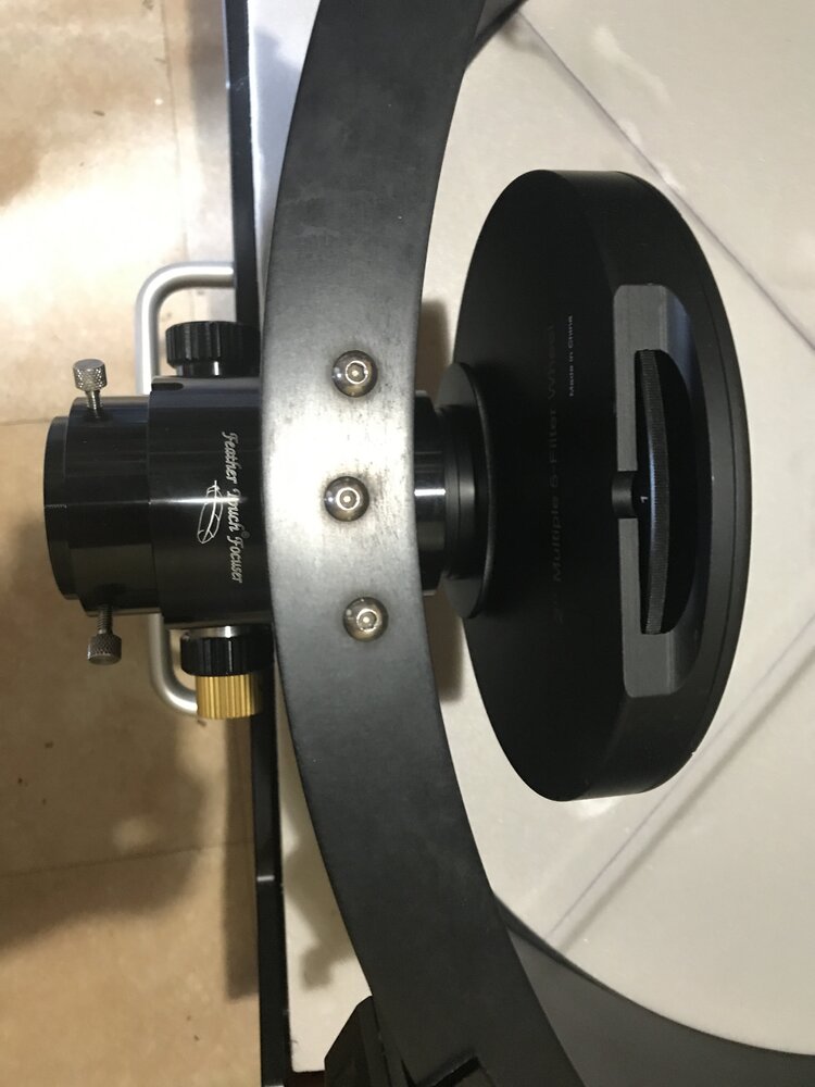

mon dobson est équipé d un feather touch apres 2008 donc il est equipe d un filetage côté secondaire
ma question y a il une bague que je puisse monter dessus enfin d y mettre un filtre 2pouces que je n ai pas a moins que cela se monte en direct

Un filetage de sur le tube du PO tu veux dire? (Je vois pas trop...le filetage du SIPS?)
Déjà il aucune chance de pouvoir monter le filtre directement dessus, puisque le diamètre intérieur fait 2" donc la même chose que le filtre (donc filetage forcément plus large que 50,8mm or le filetage du filtre fait 48mm)
Une proposition, monte un passe filtre du style astrocrumb. Cela se monte directement sur le filtage de ton feathertouch. C'est ce que j'utilise.

 le filetage est 52mm (côté secondaire) ; j'ai réussi a en trouver qui réduit vers 48mm pour y fixer une RàF ;
niveau obstruction , dérisoire sur le T500 :) (l'angle de prise de vue ferait penser le contraire :p )
Modifié par martial_julian
il y a 10 minutes, NOSTRESS a dit :
J ai commandé une bague sur ali 52/48
dans mon cas c'était pour coupler une RAF ,
si c'est pour y mettre juste un filtre, faire bien attention que le pas de vis soit propre pour ne pas abimer le filtre :)
