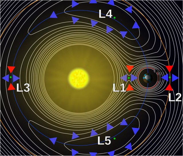

Comme dis plus haut les points de Lagrange sont fixe par rapport à la terre. Par contre les satellites sont en "orbite" autour de ces points car ils sont instables.

Ce n'est pas tout à fait exact. Les points de Lagrange sont les points où les effets gravitationnels de deux corps (on oubliera les problèmes bien plus complexes des trois corps) s'annulent.
Seuls deux correspondent à un équilibre stable (L4 et L5) chacun d'eux est positionné à 60 degrés de l'axe reliant les deux planètes. Les autres sont instables c'est à dire que dès que l'on s'en éloigne quelque peu l'équilibre est rompu et si l'on veut y maintenir un satellite, il faut corriger la dérive en permanence.
Un bon exemple de stabilité de  L4 et L5 dans les système Jupiter Soleil est représenté par les astéroïdes Troyens qui se massent à proximité de ces deux points
