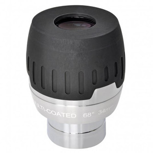

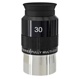

J'ai utilisé un 30mm 70° sur mon dobson Perl 200mm/1200 par le passé.
dob203collier.jpg.6856b4e014bb1161140456cc25d8c99b.jpgOculaire-Explore-Scientific-Wide-Angle-30mm-70d-2-.jpgExplore-Scientific-Oculaire-Maxvision-68d-34mm-diam-50-8mm-2-.jpgacc5640d3f7410598f5885e00348ec3d_0219632_m_1_v1016.jpg
Le double amas de Persée, Orion sont de très beaux souvenirs avec ce matériel.
Le bord de cet erflé n'était pas terrible mais il donnait un bon sentiment d'immersion. Aujourd'hui c'est le 32mm 62° qui le remplace chez ES. Un peu moins immersif je pense mais la focale du dobson (1200mm) laisse pas mal de champ (1,6°)
C'est déjà un bon angle réel sur un dobson.
Un 200/1200 n'est pas un équipement casse-pied, les choix sont faciles : plössl 50-52°, erfle 62-65°, meade SWA 68-72° ça passe. La plupart des oculaires sans barlow devant passent.
Au delà en focale, je crains que si ton ciel n'est pas au moins excellent ça ne te serve pas à grand chose. Le fond de ciel (pollution lumineuse) ne permettra pas de voir des étoiles plus faibles. Egalement tu risques de ressentir l'ombre du secondaire. Sur mon Perl le miroir secondaire faisait 46mm, c'était encore bon avec une focale de 34mm Maxvision. Ca dépendait de la qualité du ciel et de là ou je visais. (au-dessus d'Annecy à 1700m)
