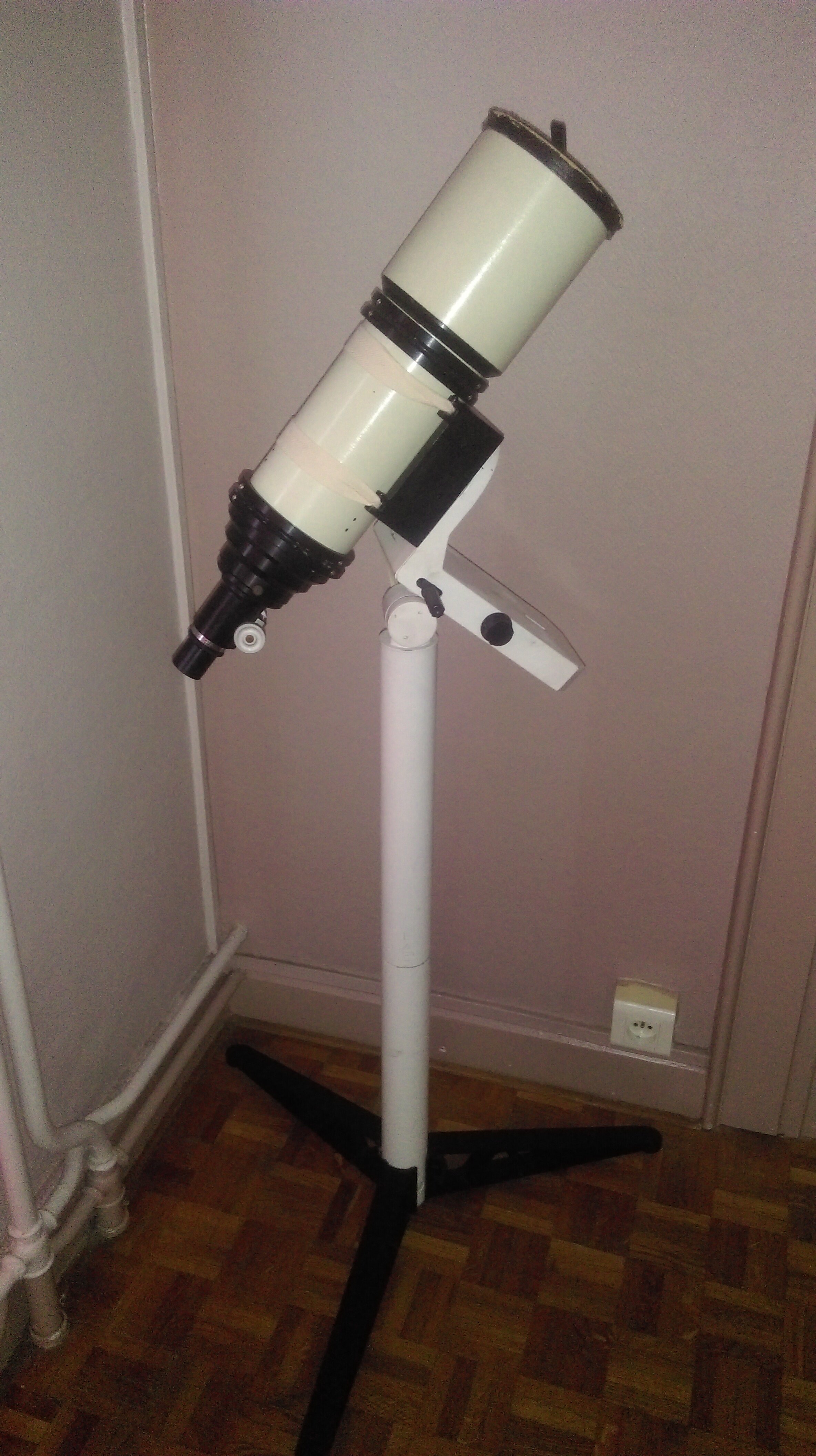

Ca y est, la bête est arrivée chez moi, elle est belle sur sa monture TAL-M...
Je n'ai pu la tester qu'en terrestre (un grand merci au temps pourri qui se poursuit, inlassablement...). L'image est très propre, avec l'Or 40F (Fadenkreuz=réticule), le grossissement est de 13,5x et permet de se passer aisément de chercheur. Avec l'Or10mm (54x), sur le clocher d'en face, l'image est belle, avec un liseré violet le long des pierres blanches du clocher.

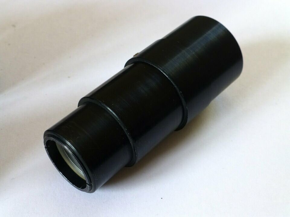

Une bonne nouvelle n'arrivant jamais seule, j'ai aussi réussi à mettre la main sur une Barlow Lichtenknecker x2. Ce qui va me donner un étalement délirant de focales et de grossissement.

La monture TAL-M:
J'aime le matériel russe... Heureux possesseur du Tal 1 110/800, j'ai récemment fait l'acquisition de son petit frère qui est sensé supporter un Newton de 80mm. Malheureusement, la monture était intégralement démontée et, évidemment, il n'y a avait pas la notice pour le remontage.
Heureusement, G***le est ton ami, et après deux-trois recherches, je tombe sur plusieurs photos montrant le mécanisme interne. En l'espace d'une matinée, la bestiole est remontée.
Il est difficile de se faire une véritable idée de la valeur de la monture TAL-M au regard de cette sortie diurne. La mise en station a été réalisée "au jugé". Néanmoins, en dépit d'un poids très léger, l'ensemble est bien stable. La monture n'a même pas pleuré de ne pas disposer d'un contrepoids (mais j'ai prévu d'y remédier). Une chose, en revanche, est certaine: il faut bien serrer. En dehors de ce détail, il me semble que le suivi fait le taf. Une vibration met moins d'une seconde à être absorbée.
Pour l'anecdote, je possède également la monture du TAL-2 (qui supporte normalement un Newton 150). Oui, je sais, j'aime le matériel russe... mais c'est sans concession sur les performances, alors pourquoi s'en priver ? J'encourage tous ceux qui dénicheraient ce genre de matos de se ruer dessus, ça vaut le coup.

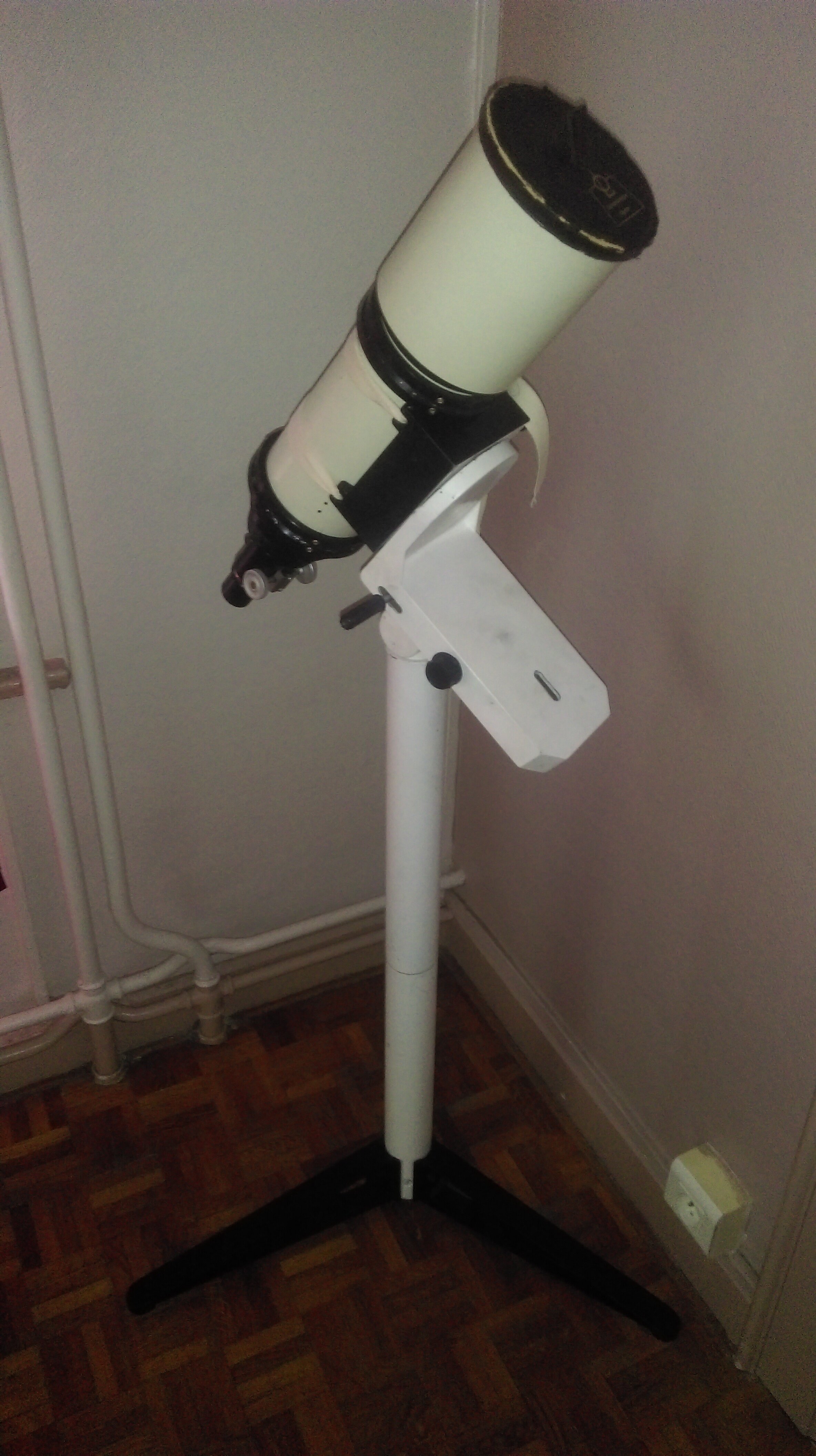

La AK-47 AK-90:
La kalachnikov lunette belge, elle aussi, est légère mais diablement bien pensée. Pour un tube de ce diamètre et aussi court, les concepteurs ont logé pas moins de huit baffles dans le tube. De quoi garantir du contraste en observation diurne. La preuve en est. Ne disposant pas de chercheur, j'aligne le soleil "à la louche", en jouant sur l'ombre du télescope au sol. Ce n'est pas la précision du siècle: même avec son oculaire Or de 40mm (13,5x), je ne suis pas sur le Soleil. Un léger coup de molette, et l'astre apparait brutalement dans le champ, sans crier gare. Tout le contraire d'une Zeiss APQ 100/1000 où l'absence de bafflage interne fait qu'un simple quartier de Lune se signale longtemps à l'avance à l'oculaire... L'objectif est entièrement collimatable. Deutsche Belgische Qualität...
Nonobstant la turbulence infâme, l'image est très correcte à l'oculaire, y compris en passant à l'Or10. Les spécialistes me contrediront peut-être mais je n'ai pas eu l'impression qu'il y avait grand chose à observer en lumière blanche (mais la turbulence et la médiocrité du filtre peuvent aussi expliquer que j'ai fait chou blanc).
Pour ce qui est de l'aberration chromatique, c'était pas flagrant de voir quelque chose... L'inconvénient de Lichtenknecker, c'est que le matériel est en 31mm. Mais comme j'ai  été livré avec de nombreux accessoires et que je disposais déjà de quelques raccords supplémentaires, j'ai pu insérer, entre le renvoi coudé et l'oculaire, simplement en le glissant, mon filtre Fringe Killer. Verdict: le limbe solaire semble un chouia plus propre.
La séance a été écourtée par le retour de nuages plus épais et plus nombreux.
A suivre donc, par une séance nocturne, sur la Lune et les géantes. Il parait que la fin de la semaine s'annonce belle...
Une certitude: un set-up léger mais solide. Voilà qui me change de ma Zeiss C-63 au moins trois fois plus lourde.
