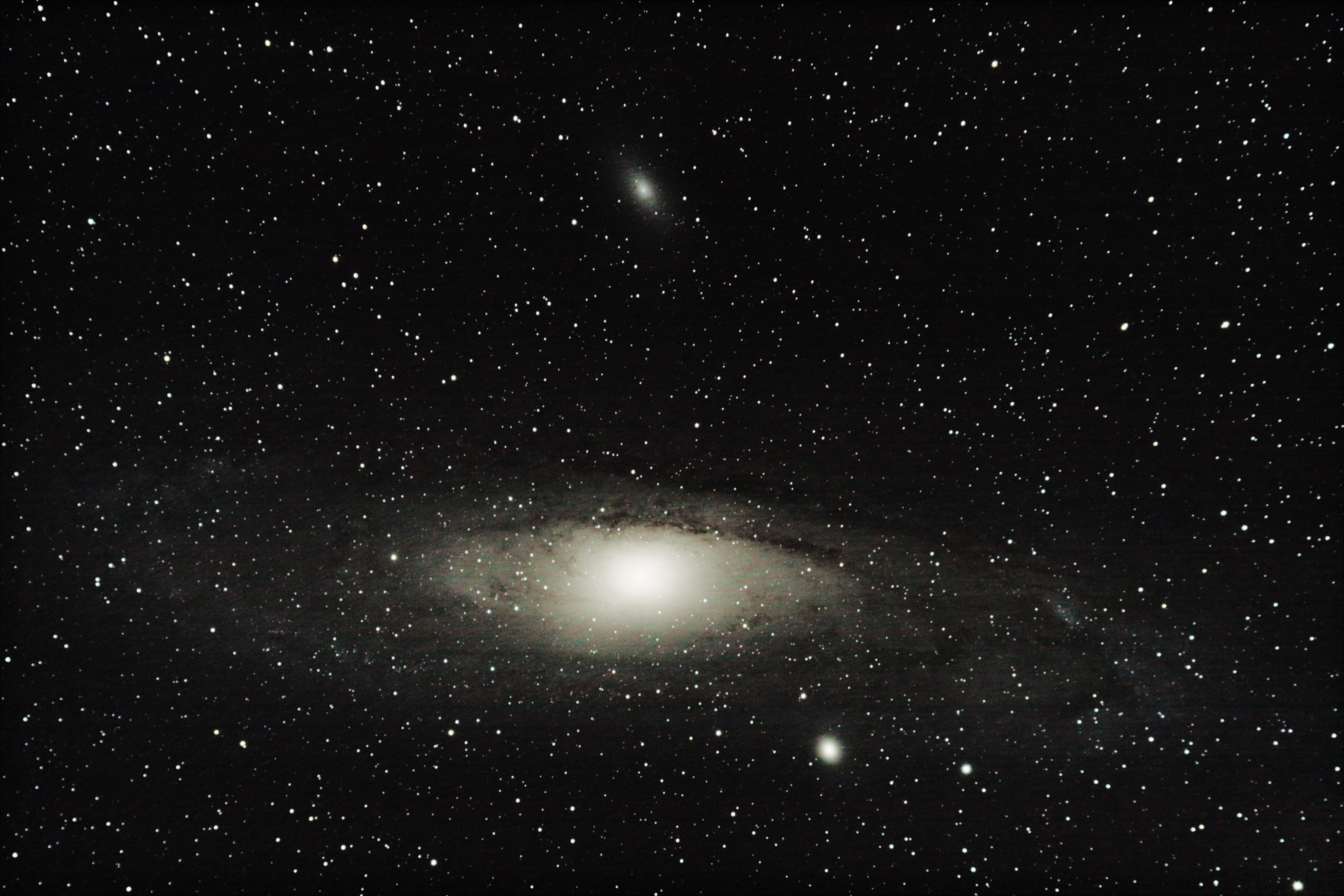

Salut à tous,
Alors voila, j'ai fait ma première photo d'Andromède que je joins à ce post. Je souhaiterais savoir comment l'améliorer avec un centre moins cramé et plus de lumière et de couleur sur le tour. Je vous donne mon setup, si vous voyez un paramètre à modifier pour améliorer le résultat, je prends !!
_ APN EOS 1000 D non défiltré
_ 800 ISO
_ 60 x 30 secondes - 30 minutes en tout
_  Au foyer d'une APO 80ED 80/600
_ Monture EQ3.2 motorisée ASC/DEC
_ Post traitement 1 - Traitement en lot avec DPP  (logiciel natif Canon) des CR2 pour révéler plus détails
_ Post traitement 2 - Empilement avec Depp Sky Stacker (avec 20 Darks, 20 Offset et 20 Flats)
Merci d'avance de toutes vos remarques qui pourront me faire progresser.
Lolo
Modifié par Lolo12

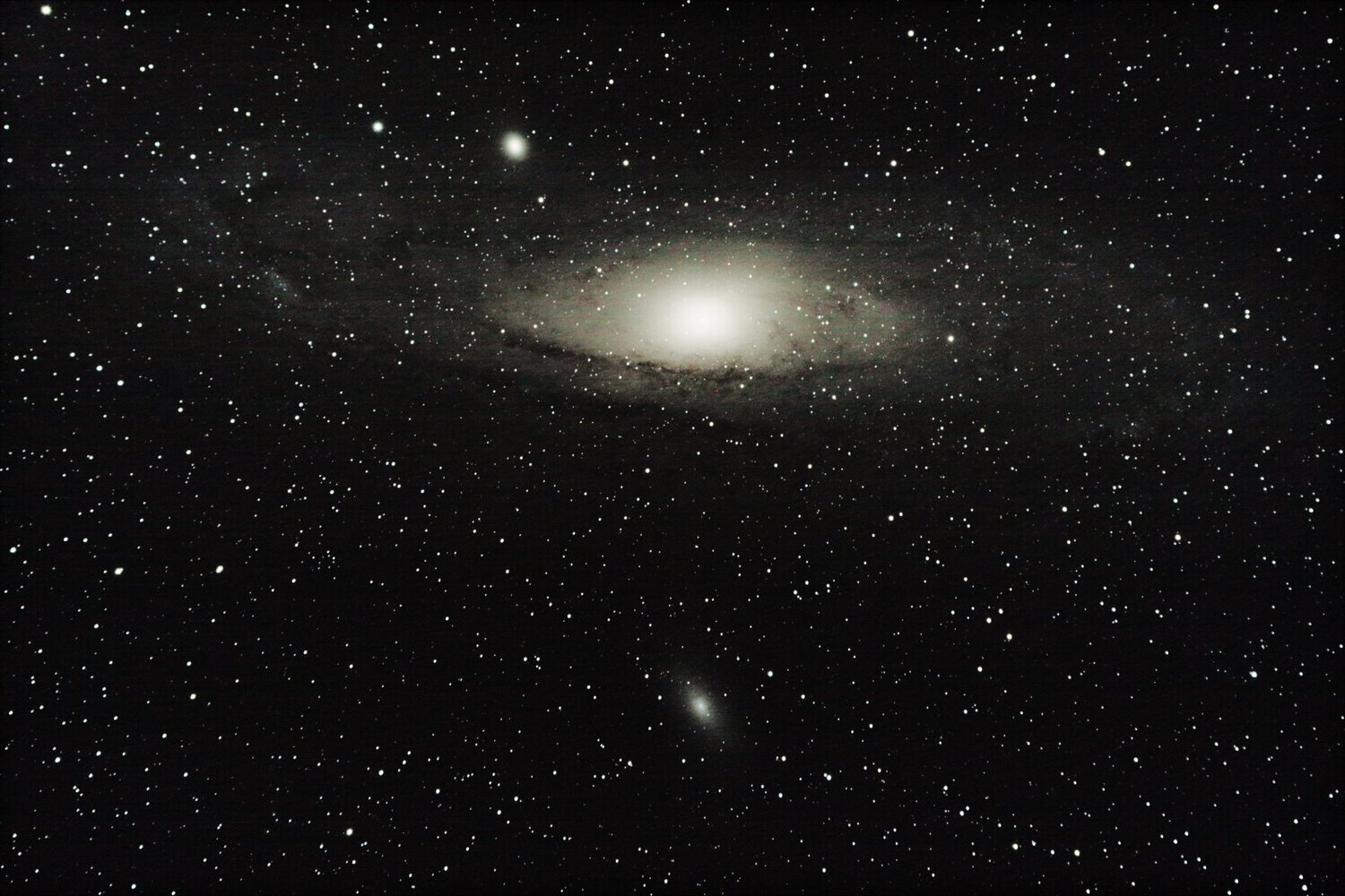

pour une première photo c'est super! 👍
Moi le premier truc qui me vient c'est tout simplement l'orientation de l'image, après il y a les gouts et les couleurs de chacun, mais je trouve que inversé sur l'axe horizontale, on discerne mieux la forme en spirale de la galaxie autour du bulbe, on a une meilleure sensation de relief dans l'image.

il y a 23 minutes, Lolo12 a dit :
Pour ça, tu peux utiliser des logiciels de retouche photo comme Lightroom (payant), GIMP (gratuit), et plein d'autres...
Tu pourras jouer avec les courbe de luminosité, de contraste, d'ombre, etc qui te permettront comme tu le voulait adoucir la noirceur de ton fond de ciel et essayé de déramé un peu le cœur de ta m31 (mais ces logiciels offrent aussi de nombreuses autres fonctionnalités qui peuvent s'avérer utile, à toi de découvrir ;))
Voilà pour moi ^^
Bon ciel à toi!
il y a une heure, Lolo12 a dit :
Pour le centre cramé, tu ne pourras rien faire au traitement. Il faut faire des poses plus courtes.
Pour plus de lumière et de couleur sur le tour, il faut faire des poses plus longues. Il faudra faire le temps de pose maximal qu'il t'est possible avec ton EQ3.2.
Et ensuite, il faudra traiter chaque image séparément et ensuite de mixer les deux dans un Photoshop/Gimp.
Ton fond de ciel ne serait-il pas trop noir? Il m'a l'air bien sombre et tu perds sûrement des détails dans les bras.
Pour le centre cramé, c'est effectivement impossible à rattraper. Quand c'est cramé, c'est cramé! :D Après, il est possible que tu sois proche du cramé sans y être vraiment et là, y'a effectivement possibilité d'améliorer avec PS ou GIMP par exemple.
Andromède est pas forcément facile du fait des grandes différences de luminosité de l'objet. Il te faut des poses plus courtes pour le centre et des poses plus longues pour les bras! :)
Tu as essayé de mettre un peu plus de saturation? Je la trouve un peu palotte.
Jolie première cependant!
P.S : tu peux aussi t'essayer à Siril, c'est très simple quand on débute, y'a des tutos et c'est bourré d'outils utiles.
