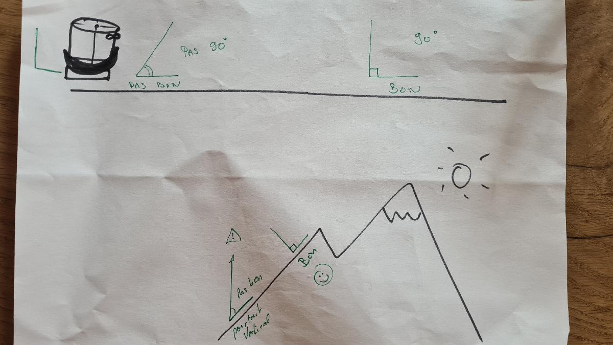

il faut valider l'angle à 90° dans le nexus quand ton tube est réellement à 90° par rapport à la base.
sur les sv400 il y a une buté d'angle à 90°, comment sais tu que ton tube est à 90° de la base ?
rq: ici on ne parle pas de tube à la verticale car c'est pas très important d'avoir la base a l'horizontale. ..
valider un vrai 90 et la 1ere et la plus importante des conditions !!!!

  Le 17/08/2021 à 07:39, j65 a dit :
Voir davantage
Je ne comprend pas ton explication.
Si je ne met pas la base de niveau je ne pourrais jamais avoir ce fameux 90°.
Comment faire pour vérifier ce 90° ?
Puis je par exemple pointer la polaire au moment ou je met en route le nexus pour voir l'angle qu'il m'affiche et corriger si necessaire la difference avec le vrai angle de la polaire dans le nexus au moment de l'angle de reference et rentre mon angle personalisé. ?
spacer.pngNononon !!!!
La base tu la pose au sol, même incliné on s'en tape... C'est l'angle d'altitude entre ta base et ton tube qui doit être aux petits oignons ...
Le sol c'est pas grave, donc si tu est sur un sol qui penche vraiment, tu peux avoir ta polaire a 60° ou a 33 , si tu as fait ton alt 90° entre ton tube et ta base correctement ça passe...
Si jsuis pas clair n'hésite pas...
Modifié par j65
  Le 13/09/2021 à 11:27, j65 a dit :
Voir davantage
Ton explication est très clair mais après vérification j'ai bien 90°. Je penche plus pour un problème de conception du dobson. D'ailleurs je cherche activement d'autre personnes qui possèdent également un ES avec les encodeurs du nexus car je ne dois pas être le seul à avoir ses problemes.
