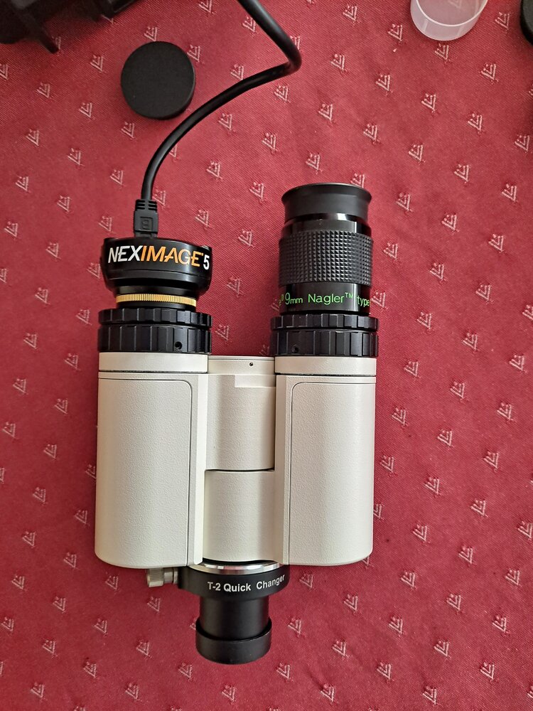

ça eut marché, comme dirait l'autre. Apès 3 heures de manipulation, et des enregistrements à bras cadabran avec neximage seul, pas bien de résultat avec la barlow, voila ce que j'ai fait. Je passe en visuel, monte ma binoculaire, et passe en oculaire de 9mm sur Jupiter, il est 2 heures du matin. Idée, je place la CCD sur la binoculaire et là, miracle, nickel à l'écran, je centre à l'oeil droit et la caméra à gauche... J'enregistre quelques minutes et arrètes, des éclaires d'orage commançant à illuminer le ciel diois.

il y a une heure, Marcus26 a dit :
Il doit y avoir une erreur de montage... Car le Neximage est destiné à remplacer ton œil (tes yeux).
Bon ciel !
Je ne comprends pas ce que tu veux dire...
Voila mon montage et qui fonctionne parfaitement...

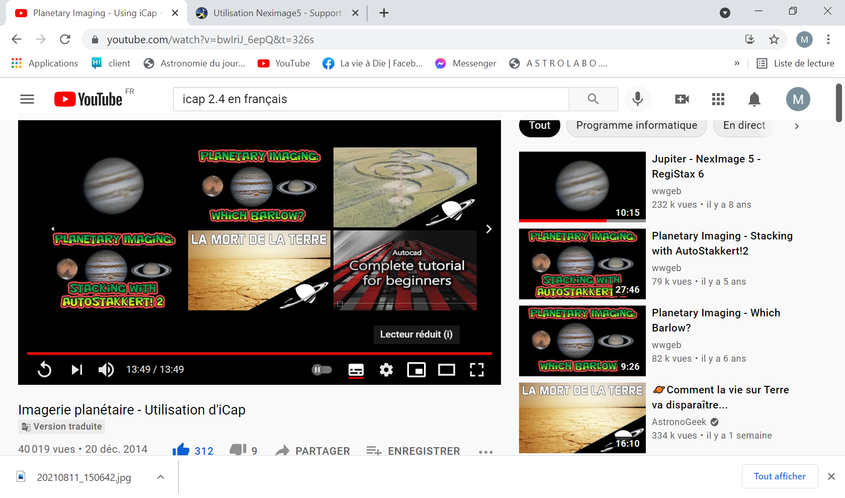

J'ai trouvé ces tutos qui aide grandement à faire ses premiers pas avec ces outils là...
