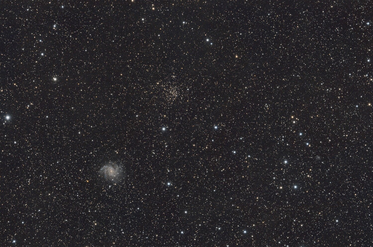

Débutant en imagerie Ciel Profond, je vous soumets mes deux premières images réalisées lors des Nuits du Causse Noir.
Je dédie ces images à @damien-astro et @Malik :pou:  qui m'ont grandement guidés pour utiliser correctement PHD2 et Siril ! Un grand merci à eux pour leur bienveillance et leur patience.
Voici donc les deux choses, avec les paramètres de prise de vue communs :
EOS 700D non défiltré contrôlé par EOS Utility, derrière une lunette SW 80 ED Evostar et son correcteur/réducteur (focale 510 mm) ;
Guidage avec une ASI224mc au chercheur 9x50 grâce à PHD2 ;
Monture HEQ5 kitée Rowan, pilotée avec Carte du ciel sous EQmod.
Traitement Siril, script "couleur_pre-traitement" avec DOF, merci aussi @Colmic pour son tutoriel !
D'abord le couple NGC 6939 et 6946 (amas ouvert et galaxie) dans Céphée, 19 poses de 5 minutes à 800 ISO, avant que les nuages ne rappliquent dans la nuit du 2 au 3 août !

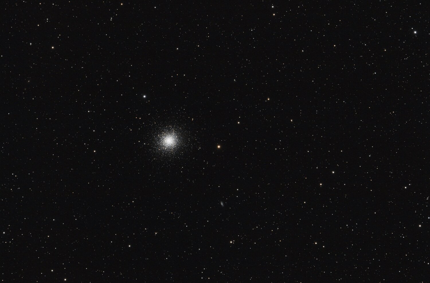

Puis le fameux M13 : 180 poses de 1 minute à 800 ISO (nuit du 6 au 7 août) :
J'y suis peut-être allé un peu fort sur le fond de ciel là ...
Voilà pour le début, je poste ici pour critiques à gogo !!! :be:

Deux très jolis champs !!
J'aime bien le contraste entre l'amas et la galaxie pour la première.
Je débute également, mais je ne sors pas cette qualité.
Bravo !!
De sacrés bons débuts bravo.
Avec de bons profs, tu as bien appliqués les conseils prodigués.
Et les images à l'arrivée sont top.
Y a plus qu'à comme on dit 😋
Merci à tous les quatre pour vos commentaires sympas ! :)
Mais surtout n'hésitez pas à critiquer, ça me servira pour traiter les deux autres séries ... ;)
Je vais d'ailleurs reprendre ce M13, le fond de ciel ne me convient décidement pas car trop noir à mon goût.
Ce qui n'est pas évident à gérer c'est le bruit lors du traitement, j'ai encore énormément à apprendre.

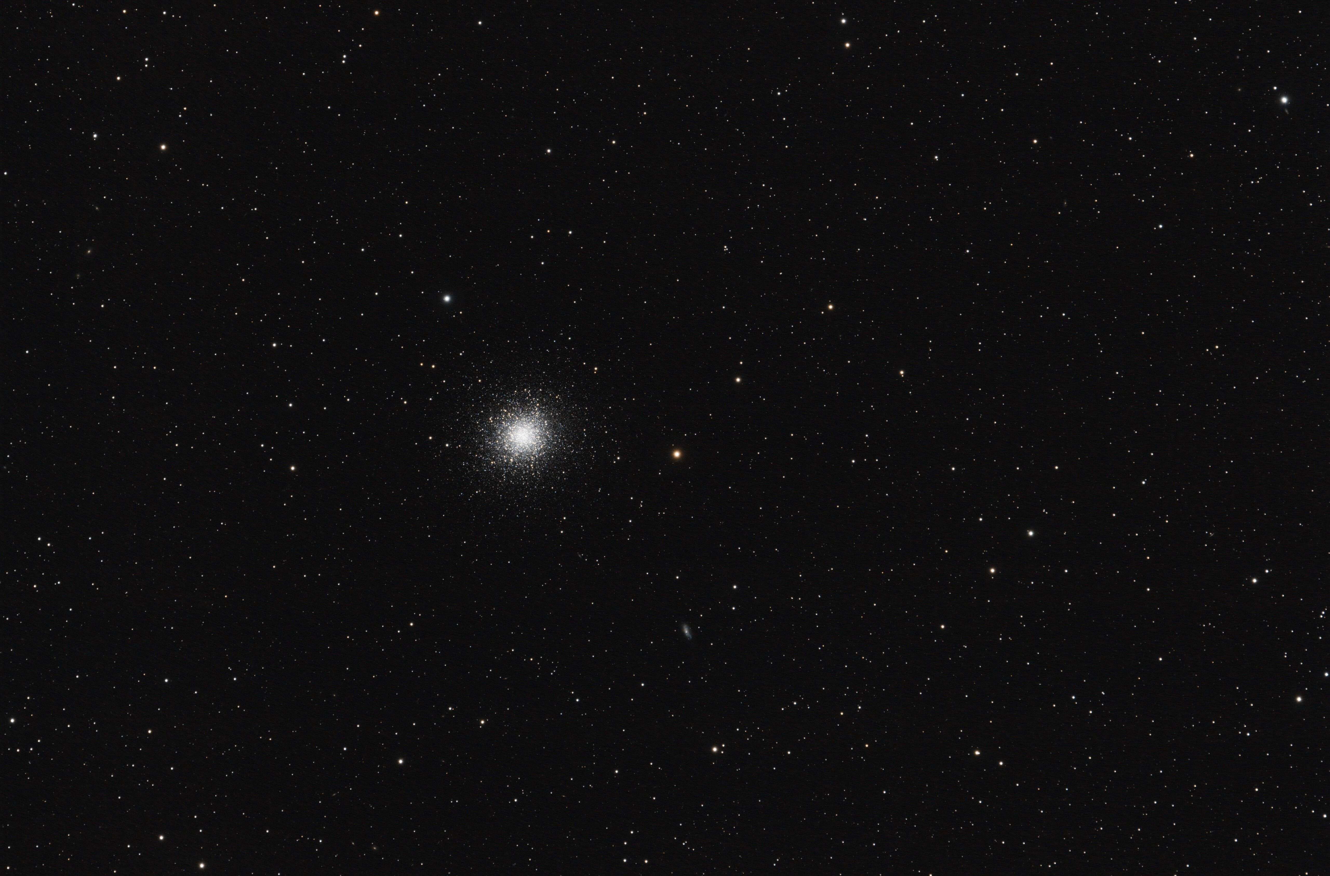

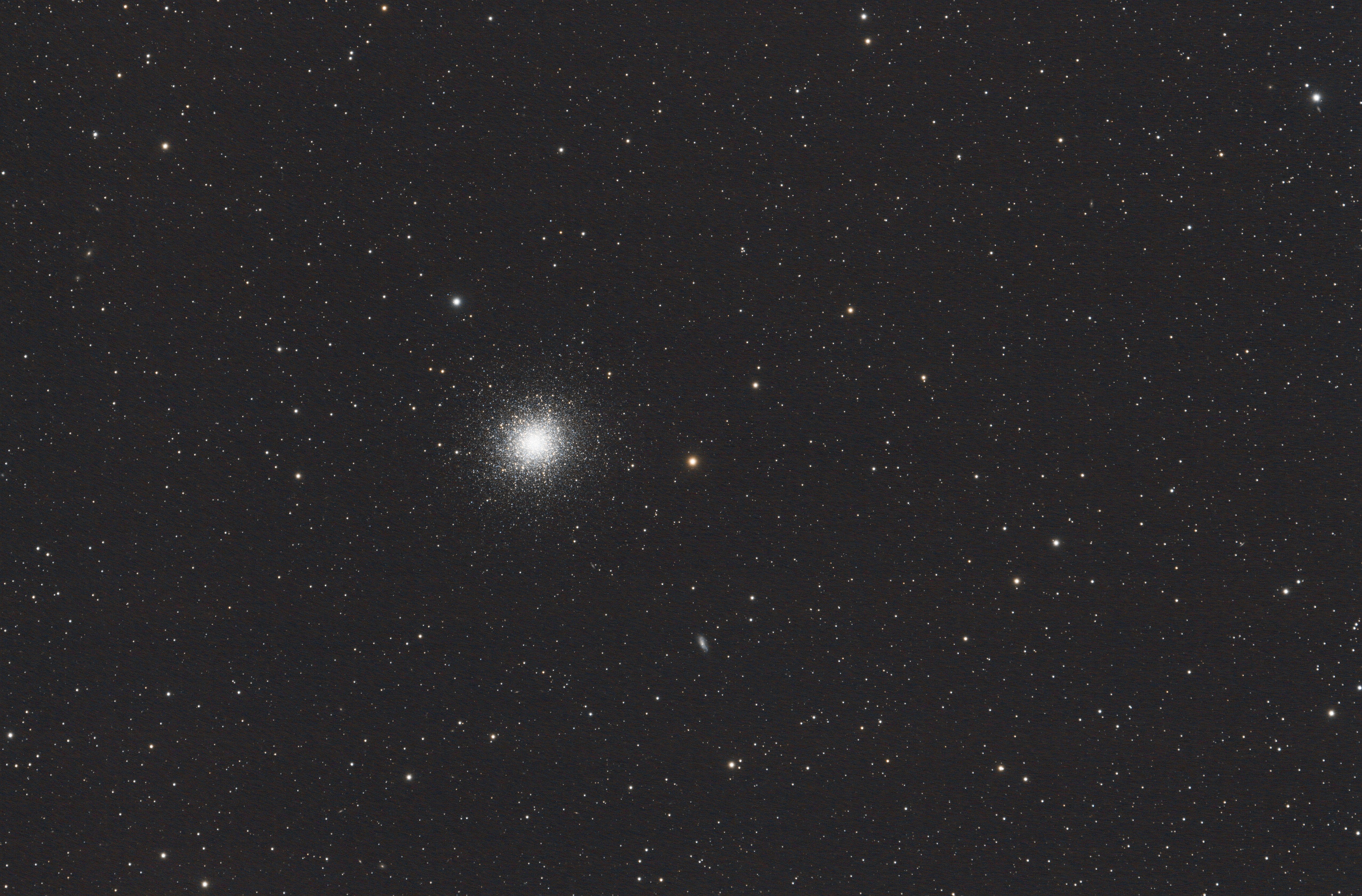

J'ai retravaillé cet M13 que je trouvais trop noir, voici une nouvelle version qui me plait mieux, mais avec plus de bruit dans le fond de ciel ... :rolleyes:

Tu pourrais,peut être,pousser un peu la saturation (globale ou uniquement du bleu),pour faire ressortir les étoiles bleutées de M13

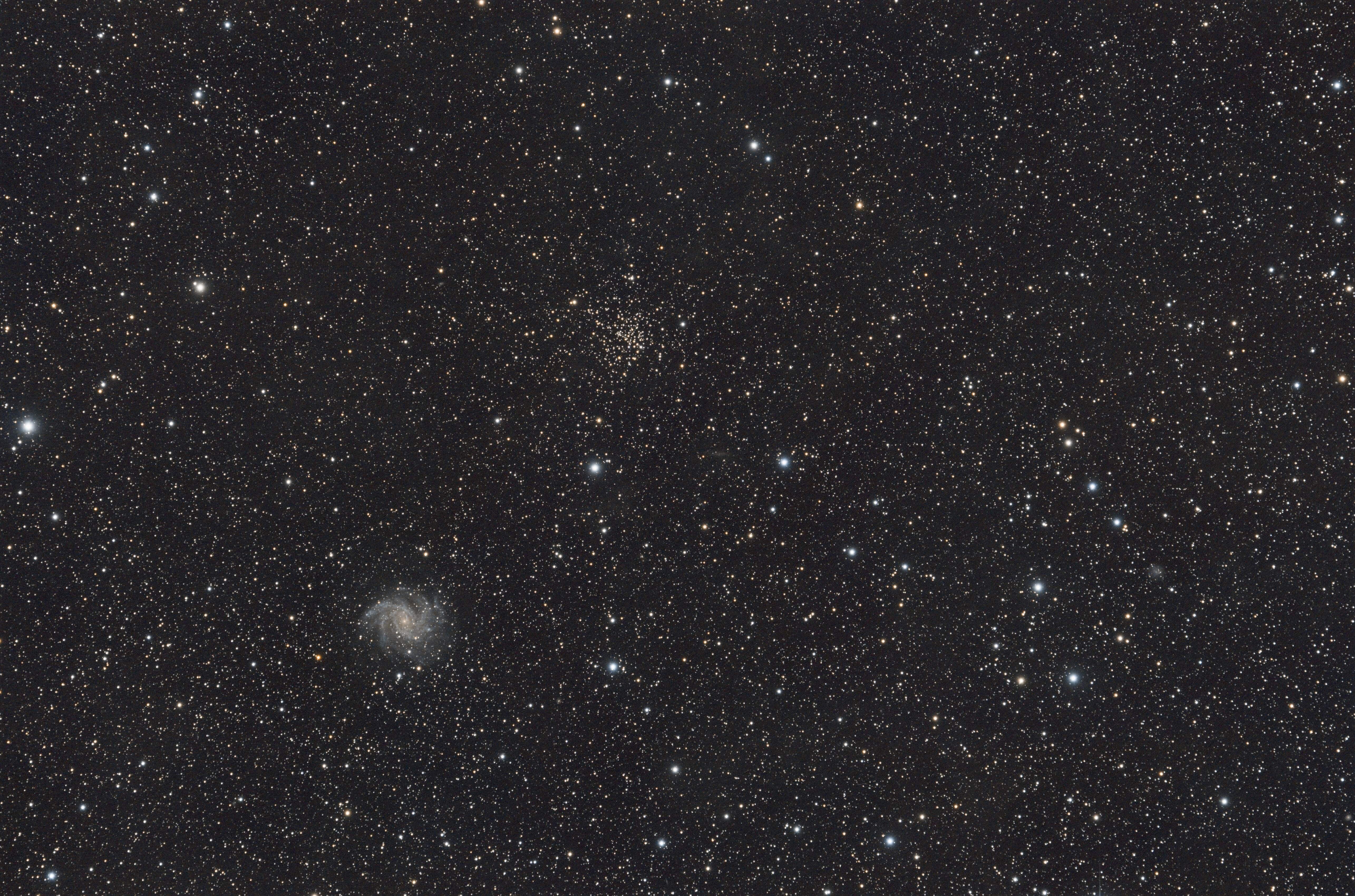

 Ta 1er photo du feux d'artifice est tous simplement top à mes yeux !!  🥰 un axe d'amélioration ?? Plus de poses... À part cela félicitation.
Ta v1 de m13 est bien trop dark, ce que tu as corrigé dans ta v2 qui est vraiment top ! Juste le bruit dans le fond de ciel est problématique... Mais ça tu as possibilité de le corrigé avec une superbe astuce topaz-photoshop et des masques de calques... Et avec bien sûr plus de poses. 😄

Merci Damien pour tes appréciations ! ;)
Il faut bien avouer que Siril est relativement simple, mais aussi très subtil dans le réglage des curseurs de certains outils (Déconvolution, Asinh, Histogramme, Saturation ...) ; Si on fait pas gaffe ça flingue vite des parties de l'image.
Je retrouve là les précautions qu'il faut prendre comme en imagerie planétaire !
Je vais me pencher sur ces méthodes de calques, il doit bien exister quelques tutoriels là-dessus ...
Il va me falloir trouver un compromis entre temps passé derrière le PC en post-traitement et satisfaction de l'image obtenue. :be:
