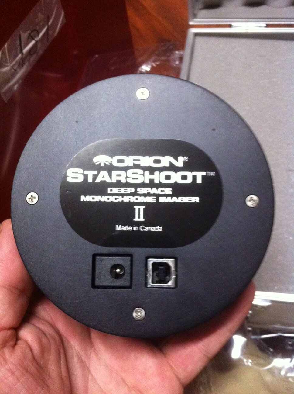

J'ai une Cam ORION StarShoot Deep Space Monochrome Imager II (SSDSMI II)
Elle est neuve avec ses CD et tout... existe-t-il un espoir d'arriver à la faire fonctionner avec Windows actuel ? (bien entendu dans sa conf d'origine avec les CD pour Vista ça ne marche pas)

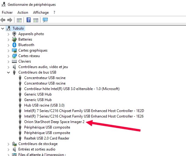

4- la camera branchée est reconnue par le PC mais elle est inutilisable sans pilote W10;

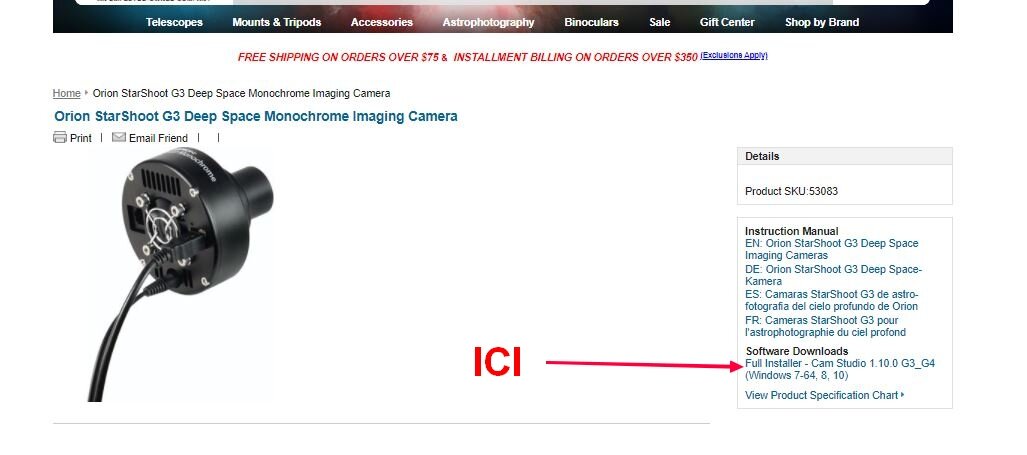

5- Les pilotes du CD ne fonctionnent pas sur W10, donc aller ici les chercher :
ICI
Voila le dossier qui contient les fichiers  StarShoot 64bit Driver : (en bleu c'est le fichier compressé téléchargé)
6- Aller ensuite dans le gestionnaire de périphériques du PC, cliquer sur la camera, aller sur "pilote" et choisir "mettre à jour le pilote" et choisir la version manuelle de la recherche du pilote. Choisir le chemin du fichier ci-dessus ( StarShoot 64bit Driver )
La cam trouve bien le pilote nécessaire au fonctionnement 64bits.
7- Le pilote est maintenant bien présent, la Cam ancienne qui fonctionnait sous Vista est cette fois bien émulée.

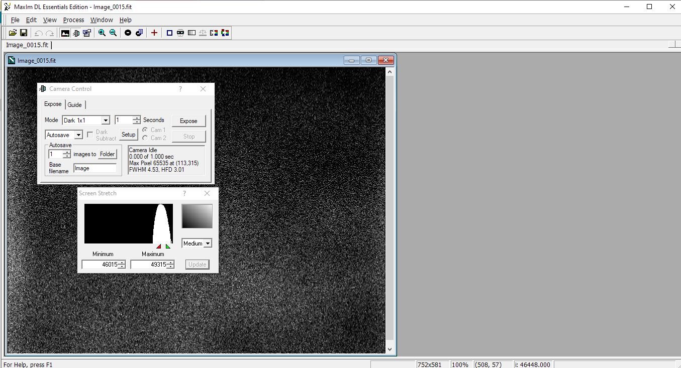

8- Cam branchée, ouvrir "Maxim DL Essentials" déjà installé   Capture.33JPG.JPG.0d5503c1e2470c99273c3b13a5ab40d4.JPG
9- Tout marche...

Cette cam est alimentée via l'USB sauf le refroidissement Peltier qui est sur alim externe. Il n'y a pas de gestion manuelle de la température.
