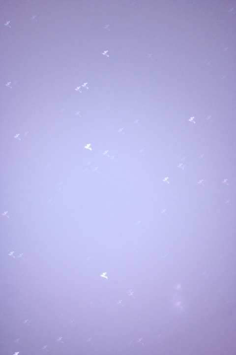

Et bien voici, je me lance enfin dans l'imagerie longue pauses.
Depuis le temps...
Le problème est que j'ai un effet bizarre sur une photo d'environ 10min.
Quelqu'un essaie surement de m'envoyer un message à travers les étoiles :rolleyes:
En fait j'aimerai savoir d'ou vient ce défaut.
Ma station est bien mise au point :alignement polaire + alignement sur 2 étoiles.
Par contre, vu que c'est une EQ5, je n'ai pas d'autoguidage.
Sur cette photo, on voit en fait une sorte de E sur chaque etoile. Est-ce du a une mauvaise mise en station, ou peut etre un problème venant des moteurs (je n'espère pas !). Pour information, il n'y avait pas de vent, et je n'etais pas present pendant la prise, donc pas de bougé de ma part.
Il est vrai aussi que j'ai souvent les étoiles qui bavent sur le coté quand je prends une prise d'environ 2 à 4 minutes.
Pour information, j'ai essayé de prendre M51, qui je pense apparait en bas à droite hmmm hmmm:be:
Merci d'avance pour votre contribution.
Sur toute monture, tu as de l'erreur périodique même si ta mise en station est bonne. Sur une monture type EQ5, il faut se limiter à environ 30s de pose pour une focale de 900mm. C'est possible de monter à 1 minute mais avec beaucoup de déchets. Alors 5 minutes.... je n'avais jamais oser tester et tu me prouves que ça n'est pas possible :be:
