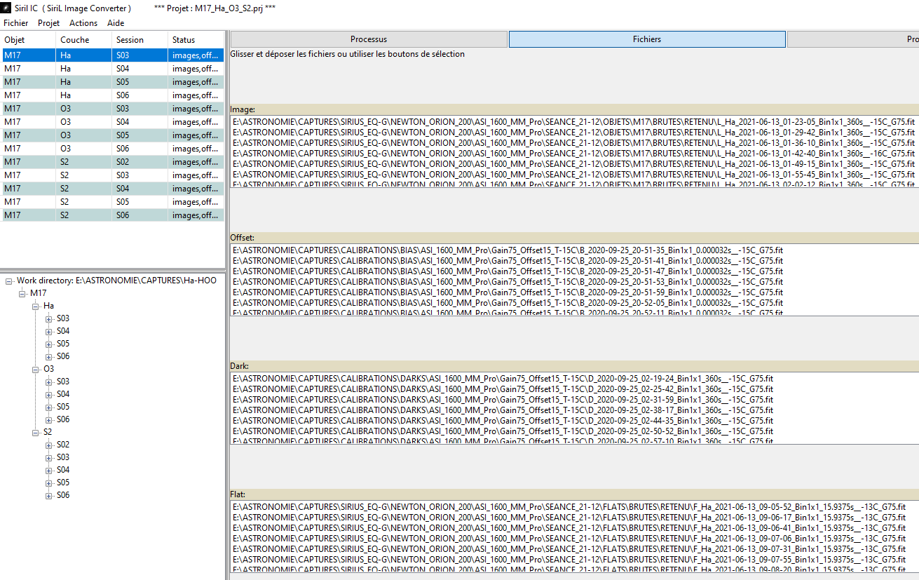

Le plus simple est de passer par Sirilc (qui appelle Siril pour le pré-traitement) en ajoutant toutes tes sessions avec toutes tes couches : au final tu as tes 3 couches SHO empilées et alignées que tu peux directement traiter avec le logiciel de ton choix.
Exemple avec mon dernier pré-traitement sur M17 :
Modifié par olivierr31
