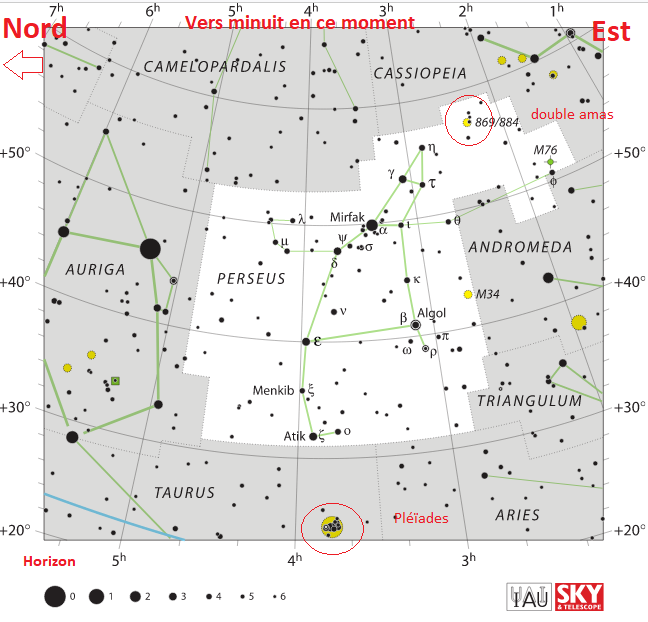

En péri-urbain sur ce modèle SkyW qui a un secondaire de 50mm (gros), il faut plutôt tabler sur du 24/25mm de focale et très grand angle 82° comme le ES 24mm 82° qui a 33.5mm de diamètre sur le diaphragme de champ, ce qui fait environ 33.5*57.3°/1200  => ~ 1.6° utilisable confortablement.
L'ethos 21 pour les fortunés amènera 1.73°
En vrai ciel noir, l'ES 30mm 82° amène 43mm sur le diaphragme de champ => ~ 2,05° (les Pléïades en entier).
L'hypérion 36mm 72° (champ maxi) amène une très grosse pupille et les 47mm maxima sur le coulant 2", c'est limite en qualité d'image (il est plutôt fait pour du f/6 minimum) et fonctionnera mieux qu'un XW40.
En conclusion, entre 1.6° et 2.25° dans le cas optimal. S'optimiser sur les Pléïades ou le double amas de Persée (facile en été) est une bonne idée que j'ai vu dans de multiples star party sur cette focale de télescope très prisée. (quelques jolies étoiles carbonées ou de couleurs diverses). La nébulosité est très difficile à apprécier (à essayer avec filtre). Crédit photo @Lyl, apo & achromat 80mm
gallery_269196_7191_390358.pngdble-amasP5c.thumb.jpg.d3e523ee7b2ad348b71af363a24937c7.jpg
