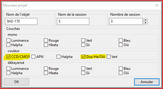

Au vu des réglages disponibles dans SIRILIC (1.13.10 à la date du jour), je me demande s’il ne faut pas cocher « Duo Ha/Oiii », en plus de CCD/CMOS?
Mais je n’ai pas été foutu de trouver ce que fait cette option, donc je questionne !!

Eh bien, je vais me répondre à moi-même : c'est bien l'option DUO HA/OIII !! 🥳
En rentrant du boulot, j'ai eu une lumière (comme Rantanplan, j'ai des crises d'intelligence 🤣) : j'ai crée un projet bidon et comparé le script généré par SIRILC avec celui du script « Couleur_Extraction_HaOIII » de SIRIL.
Eh ben, c'est tout bon !!

Bonjour @sebseacteam
Pour info, j'ai vu un petit bug dans SIRILIC :
lors que tu crèe le projet, tu peux cocher les deux cases CCD/CMOS et DUO HA/OIII.
D'ailleurs on le vois sur ma copie d'écran.
Mais si tu enregistre le projet puis le modifie, tu ne peux plus avoir qu'une seule case (ce qui le but ma foi).
C'est cela qui m'avait fait douter au début.

Il y a 14 heures, Starfix87 a dit :
merci, je corrigerai dans la prochaine version.
