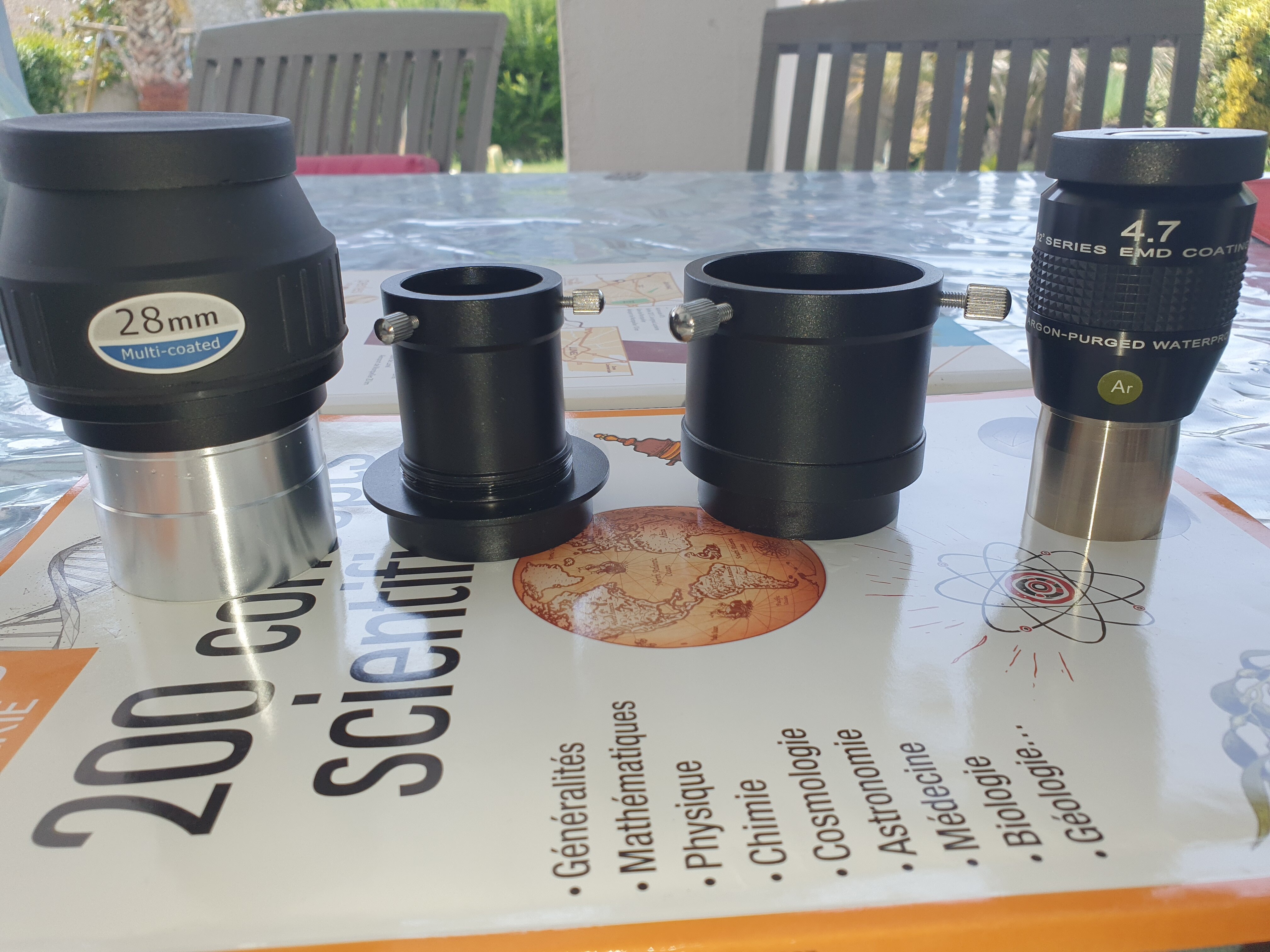

J'ai d'origine un oculaire de 28 mm en coulant 31.75. Hier soir, j'ai pu observer Jupiter et ses satellites galiléens mais malheureusement  l'oculaire n'était pas assez puissant pour voir quelques détails.
J'ai acquis il y a quelques mois, un oculaire explore scientific en 4.7,  82° de champ, coulant 1.25. J'ai voulu m'en servir hier soir pour avoir une meilleure qualité visuelle mais rien à faire je ne vois rien, juste du noir.  Je pense que c'est un souci d'adaptateur ! Je vous joins la photo de mes 2 oculaires et des 2 adaptateurs en ma possession.  Si quelqu'un peut éclairer ma lanterne ça serait sympa 😂.
Au plaisir de vous lire.
Le chercheur a-t-il été réglé de jour avec cet oculaire, après l'avoir fait avec le 28 mm ?
Une fois cela fait, il faudrait quand il fait encore assez clair pointer la Lune pour voir quel est le problème et le résoudre.
Ton oculaire de 28mm au coulant 2" s'utilise avec la bague allonge 2" à droite sur ta photo.
Ton oculaire 4.7mm au coulant 1.25" s'utilise avec le réducteur 1.25" à gauche sur ta photo SEUL . Tu dois retirer la bague 2" et mettre à la place le réducteur 1.25 puis ton oculaire de 4.7mm et la mise au point sera possible.
