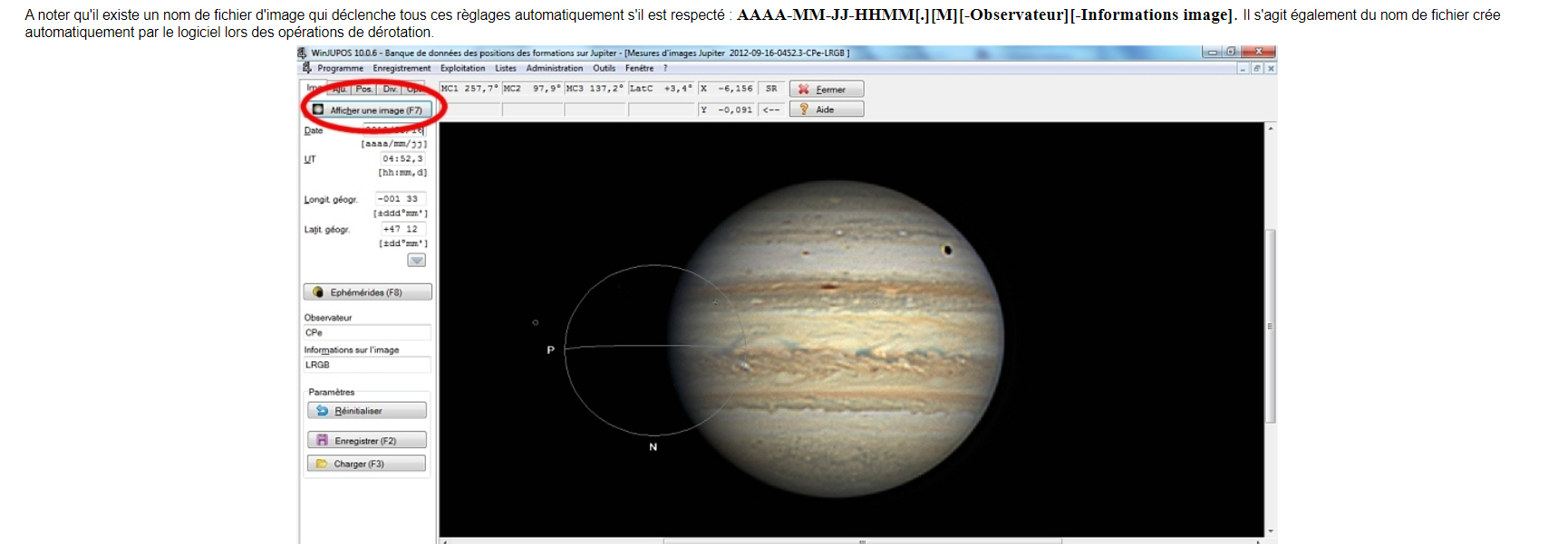

J'ai suivi une des méthode de dérotation des images et à l'étape du chargement de la première image Winjupos ne récupère pas la date et l'heure, les images sont pourtant traitées sur autosatkkert et comprte la date et l'heure ..
Si je saisie une heure dans le logiciel il l'a garde en permanence sur les prochaines images !!

Edit: j'ai peut être trouvé une piste sur le format d'enregistrement dans autostakkert je vois les fichiers dans le tuto avec entre date mois année heure mn et sec il y a un tiret, sur mes fichiers aucun tiret, je creuse :p
mais du coup comment changer le format dans "stack(name) Options ! C'est bien ça mais impossible de modifier dans autostakkert opur avoir le bon format dès l'enregistrement. Si quelqu'un à une copie de ce paramètre dans autostakkert "stack(name) options"
