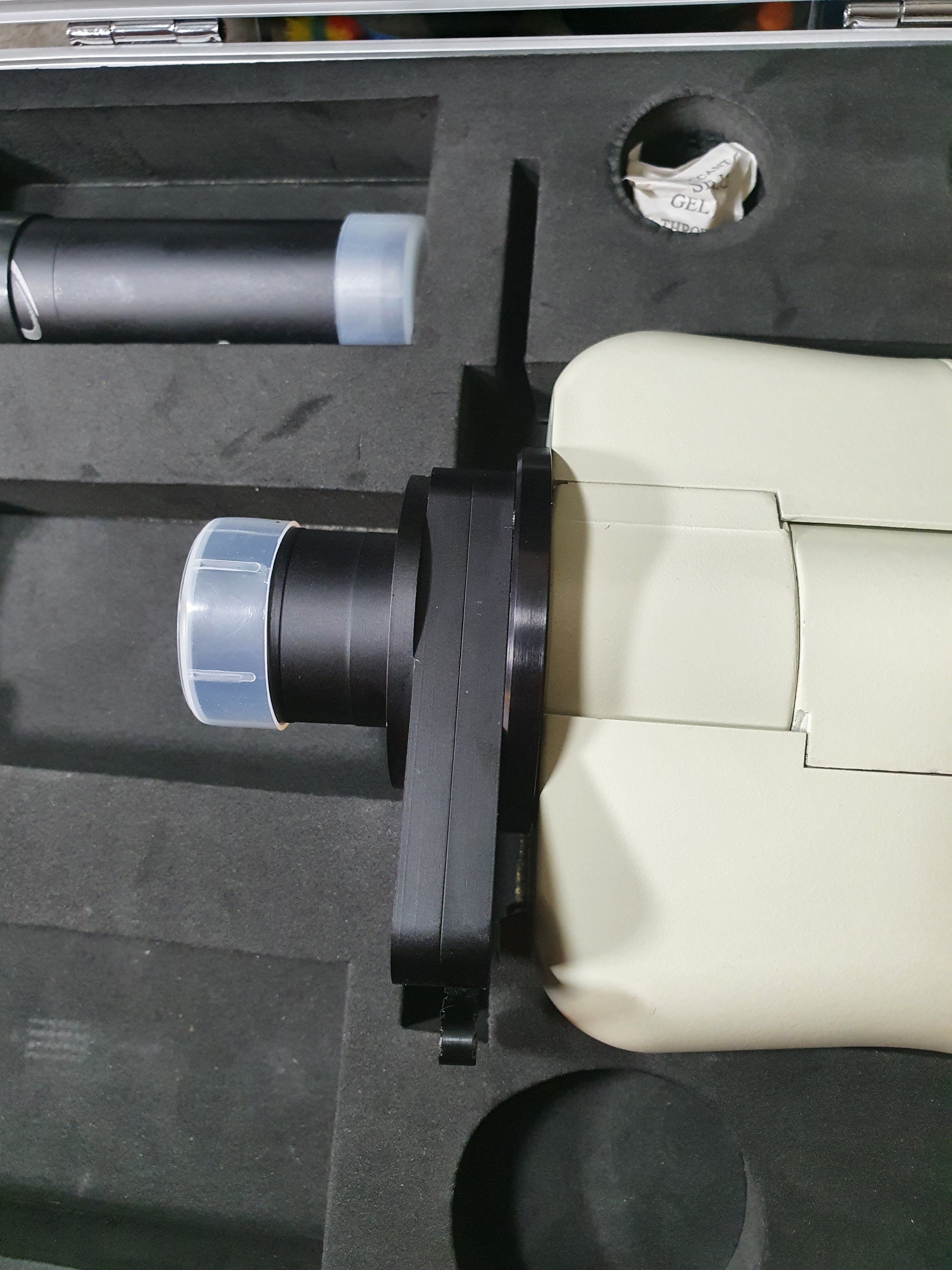

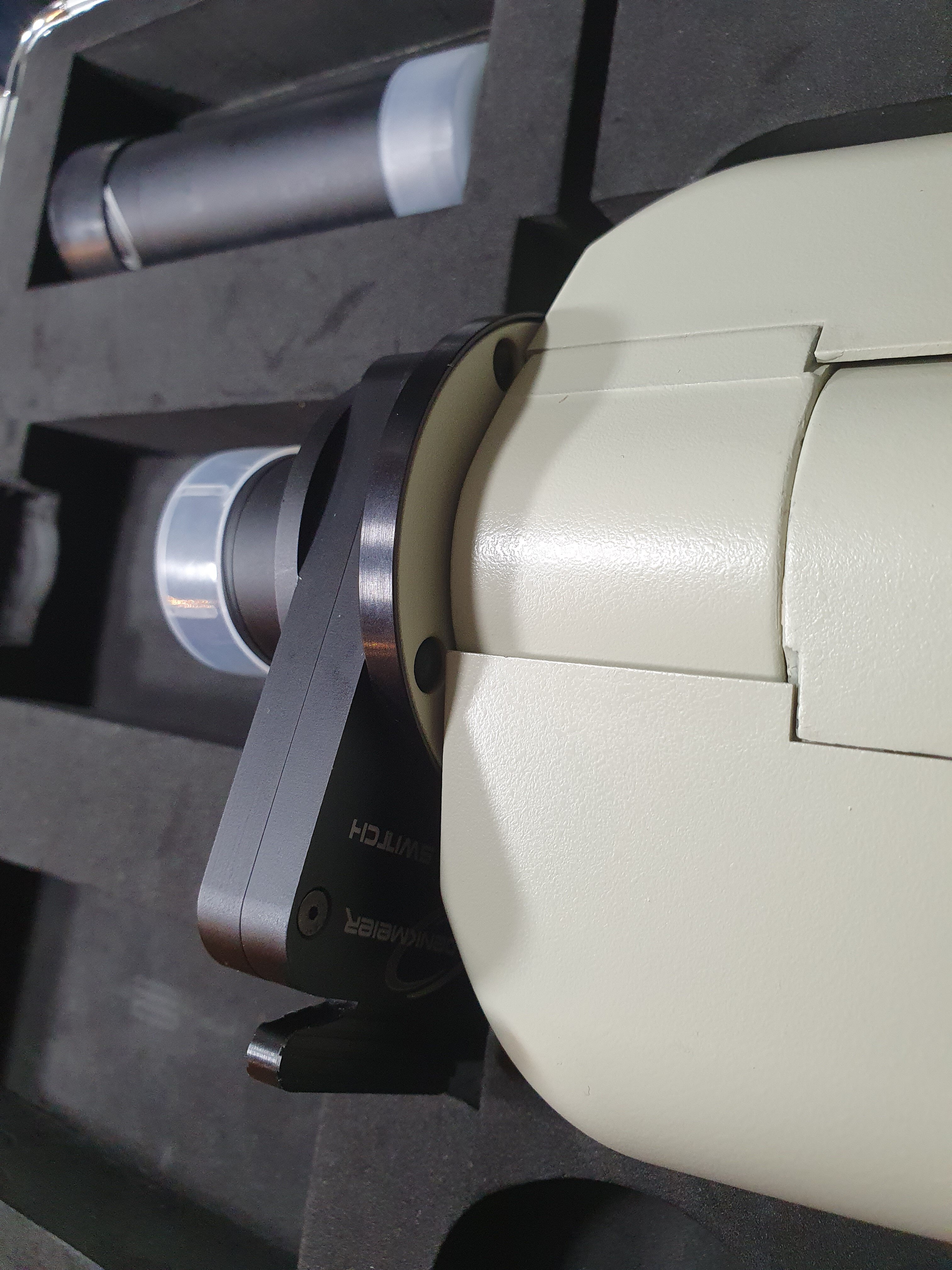

Bonjour à tous je souhaite enlever le power x switch de ma bino Denkmeier classic,je pensais que cela se dévissait   mais impossible de le dévisser   y a t il une astuce,  un vis caché..
Merci de votre aide.

Bonsoir merci de la réponse,  pourtant je force mais rien ne bouge , il y a un léger décalage comme un jeu de réglage qui se fait mais après rien. BLOQUÉ.

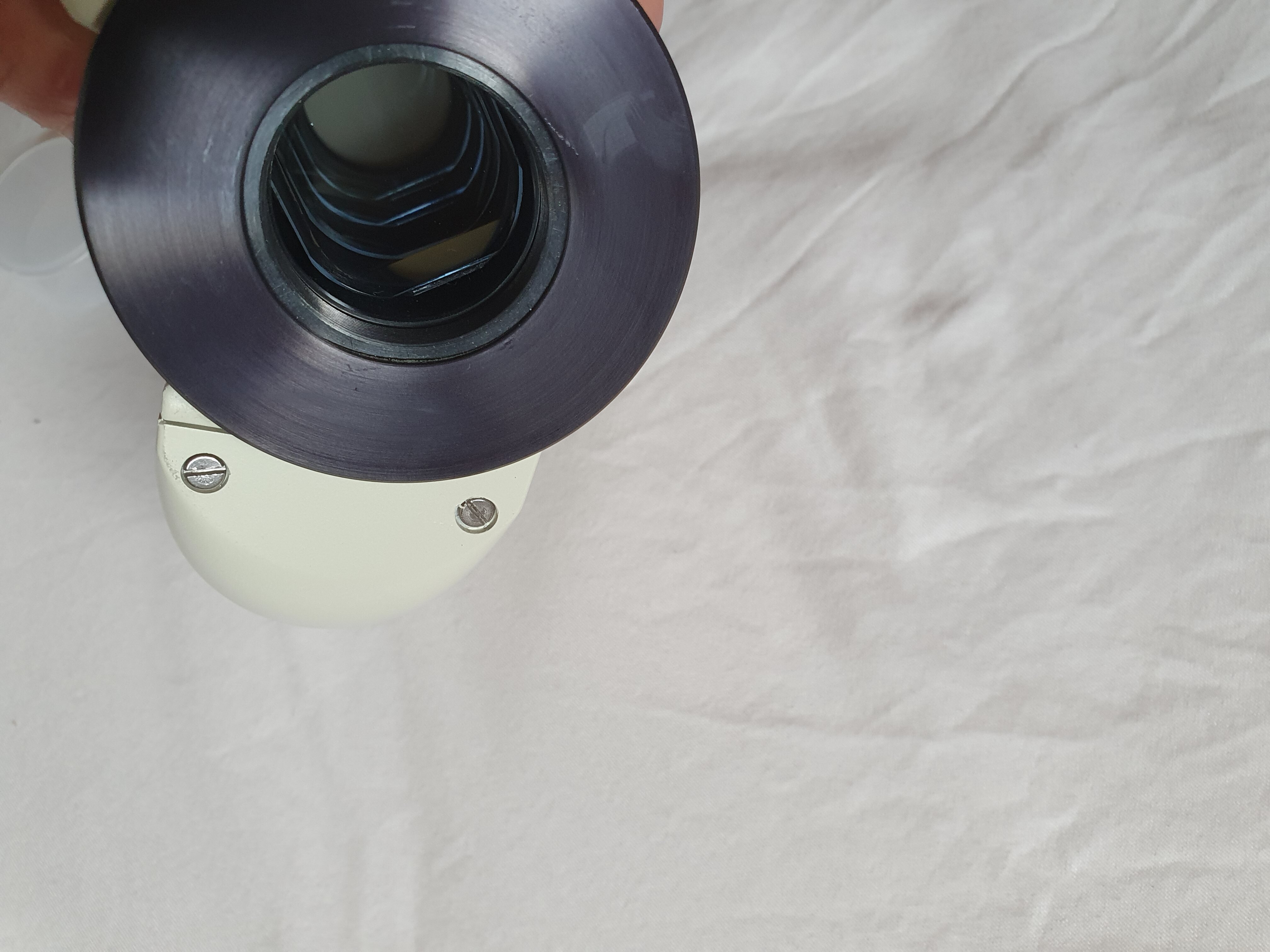

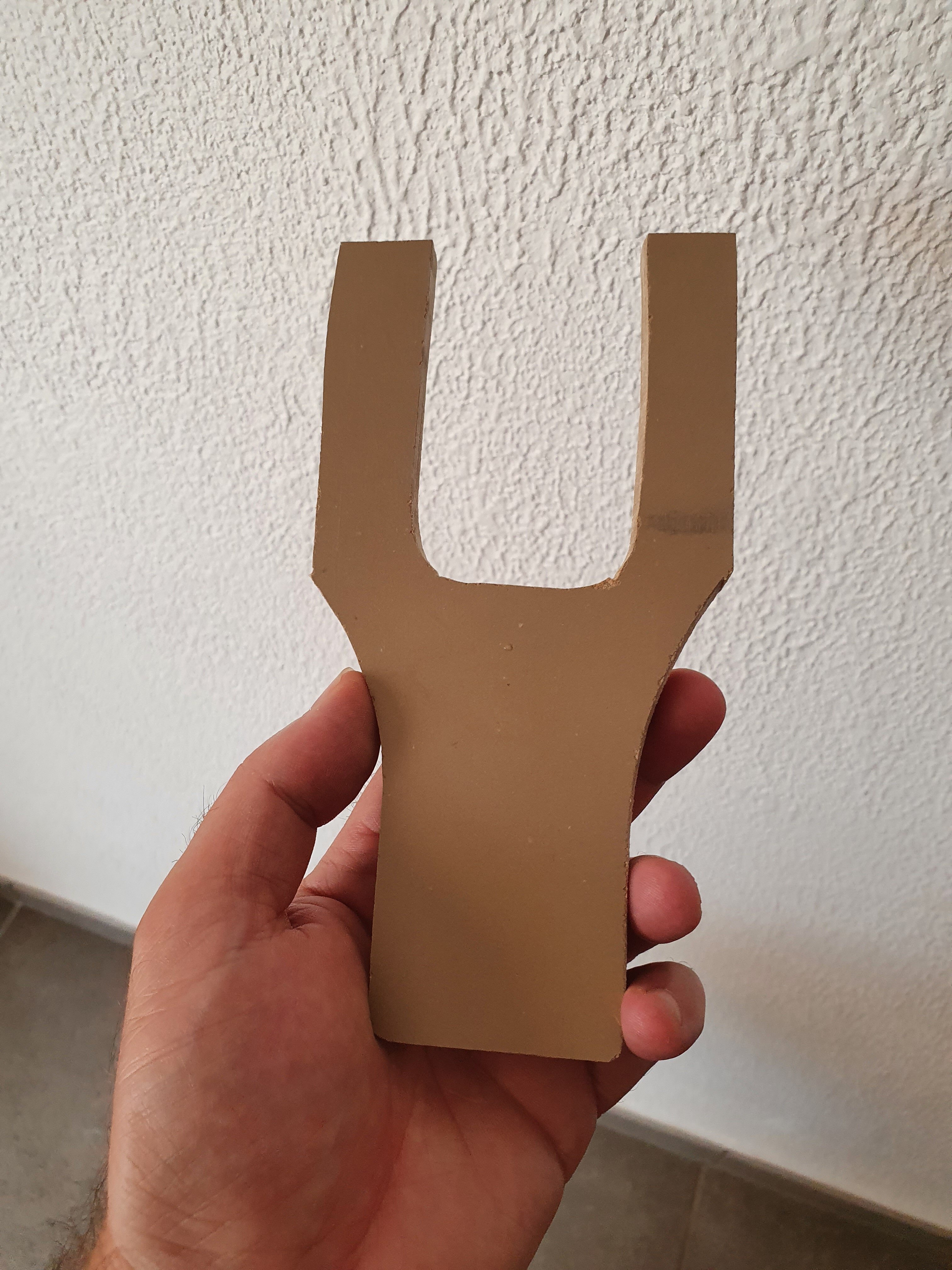

Victoire , j ai enfin réussi ! Alors le power switch se dévisse enfin. Surprise il a 3 petit scotchs en demi Lune posé dessus. J avais beau forcer j ai du fabriquer une clé en bois et la miracle ...

Petite question avez vous la même chose sur la vôtre j ai l impression que le prisme n est pas centré ? Pourtant l image est bonne. Merci.cdt
