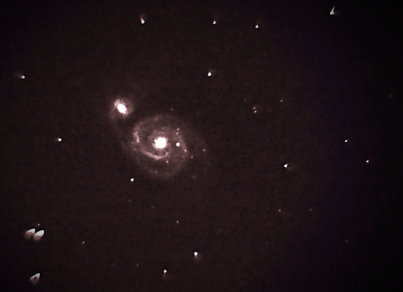

IMG_20210315_212246.jpg.dedab7132eea270001c6c4a9963585d0.jpgBonsoir, malgré les 2 mois qui ont passé depuis le dernier message posté sur cette page, je voulais vous faire partager la photo de M51 que j'avais prise avec mon Dobson 254/1200 avant de m'en séparer.
Elle a été prise le 5 Mars 2021 aux environs de 2h30 avec mon smartphone a l'oculaire.
J'étais content du résultat malgré la coma énorme qui apparaît sur le champs  ((je n'avais pas de correcteur de coma)).
Photo entièrement brut et sans aucune retouche, prise de chez mes beaux parents en Normandie sur le plateau de Rouen. Bon site avec juste un petit peut de PL côté Ouest, du a la proximité de Rouen, mais bien atténuer par les 167m d'altitude. Certe c'est pas haut, mais ça aide quand même un peut. Aucun éclairage urbain dans le village car après 22h30 tout les lampadaires s'éteignent.

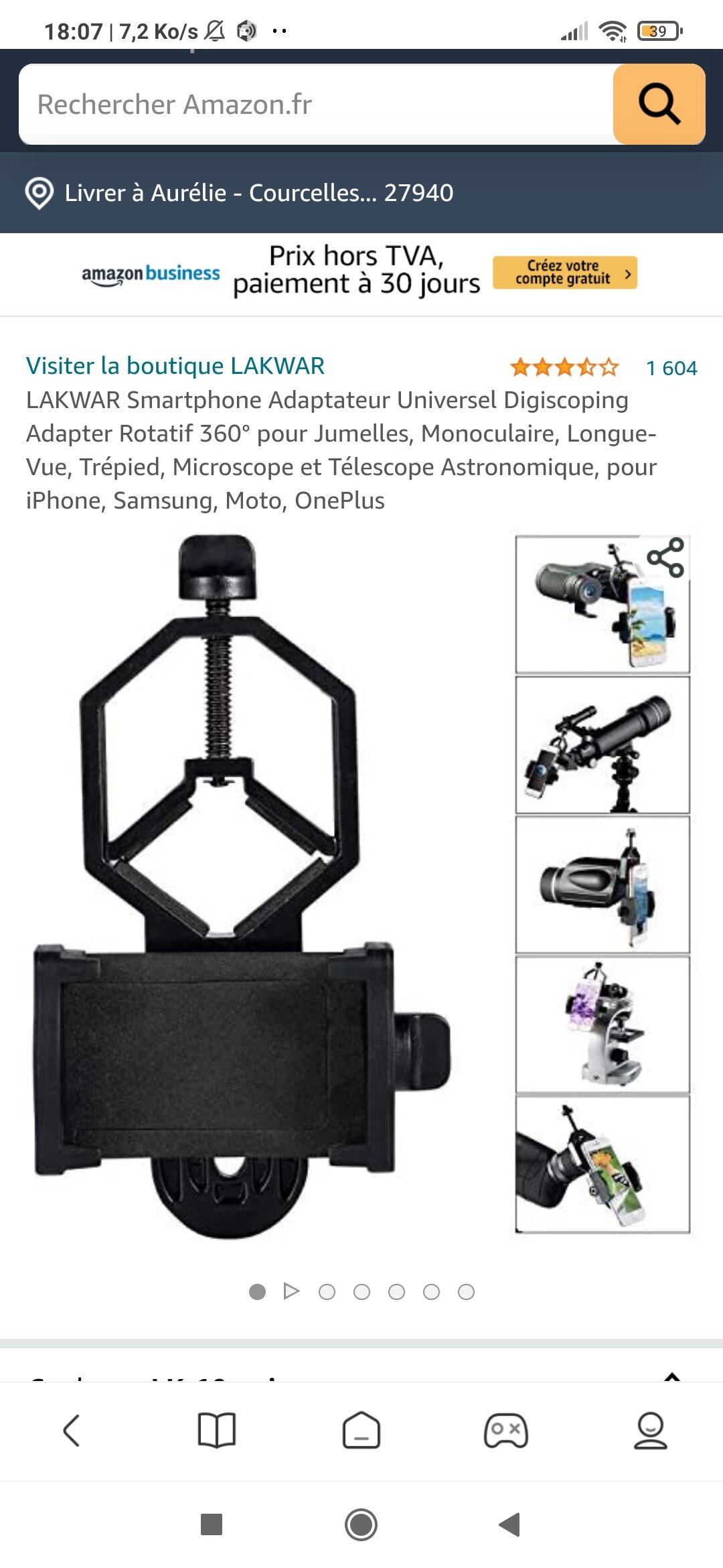

Mon smartphone c'est un Xiaomi Mi note 10  et avec,  j'utilise cette adapteur qui permet de le fixer sur l'oculaire. Puis pour les prise je déclenche soit avec une télécommande connecter en bluetooth soit si les piles sont mortes ((ça m'est déjà arrivé))  j'utilise le retardateur.
Modifié par Mjojo
Ce smartphone est top pour la photo. J'arrive à faire des supers prises avec son mode pro et a shooter en RAW. C'est un mini reflex de poche, vraiment top.

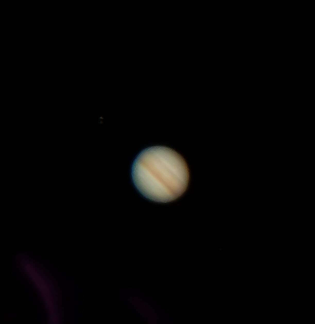

Jupiter et Saturne prise avec mon Xiaomi au travers d'un oculaire hyperion de 17mm et le Mak 180 d'un ami.
La photo de Saturne est brute sans retouche.
Celle de Jupiter je l'ai prise en insérant un filtre polarisant et un filtre CPL entre la lentille de l'oculaire et le capteur photo du Xiaomi pour réduire les reflets de lumières parasites car au moment de la prise j'avais un reflet impossible a supprimé, et dont je ne trouvais pas la cause. Le reflet  de couleur violacé est encore visible en dessous de Jupiter mais fortement réduit par les 2 filtres ajoutés.
Modifié par Mjojo
Les résultats des photos que je prends avec mon Xiaomi sont loin des pro de l'astrophoto, mais je trouve que le rendu est quand même bien sympas sans traitement et sans empilement de photos.

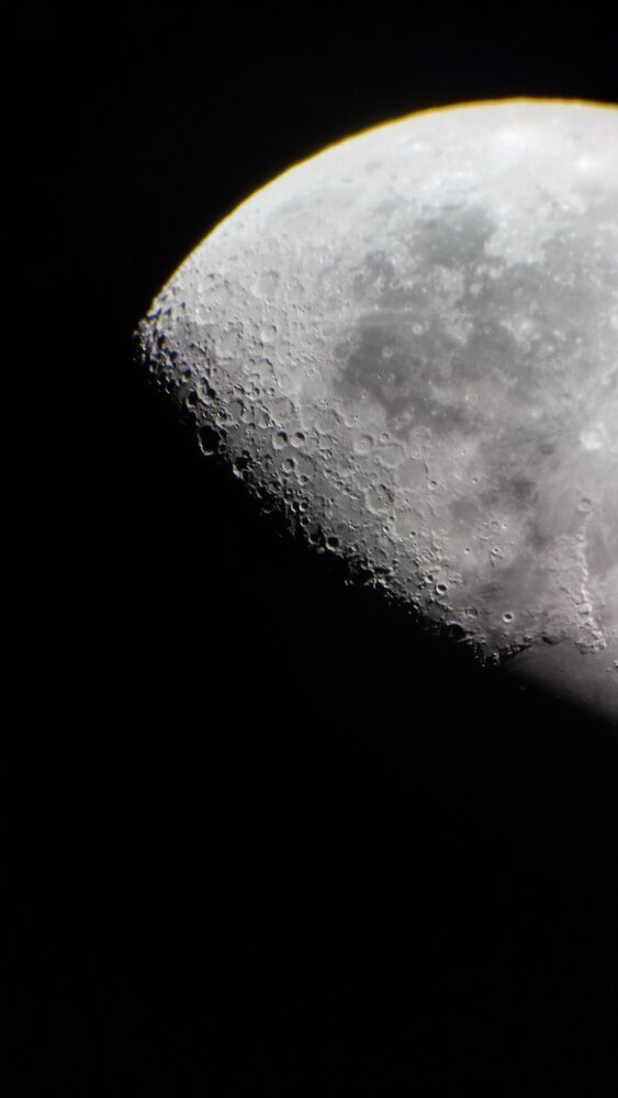

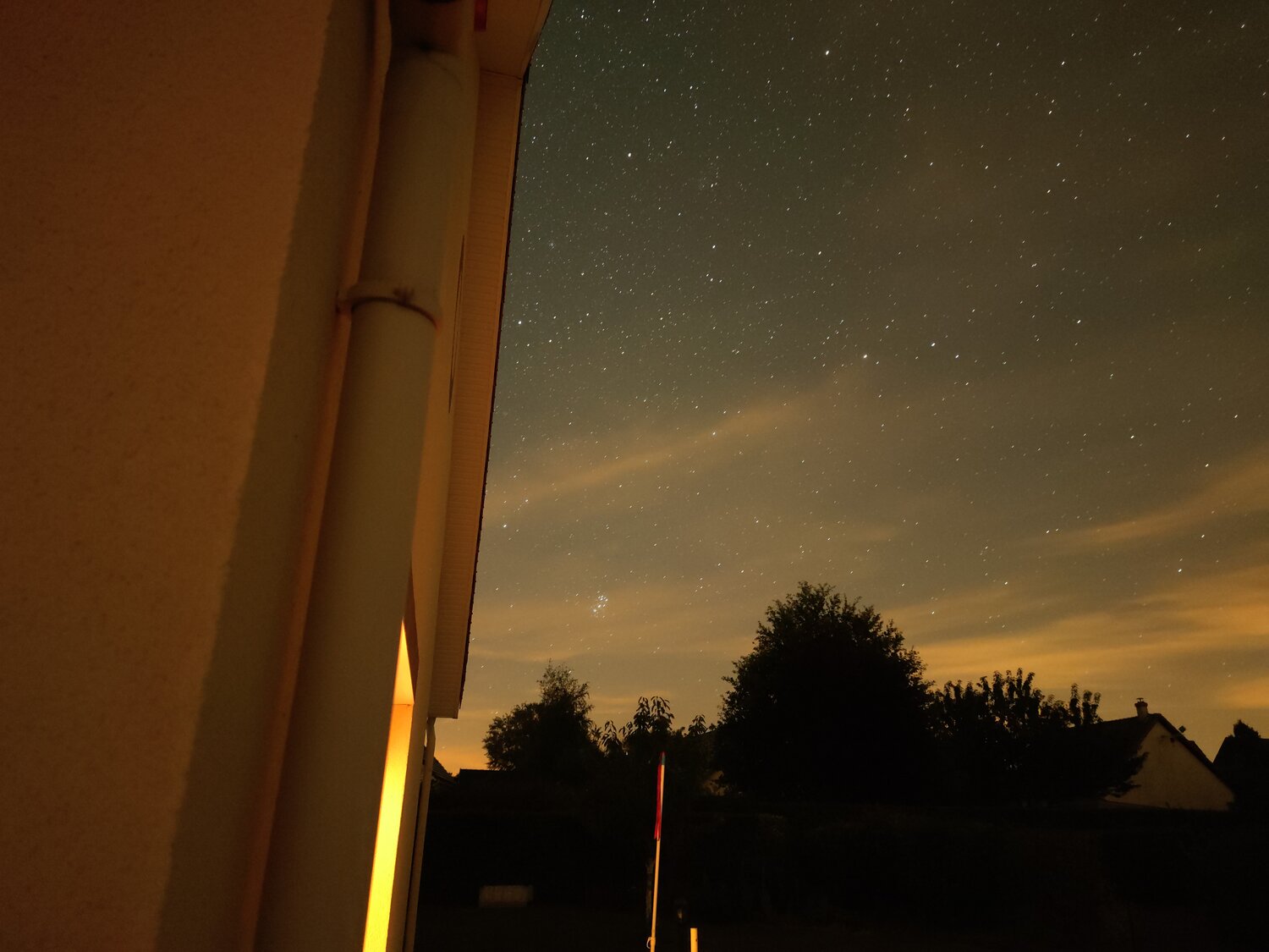

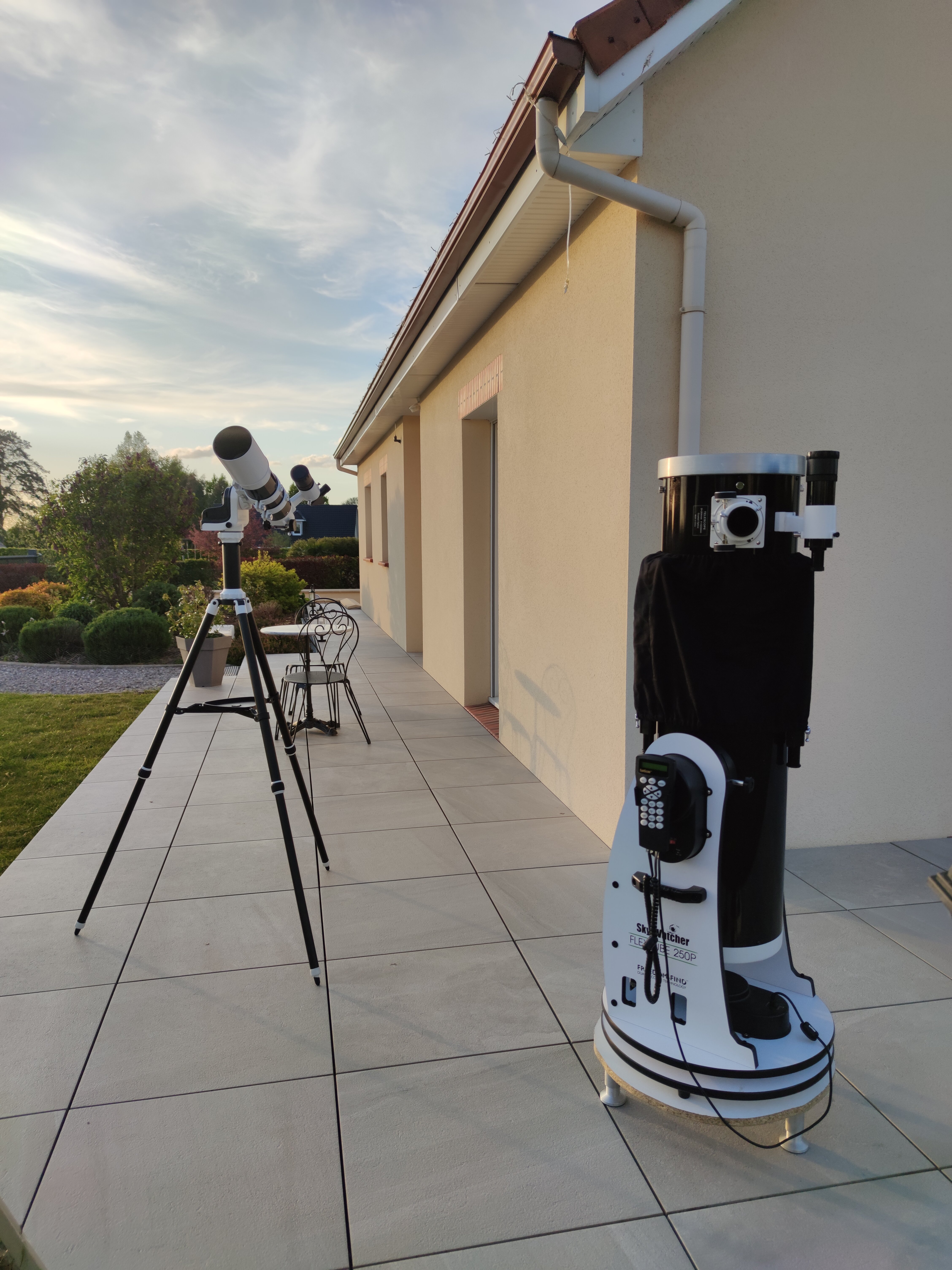

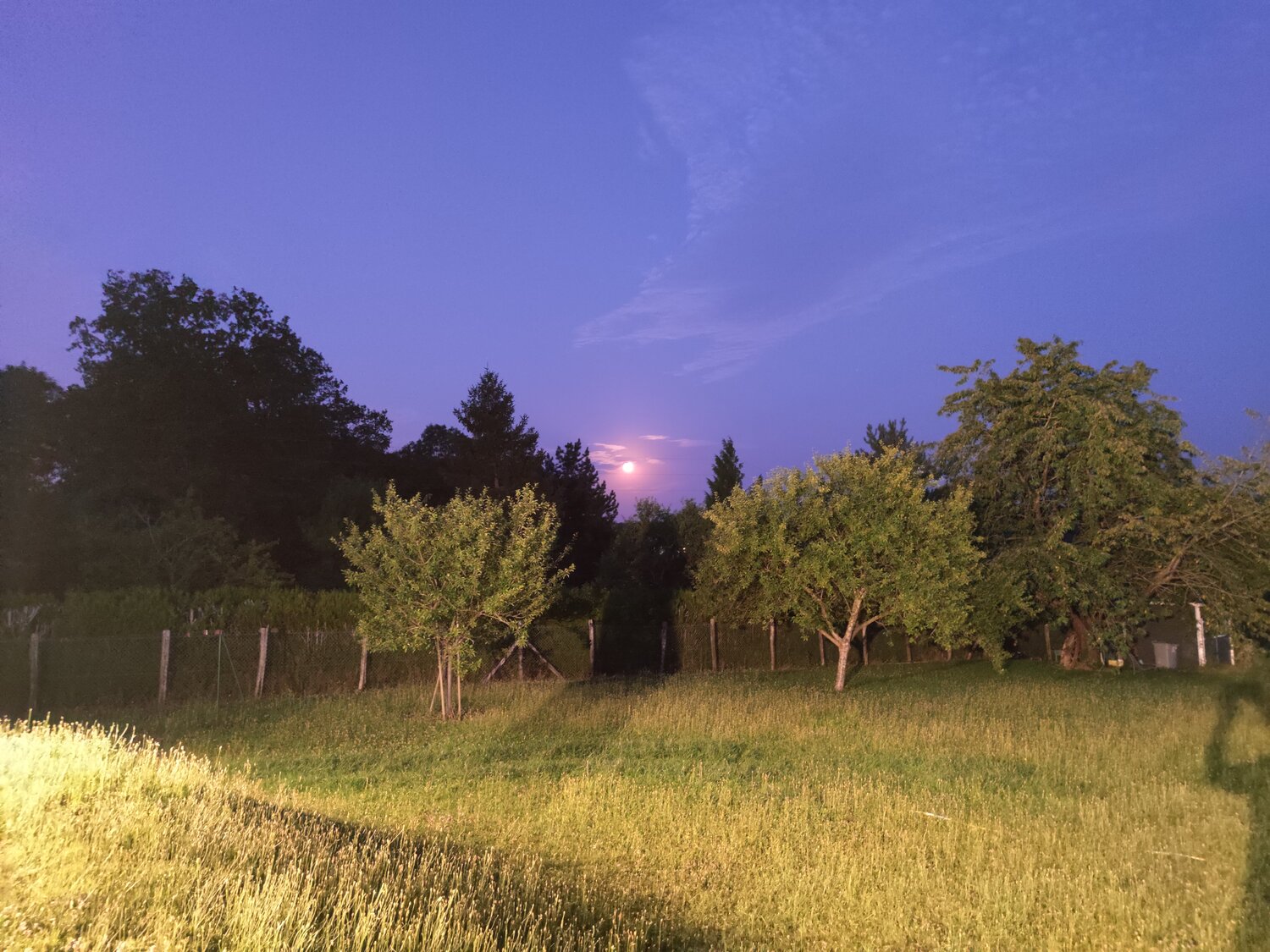

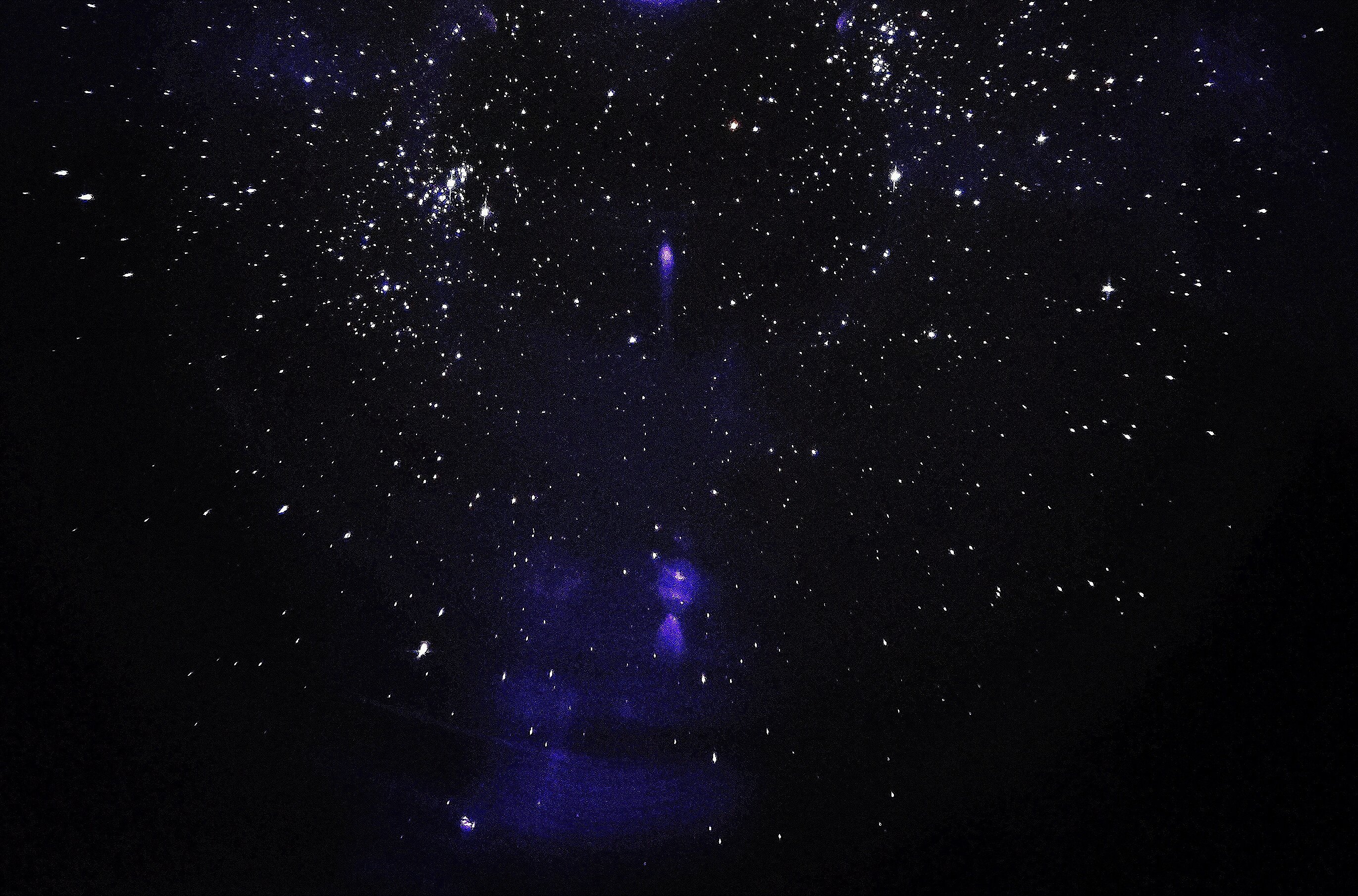

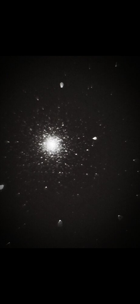

Voici d'autres photos prise toujours avec mon smartphone.
Nous avons:
-M42 Orion a travers mon Dobson 254mm
-M13 l'ama d'Hercule au Dobson 254mm
-double Ama de Persée au Dob 254mm
-etoile double d'Albiréo au Dob 254mm
-comètes Neowise au smartphone sur trépied
-Jupiter et ses lunes a la lunette 102/500
-quelques photos de la voie lactée au smartphone sur trépied
-M45 les Pléiades en arrière plan entre la maison et l'arbre au smartphone sur trépied

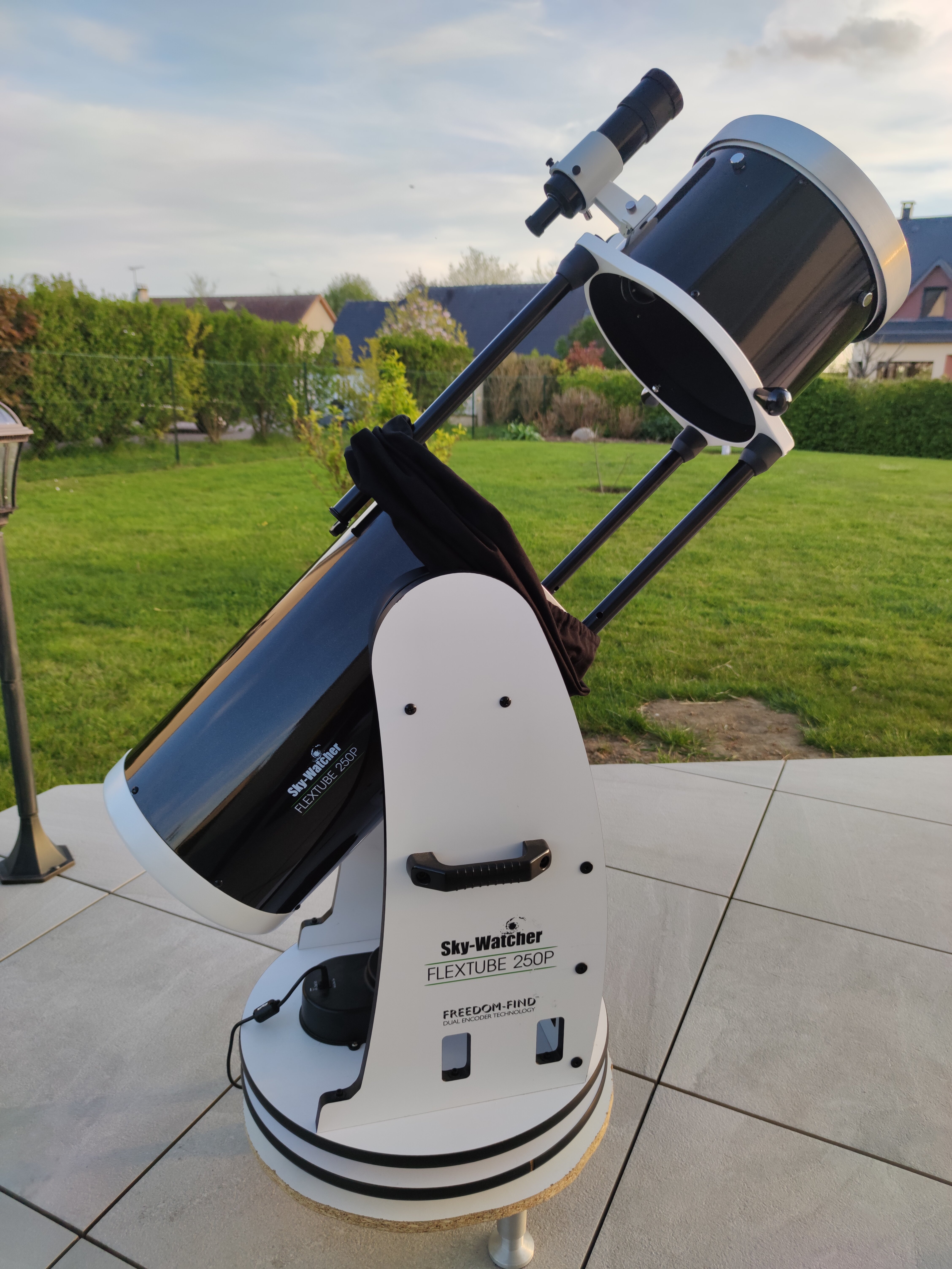

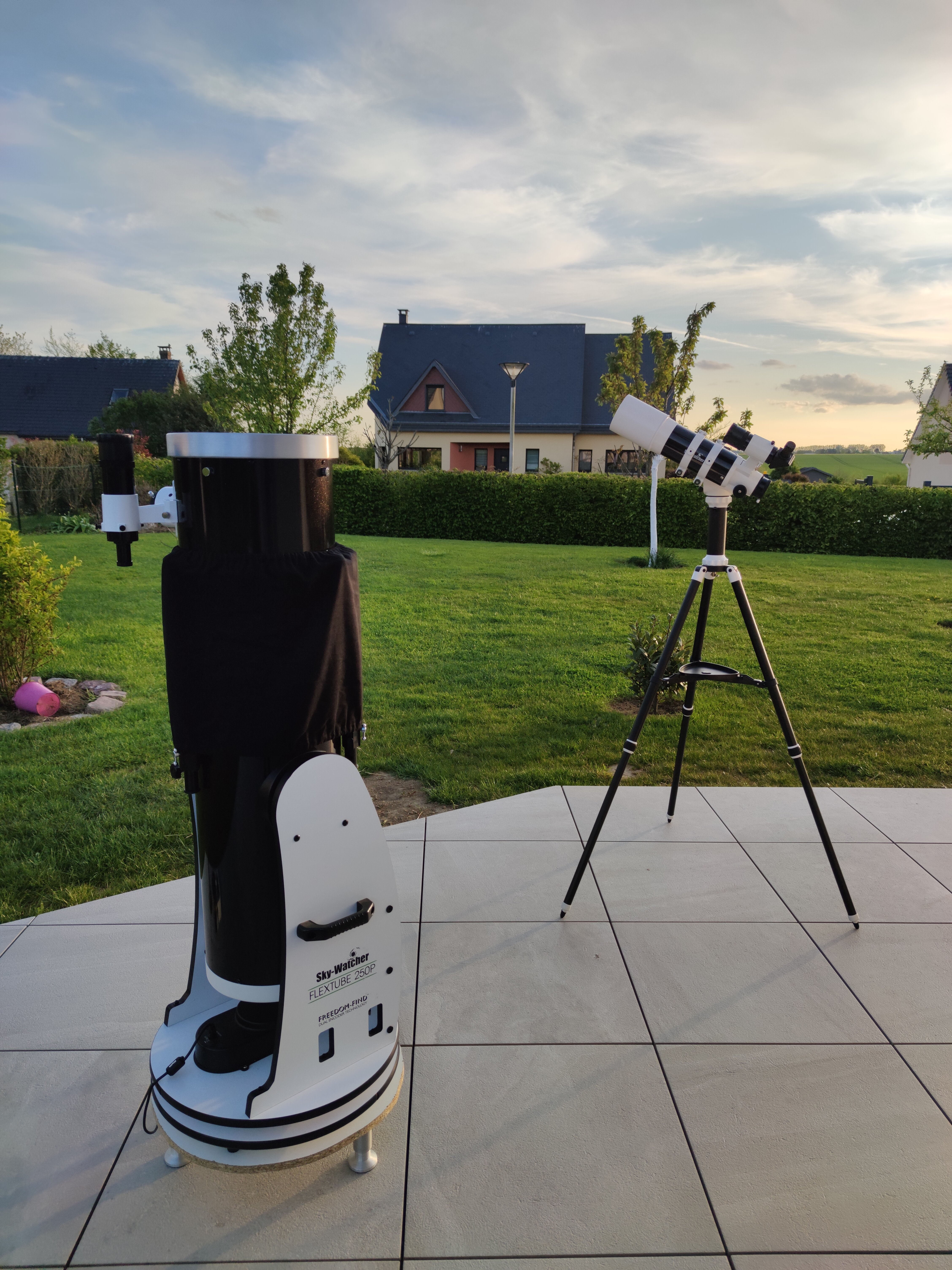

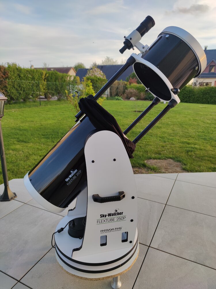

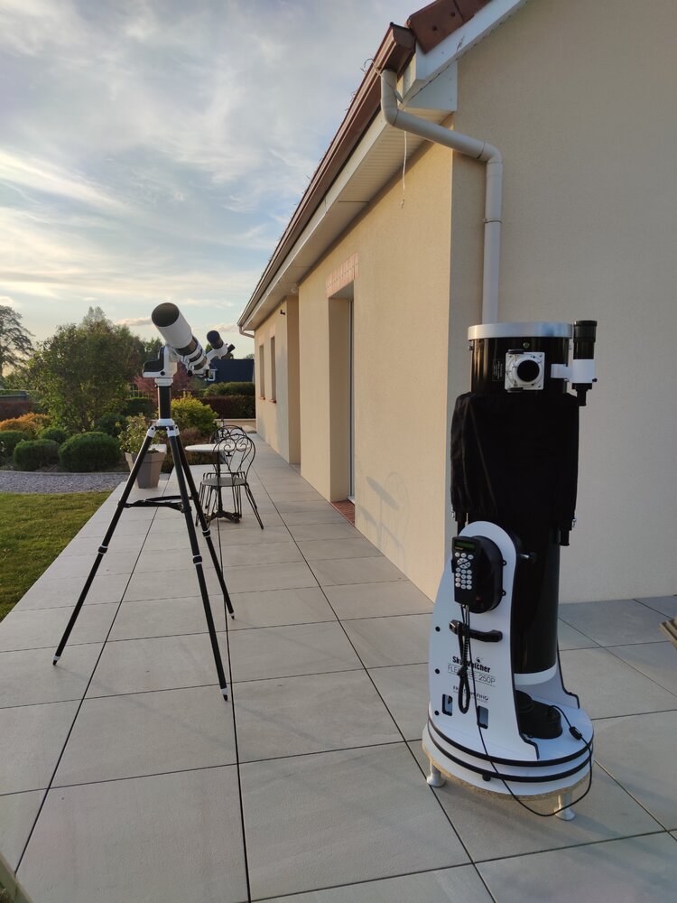

-quelques photos de mon matériel Dobson flextube 254mm et lunette achro102
-la lune au smartphone sur trépied/au Dobson 254mm
-levée de Lune orangé/ocre au smartphone sur trépied et au Dob 254mm
-encore la lune orangé a la lunette102
-une qui date d'il y a peine quelques jours, c'est l'allignement des planètes que j'ai prise en rentrant du travail. Vénus est quasiment au raz de l'horizon, en bas à droite suivi de la lune puis Saturne et enfin Jupiter. Un joli bal dançant sur la même photo. Photo prise avec smartphone posé sur pilier en ciment de 1 mètre de hauteur.
-Dernier quartier illuminé avec la lune visible en entière avec la partie dans l'ombre non éclairer mais visible, prise au smartphone sur trépied

Merci @Mjojo
Avec mon ES 254, j'utilise un adaptateur Celestron NexYZ
https://www.celestron.fr/adaptateur-teleconvertisseur/8232-adaptateur-smartphone-nexyz-0050234810555.html
Il est bien conçu, un peu lourd et il s'adapte aux oculaires "pas trop gros", mon ES 30mm 82° ne passe pas.
Pour l'instant, j'ai des résultats relativement bons sur la lune. Les planètes et le CP ne donnent rien de valable. J'ai soit un bougé , soit l'image est trop petite.
Peux tu renvoyer le lien ou les images de ton adaptateur (elle ne s'affichent pas).
Merci
