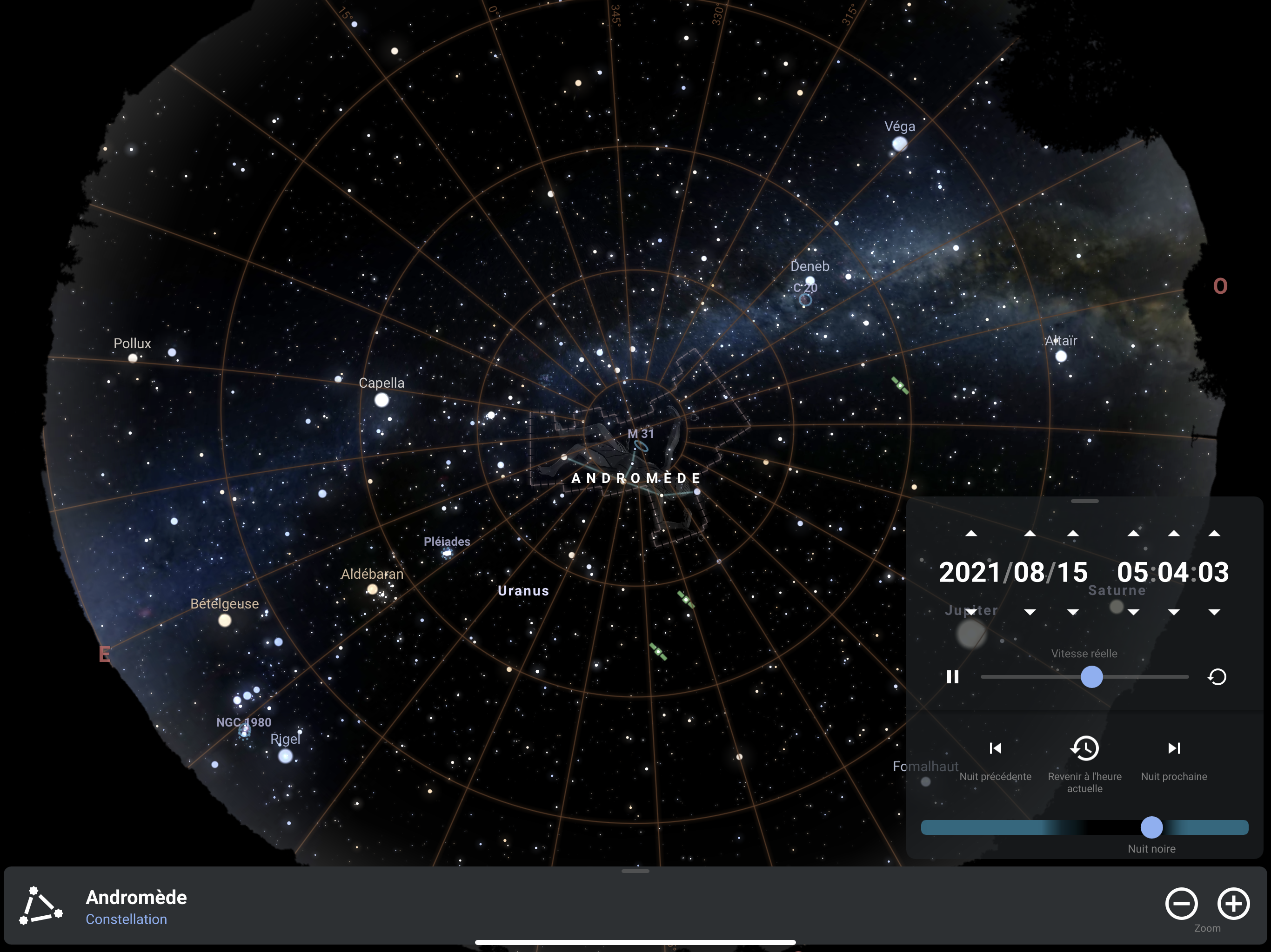

  Le 14/08/2021 à 13:04, Starissime a dit :
Pourtant au mois d'Août aussi on peut la voir "au plus haut" non ?
Voir davantage
à 5h du matin.
Et en ce 15 août, à 5h du matin, il faut se dépêcher de la regarder car l'aurore astronomique a déjà eu lieu.
Le moment idéal, c'est quand l'objet est au méridien au milieu de la nuit.
Pour M31, c'est au mois d'octobre.
