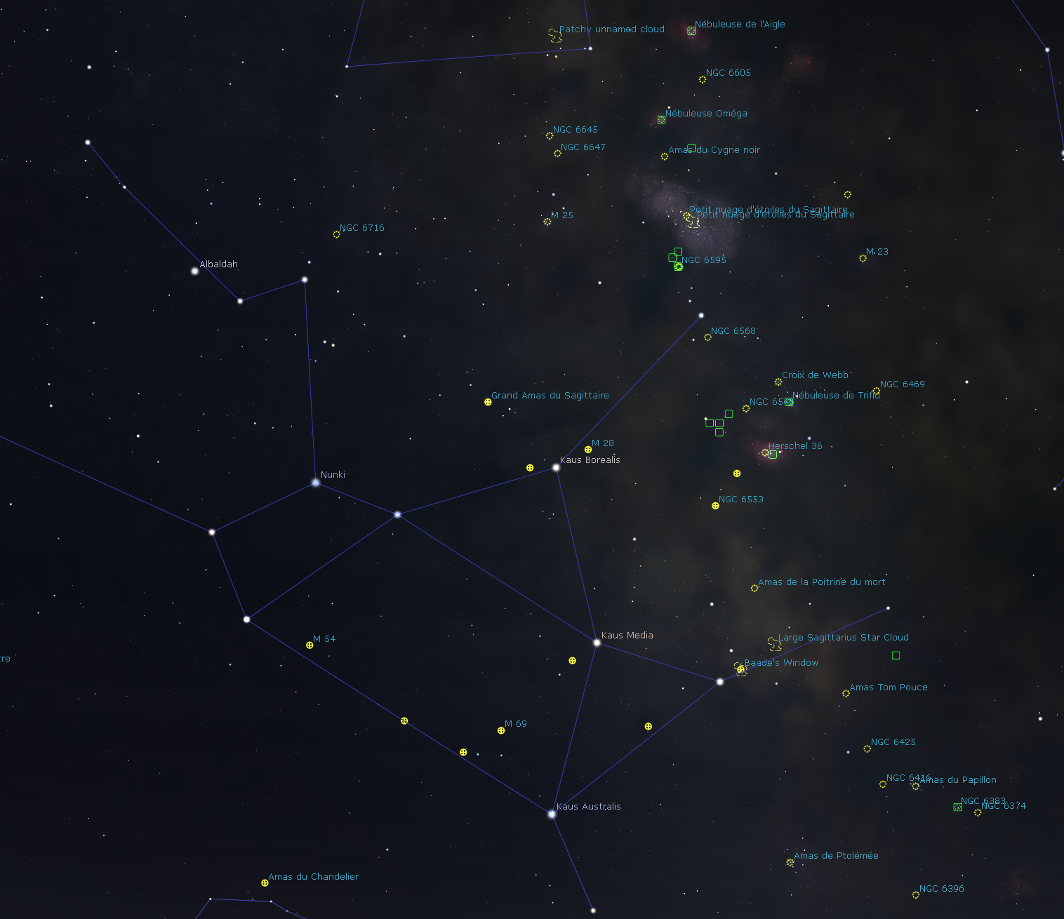

Si tu es orienté comme il faut, essaie de te balader dans le Sagittaire (plein Sud et bas sur l'horizon). Il y a plein de nébuleuses et d'amas abordables.
Image Stellarium

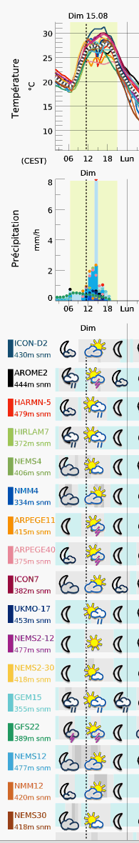

Demain soir, fera t-il beau ? 🤩
Voir davantage
La plupart des modèles tendent à dire que oui, en tout cas chez moi ! En plus le ciel a des chances d'être lavé par un orage, ça peut promettre un seeing pas trop mauvais.
