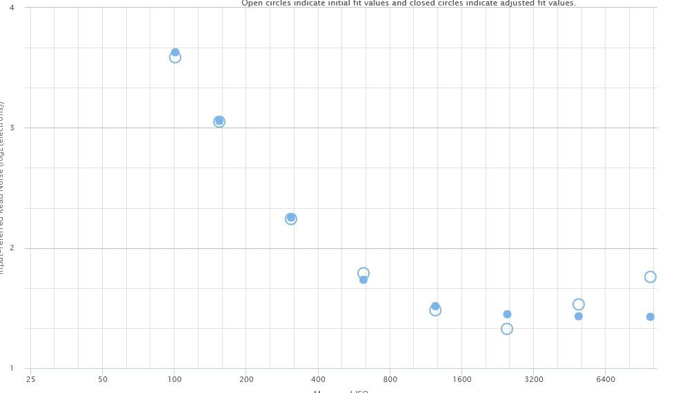

Je pense que tu peux y aller avec des isos à 1600 (voire faire des essais à 800), tu gagnera en dynamique et le bruit de lecture ne bougera pas ou quasi pas.

Ok c'est noté pour les isos je ferai des test avec 800 et 1600 la prochaine fois.
