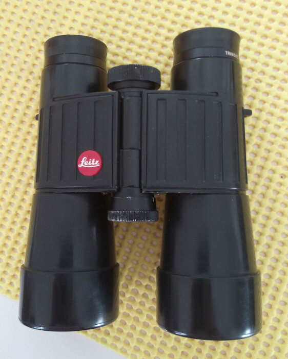

J'ai une paire de Leitz trinovid 10x40 tropicalisée : super légère. Les petits (<8ans) les prennent. Ca craint rien, c'est pas blindé mais presque, je les ai déjà vu jouer avec ça autour du cou.
Je fais mon repérage avec. Ca m'arrive aussi de juste me poser sur le relax du toit terrasse et de flaner dans le ciel. Jamais la tremblote avec ça. Et, c'est de la haute couture côté optique grace au système de prisme interne. qui ajoute 1 au f/D de l'objectif (chemin plus long => moins de chromatisme et plus facile pour les oculaires et par conséquent le relief d'oeil).
http://www.astrosurf.com/topic/117727-une-vieille-jumelle-leitz/?do=findComment&comment=1520224
Ca se trouve en cherchant. Pour moi, ce fut le meilleur investissement dans du matériel d'occasion depuis que je fais de l'astro. Pas réparable si elles ont un pépin par contre.

Oui je peux faire les annonces mais ça ne résout pas mon problème 🙂

Oui, la différence entre modèles basiques et modèles haut de gamme est aussi très visible en observation nocturne !
La correction du chromatisme, la luminosité sur tout le champ, ...
J'ai pu comparer des vieilles 7x35 type porro du grand-père, des Leica 8x20 Ultravid, des Leica 10x42 Ultravid+ et des Skymaster 15x70.
Verdict :
10x est la limite pour une utilisation à main levée, et encore, avec les 10x42, je cale le plus souvent mes bras sur un truc (mur, capot de voiture,  ...) ou utilise un manche de balai rétractable. Pour un confort d'utilisation, 8x, c'est bien.
Au niveau qualité, les Leica 8x20 sont plus lumineuses que les vielles 7x35 malgré la différence de caractéristiques. En optique, la qualité est fonction du prix !
Au final, j'ai donné les Skymaster et ai conservé les 10x42 pour l'observation nocturne.
Sans aller jusqu'à la gamme Ultravid, chez Leica, la gamme Trinovid reste très bien.
