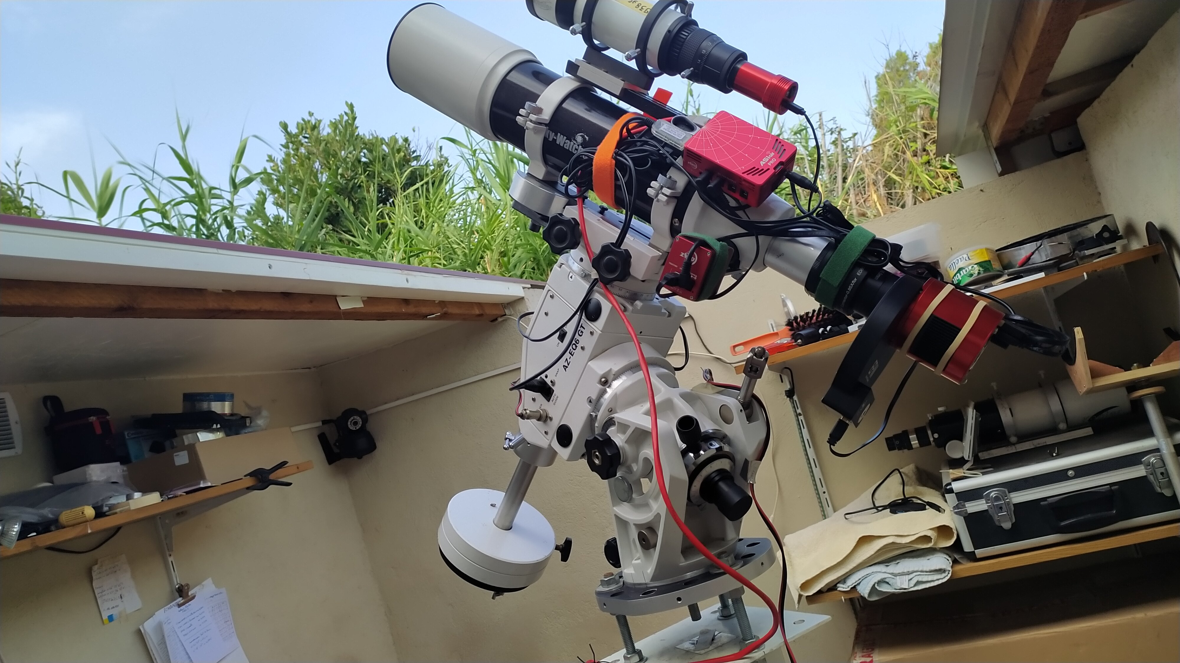

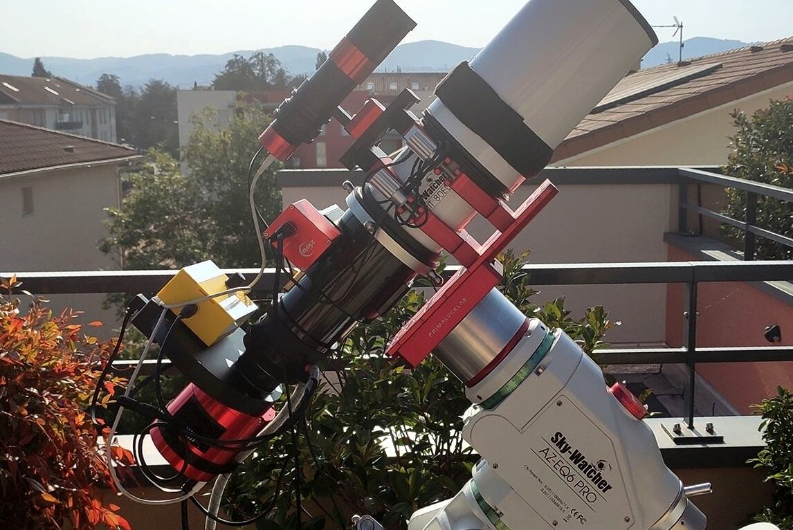

Pareil, ça m'a bien agacé ce problème.. Ca s'est fini avec la mâchoire Primalucelab et une entretoise alu de 50 mm entre les deux pièces (70 € sur usineur.fr). De toutes manières la mâchoire d'origine ne me satisfaisait pas avec une queue d'aronde losmandy, les vis sont trop courtes. J'ai préféré investir un peu avant de niquer la RAF ou de faire tomber lulu et caméra... Positionner ta lunette avec le PO sur le dessus suffira peut être. Moi c'était pas le cas avec le DO ou en tournant de 90° par rapport à la photo pour certains cadrages..
Edit Les réhausses de 20 mm Primalucelab ne suffisaient pas pour moi
Modifié par krotdebouk

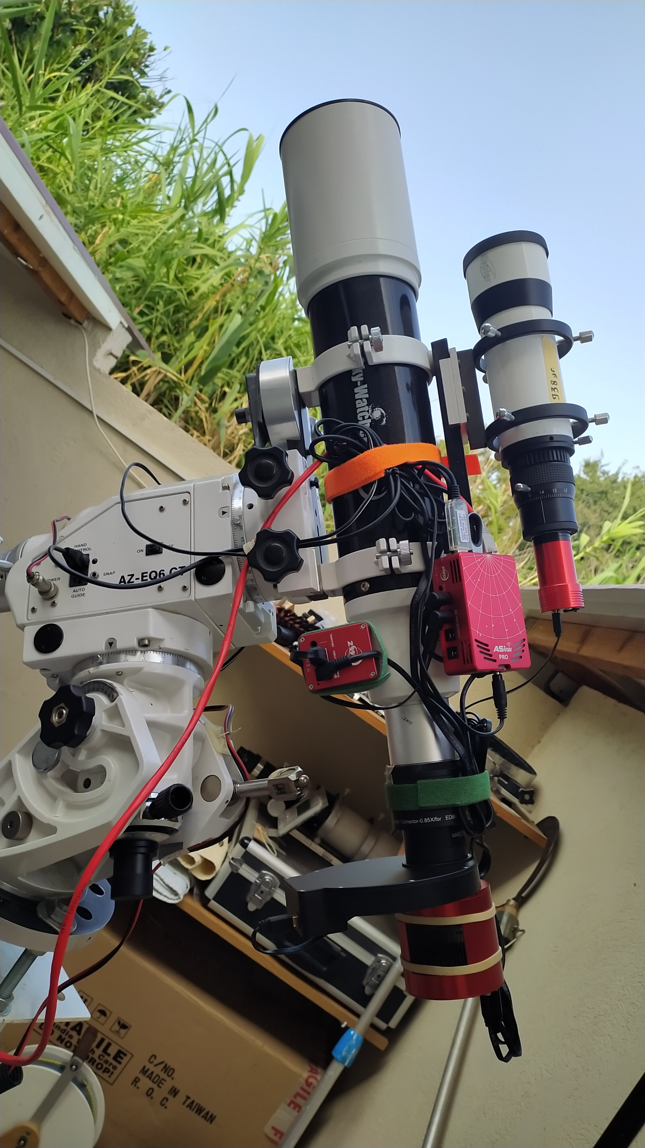

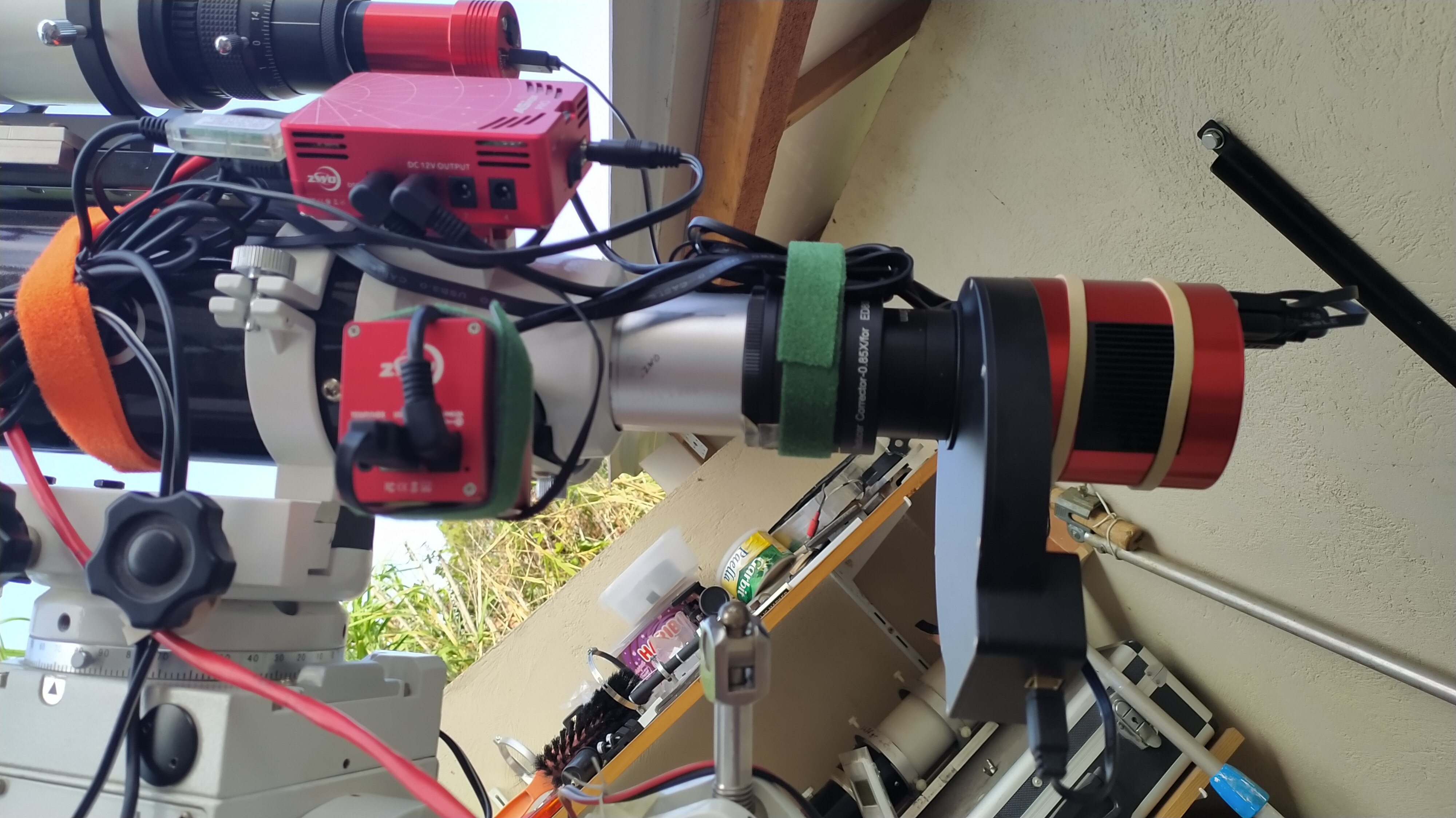

Une question complémentaire toutefois ; quand je regarde le setup de krotdebouk je constate que sa roue à filtre est orientée vers le haut, tout le contraire de mon montage. N'y a t-il pas un risque de rotation de la roue liée à la pesanteur ? ce positionnement est-il stable ?
Et pk pas mettre la roue à filtre à l’opposé ?
en tournant la lunette dans ses colliers
Édit
il y a 11 minutes, anapic a dit :
aucun problème si tout est bien serré
je fonctionne avec ce montage depuis tjrs
dailleurs c’est ce qui m’a paru le plus naturel dès le premier montage, ne serait ce que pour pouvoir poser la lunette sur une table
Je ne vois pas où est ton problème, tu peux mettre ton matériel dans la position qui t'arrange, en le faisant tourner dans le porte oculaire, moi ça passe sans souci sur une AZEQ6 et la 80ED avec une RAF ZWO 9 positions, elle est poussée a fond sur la tête de la monture
et j'ai mis un contre poids a l'avant.
Bonne soirée
Patrick
