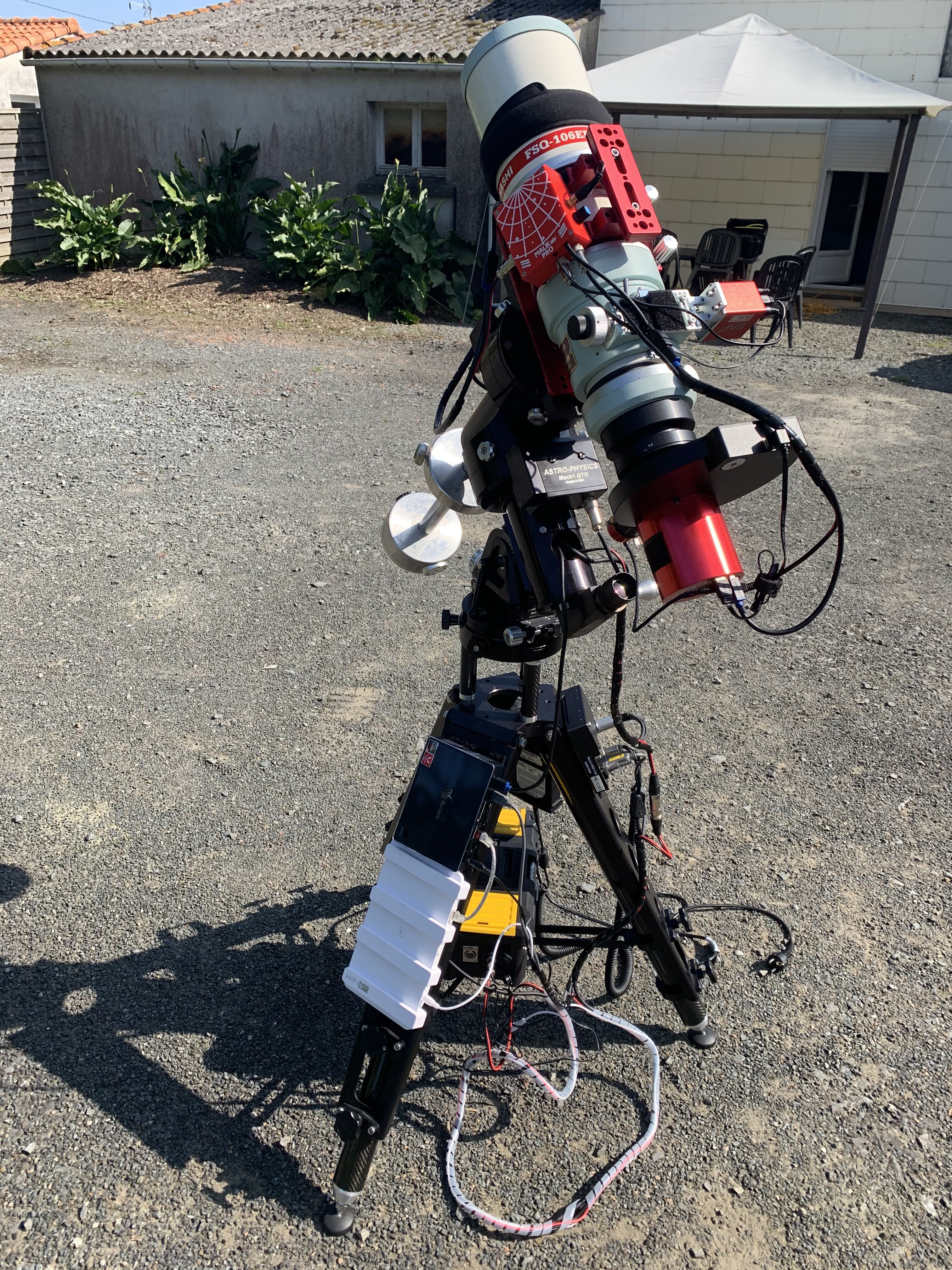

Jusque la je fonctionnais avec le mini pc, le routeur et un boîtier de distrib d’alimentation, le tout fixé sur ma lunette.
j’ai récemment évolué vers un mini pc plus performant mais du coup plus gros
j’ai alors repensé toute mon installation et descendu le PC pour le fixer sur le trépied.
J’en ai profité pour passer sur un routeur plus puissant et j’ai choisit celui
Honor Router 3 https://www.amazon.fr/dp/B08DFYQ9PH/ref=cm_sw_r_cp_api_glt_i_RQRP2TWKEPQ9WTYPHKC8?_encoding=UTF8&psc=1
Bon ça fait un peu centrale nucléaire 😄
mais c’est très très performant et pour un prix raisonnable.
il fonctionne en 12v, c’est léger,
Le wifi6 est très puissant et je n’ai plus aucun problème de portée, je peux rester à l’intérieur à 15m et même avec un gros mur ça fonctionne très bien.
Une photo du montage :
