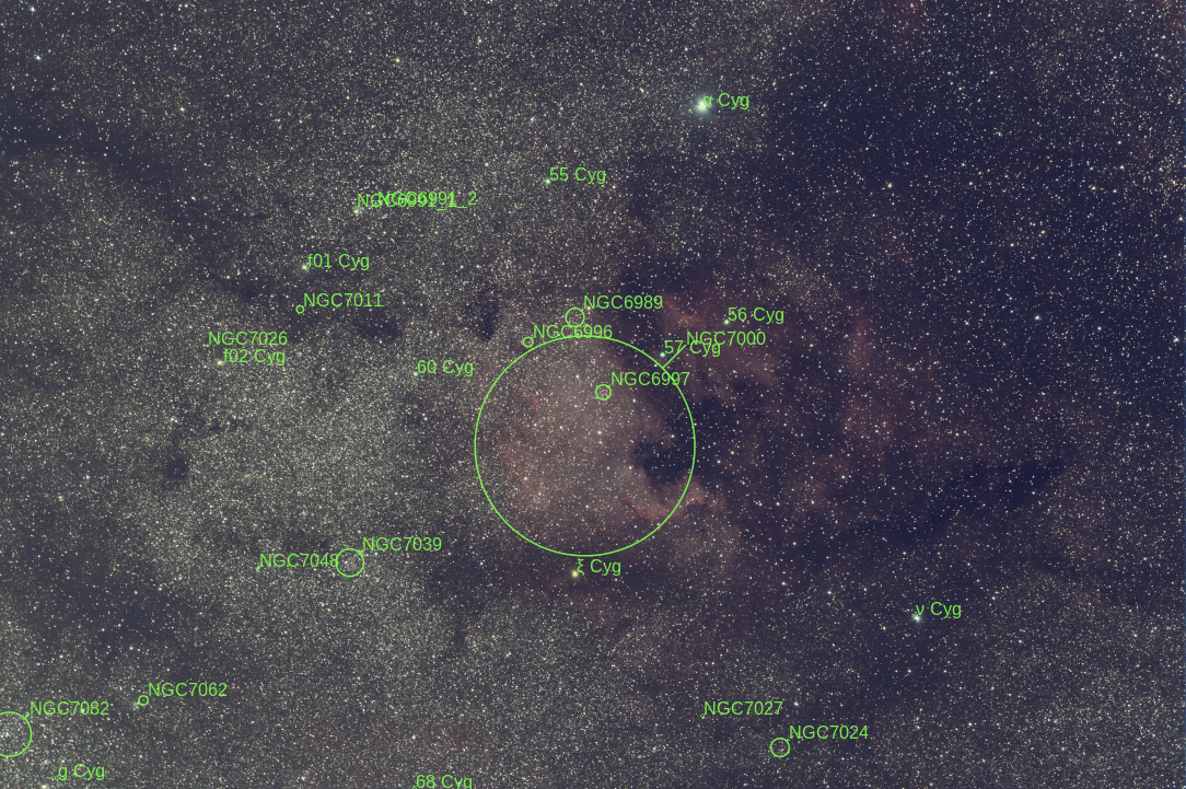

Voici une image qui ne fonctionne pas.
En fait ca ne marche pas avec l'image drizzle x2, quelque soit les réglages, même en saisissant les coordonnées du centre calculées par Nova Astrometry.
Par contre ça fonctionne quand on réduit l'image (sans drizzle).
Focale = 200 mm (ou 400 mm si drizzle x2)
Pixels : 6.55 mm (Canon 6D)
Center (RA, hms): 20h 56m 57.528s
Center (Dec, dms):+44° 42' 16.656"
Size: 10.7 x 7.16 deg
  Comment faire pour appliquer à une image les paramètres de correction calculés sur une autre image ? Ça m'aurait permis de faire l'étalonnage des couleurs sur l'image drizzlex2 (que Siril n'accepte pas) à partir des réglages  calculés sur l'image qui fonctionne...

il y a 30 minutes, Fred_76 a dit :
Pour ca il existe l'option downsample présente dans la version actuelle.
Et depuis la dernière version il est bien spécifié dans nos tutos qu'il ne faut plus multiplier par 2 la focale.
En effet, siril reconnait les images "drizzelées" et divise par deux la taille des pixels.

il y a 16 minutes, lock042 a dit :
Je sais bien. J'ai bien dit que j'avais tout essayé...
- en cliquant sur la case downsample
- en divisant par 2 la taille des pixels ou en multipliant par 2 la focale (l'un ou l'autre évidemment)
- en faisant un fond de ciel manuel
C'est pour ça que j'ai joint le fichier.
Il serait bien de pouvoir réutiliser les coefs calculés sur une image avec une autre image...
à l’instant, Fred_76 a dit :
Justement il ne faut plus y toucher.
La nouvelle version en tout cas la résout (meme si on doit regler un bug autre).
il y a 21 minutes, lock042 a dit :
Bon, je vais être clair. Ça ne marche pas sur l'image jointe. Essaye, tu verras.
J'ai tenté sur l'image linéaire calculée par Siril en drizzle x 2 avec :
- les paramètres par défaut (focale 200 mm, pixels 3.28 µm), en saisissant NGC 7000 pour l'objet visé : échec.
- les paramètres inversé (focale 400 mm, pixel 6.55 µm), en saisissant NGC 7000 pour l'objet visé : échec.
- les deux précédents en cochant la case "downsample" : échec.
- les 4 précédents avec les coordonnées du centre de l'image calculés par Nova Astrometry : échec
Puis avec l'image linéaire calculée par Siril à partir de l'image précédente réduite de 50% avec :
- les paramètres par défaut (focale 200 mm, pixels 6.55 µm) et avec les coordonnées du centre de l'image calculés par Nova Astrometry, case downsample décochée : réussite
J'aurais donc bien aimé pouvoir utiliser les coefs de l'image réussie sur l'image de base... ce qui n'est (toujours) pas possible (on en avait déjà parlé).
J'espère que la nouvelle version pourra le faire, ce qui permettrait d'utiliser par exemple les mêmes coefs pour les tuiles d'une mosaique.

il y a 2 minutes, Fred_76 a dit :
Ca je ne pense pas qu'on le fera par contre.
Comme montré plus haut siril version dev arrive a faire l'astrométrie sur ton image.
il y a 9 minutes, lock042 a dit :
C'est bien dommage... surtout que je ne pense pas que ce soit très compliqué, car une fois les coefs calculés, ils pourraient être sauvés automatiquement dans un fichier (ou mieux dans les exifs Siril de l'image) pour réutilisation. Un peu comme on fait une synchronisation dans ACR ou Lightroom, c'est super pratique. Au lieu de saisir le centre de l'objet etc, il suffirait de choisir l'image de référence.
Ca c'est une bonne nouvelle !
