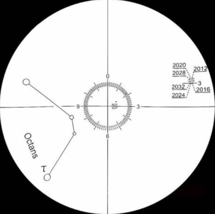

J'ai joints une image que j'ai trouver qui ressemble au réticule de mon viseur polaire. j'ai ajouté 2 points qui montre la dérive de la polaire sur environ 3h hier soir. Après la mise en station, lorsque je fais tourné l'axe d'ascension droite, l'étoile reste bien sur l'axe sans aucune dérivation, je croyais donc que mon viseur étais bien réglé, mais je vais faire les vérifications aujourd'hui pour m'assurer que c'est le cas.
J'utilise la raquette de commande GoTo pour positionner l'étoile polaire sur mon réticule, je ne connaissais pas l'application star adventurer console. Je vais vérifier que les donnés sur le GoTo sont les mêmes que l'application.. se serais idiot que ce ne soit pas les même non? peut-être que la raquette est moins précise?

Je vous fait un petit retour suite à mes ajustement de ce soir! mon viseur polaire n'étais pas du tout aligné haha😆 j'ai fait l'ajustement sans trop de difficulté, je croyais que s'étais beaucoup plus compliquer que cela.
J'ai fait quelque test lorsque la nuit est tombé, et mes temps de pause on beaucoup augmenté..! je suis capable d'atteindre le 60 sec de pause maintenant sans filé d'étoile (il y en a une toute petite à l'occasion, mais sa ressemble beaucoup a mes photo de 30 sec du passé :D)... 90 sec pour l'instant c'est pas super beau, mais je vais essayer d'améliorer ça dans mes prochaines sortie..!
