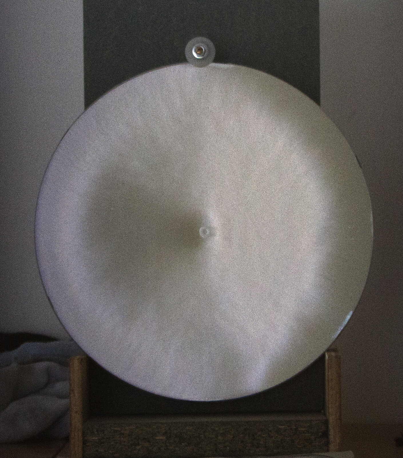

T’as de la chance: ce Foucaultgramme est typique de miroirs GSO où trop de tensions dans la galette en pseudo-BK7 les rend astigmatique, et je connais bien des gens qui refusent de refaire ça sans recuite (ce qui veut dire qu’on repart plus ou moins à zéro).

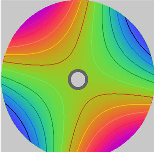

Un exemple mesuré aux Pays-Bas…d’abord les erreurs sur le front d’onde:

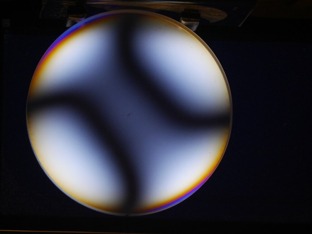

Si on enlève l’alu et qu’on regarde ça avec des filtres polarisant on voit ça:
Heureusement ils ne sont pas tous comme ça (les galettes ont toutes des tensions en "]["mais typiquement moins, et pas trop de crasses au bord). C’est même plutôt rare sur les 250mm.
L’état de surface est par contre typique; il cause un poil de diffusion (énergie redistribuée loin de la source) mais ne nuit pas tellement au grossissement élevé. On peut débattre de la gravité (ou pas) pendant des années.
