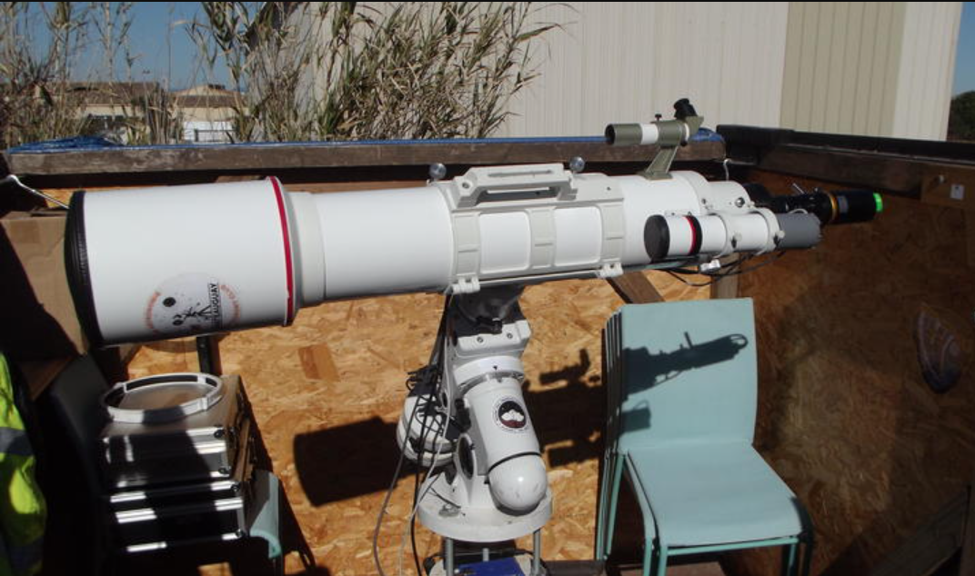

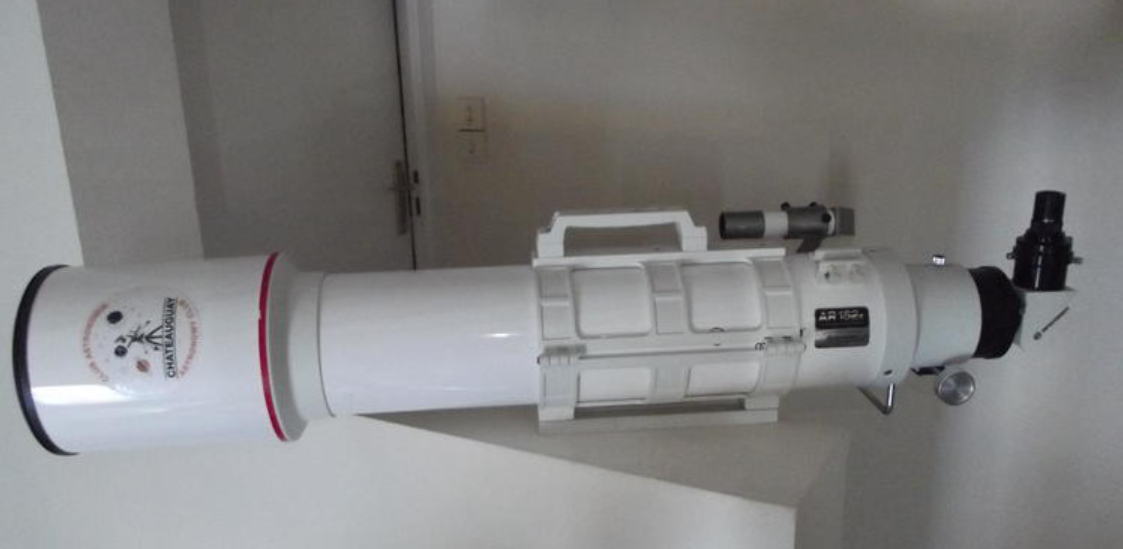

Je prendrai en photo le reste. Pour l'instant j'ai celui là qu'il avait donc mis en vente à 440euros avec ça comme description : "Télescope Bresser AC 152S/760 ,Diametre objectif 152 mm, F/5 ,longueur focale 760 mm, trés bon état , comme neuf + Caméra de guidage Philips SPC 900 montée sur lunette guide 50 mm offerte.".1525608878_Capturedcran2021-08-16201433.png.99df866f7ddabfa3ff9973e8c69ce2f5.png160664691_Capturedcran2021-08-16201415.png.90feb000be70c509ed88c669bfcc917e.png.
Et quid de la monture (qui vaut peut-être plus que ce tube)? Est-ce que vous avez encore le trépied qui a été remplacé par un socle?
Pour le tube €440 est un prix 'normal' -- le seul problème c'est que les lunettes achromatiques 150/750 ne sont pas si populaires (il leur faut une monture assez lourde et elles sont plutôt destinées à l'observation du ciel profond à bas grossissement, donc pas mal de gens leur préfèrent un Newton 150/750) et donc trouver les personnes qui peuvent l'apprécier n'est pas simple. Sur la deuxieème photo on voit un filtre solaire en arrière-plan, d'ailleurs.

Je pense que le mieux, ça serait de faire venir quelqu'un de confiance (club, ou un pilier de ce forum) qui pourra déjà te dire tout ce que vous pouvez vendre et valoriser, sans pour autant donner un prix lui-même (mais au moins, il pourra faire un inventaire à nous communiquer).
Parce que vous allez sans doute vous concentrer sur les tubes, mais il il peut y avoir plein d'autres choses qui ont de la valeur (la monture a été évoquée plus haut, mais il peut également y avoir des oculaires, notamment). On aperçoit deux mallettes en arrière-plan. Qu'y a-t-il dedans (sans doute des oculaires, des filtres...) ?

Cette Bresser est une lunette dite "achromatique" ouverte à f/5 ce qui est très court pour espérer grossir beaucoup avec donc c'est d'abord une lunette destinée au grand champ qui pourrai cependant être utilisée en solaire Halpha mais nécessitant un équipement complémentaire dépassant plusieurs fois le prix de cette lunette. Neuve elle vaut 629€ (fourni avec un filtre en lumière blanche) vu sur le site de Bresser, le prix d'occasion devra être de 50% donc 314€ peut être moins car les achromatiques sont moins recherchées car on trouve des lunettes ED plus petites donc plus facile à monter pour le même prix et la qualité est alors tout autre.

en effet, le prix de l'occasion du matos astro est loin d'être linéaire! le matériel recherché s'il est en très bon état peut être vendu parfois à 20/25% à peine de moins que le prix neuf, mais pour d'autres comme cette lunette, difficile de trouver preneur même à vil prix. Enfin 150 € c'est vraiment donné, faut vouloir s'en débarrasser au plus vite. Le "juste prix" se trouve certainement aux alentours des 300/350 €. Mais 440 c'est élévé
