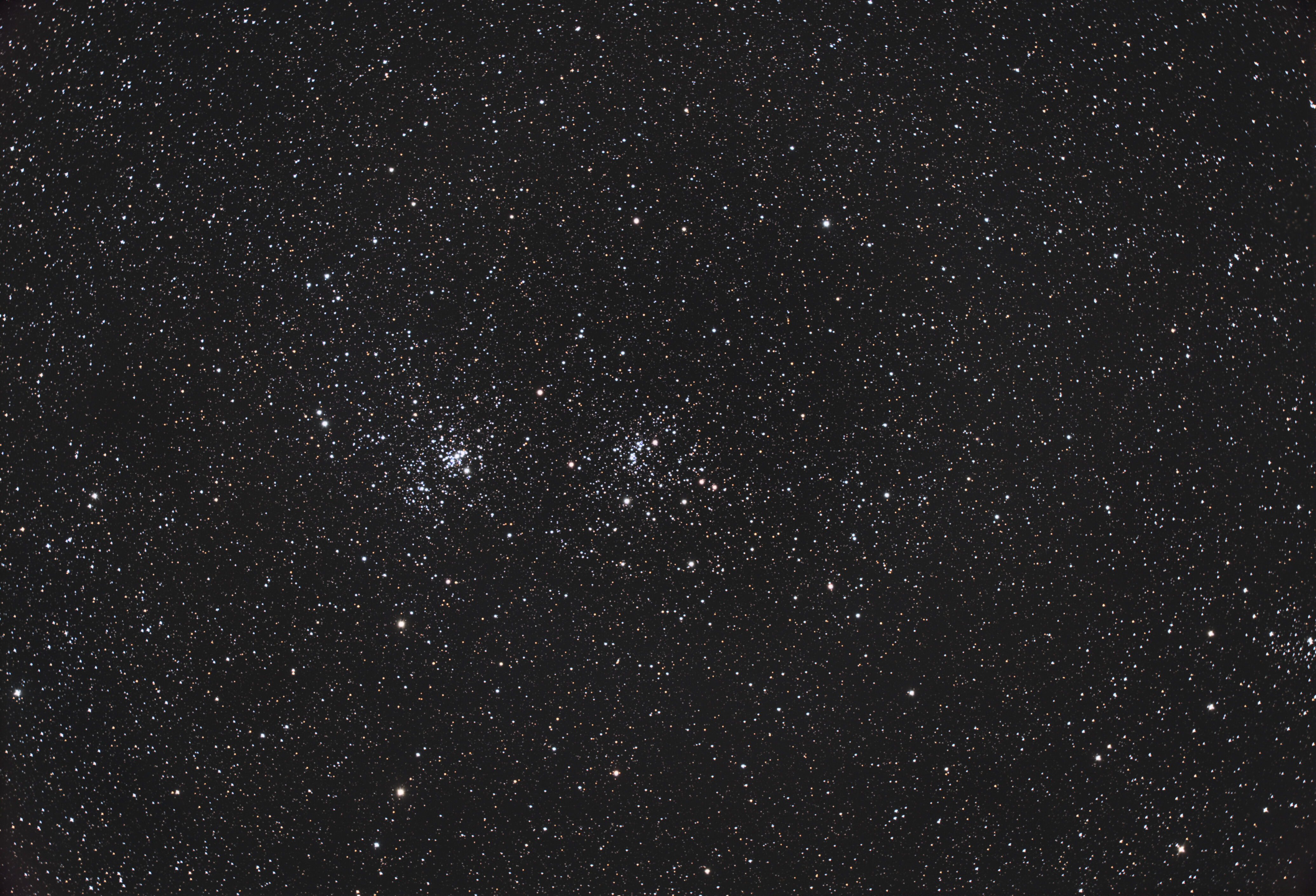

Hello,
Ciel dégagé hier soir, je continue l'apprentissage du CP.
Après M31, cap un peu vers l'Est sur NGC869-884, le double amas de Persée.
Infos:
Monture Heq5 kittée Rowan
Lunette 80ED + réducteur 0.6x soit 380mm de focale
Autoguidage: chercheur + asi290mm + ircut
Caméra Asi294mc Pro
Capteur à -15°C
Offset 30
Gain 120
filtre Optolong L-pro
Expo 120s x 142 images soit 284 minutes soit 4H45 totale
30 darks
30 flats
30 darkflats
Logiciel d'acquisition: NINA (quel bonheur quand tout marche correctement). pointage, astrométrie avec ASTAP. Le pied !
Prétraitement Sirilic
Traitement Siril, Astropanel 5.1
Clic clic pour la full.

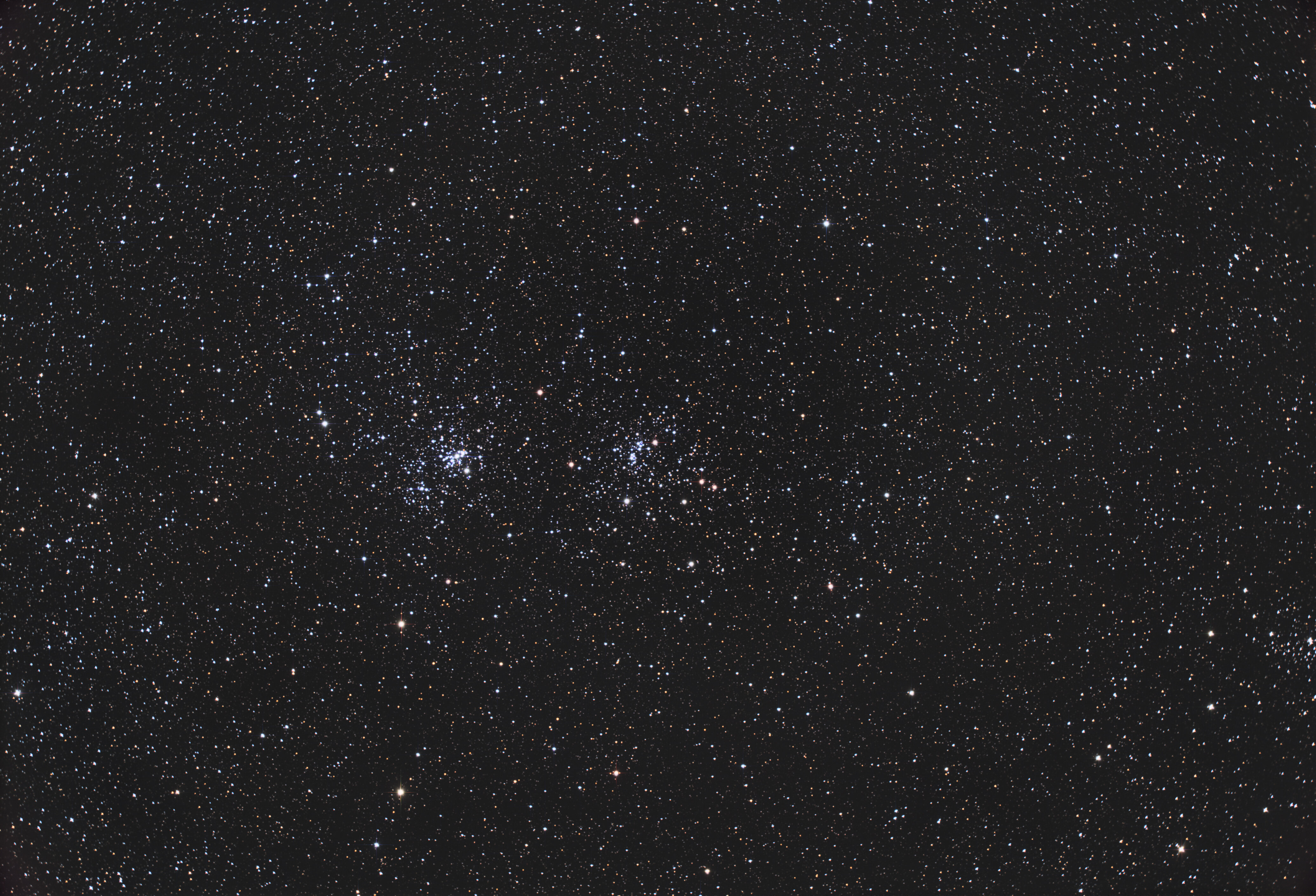

Version avec aigrettes:
Pas eu besoin de réduire le bruit. Même pas un petit coup de T:ninja:PAZ DEN:ninja:ISE....  :D
Bon ciel ;)

Ca avance dans le bon sens. En regardant le background on voit des étoiles très peu strech, tu dois pouvoir les récupérer tout en maitrisant le bruit (totalement absent ce qui donne IMHO un rendu un poil trop lisse).
Have fun

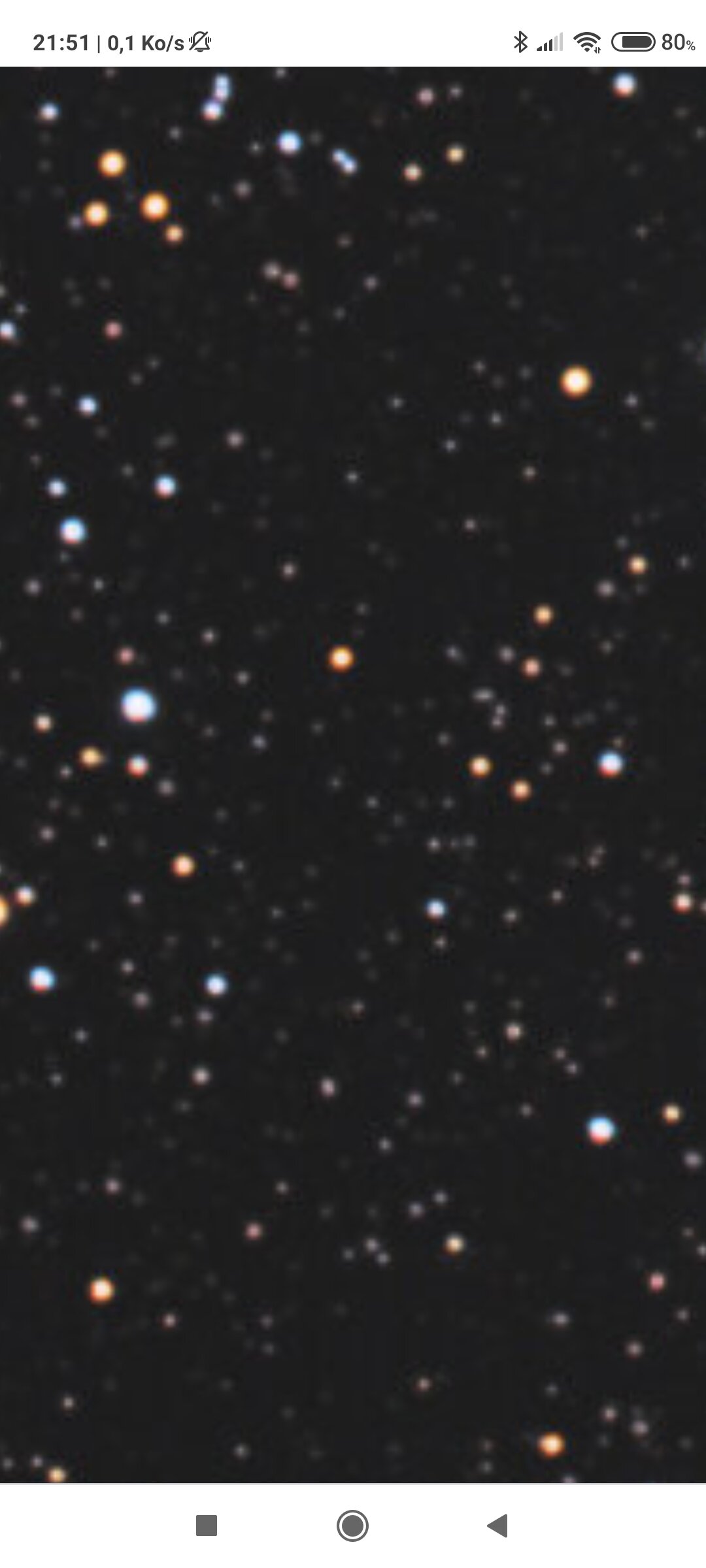

Salut Axel. Merci ☺️
Tu veux dire "pas assez révélées" ?
Y a peut être moyen de tirer plus dessus.
Je vais essayer demain 😉
Par exemple avec cette partie là (au hasard)
Screenshot_2021-08-17-21-51-56-505_com.android.chrome.thumb.jpg.be0d4e0049b12811ecc0502cf33bafda.jpg
Celles en fond de ciel sont trop discrètes ?
ouep! Après c'est pas une injonction à faire mais ca se tente et c'est un bon exercice de tenter des trucs.
Impossible de dire à l'avance si ca va passer et si ca va te prendre 2secondes ou 2 heures (faut pas cramer toutes les autres en le faisant hein ;))
Une belle image d'amas seb
Il y a 16 heures, sebseacteam a dit :
réducteur 0.6x
Pourquoi ne pas avoir utilisé le correcteur-réducteur skywatcher? tu aurais des coins mieux corrigés et tu serais à 500-520 de focales donc un peu plus en plongée dans l'amas..?
La sensation visuelle est bien rendue.
J'aime bien les photos d'amas ouverts, car c'est un des rares sujets où la photo peut être moins bien que le visuel.
