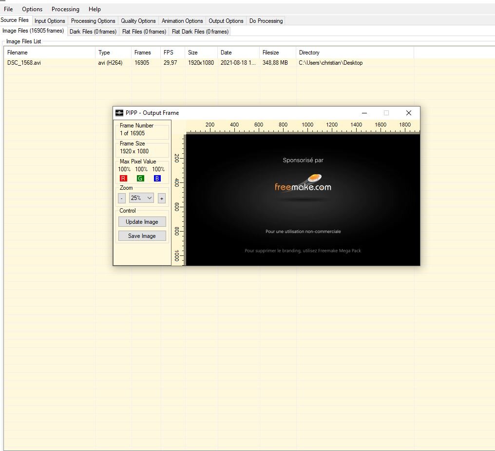

j ouvre mon vedos MOV avec pipp et voila ce que sa donne.Apres je ne sais quoi faire.Je ne suis vraiment pas bon en anglais mais si on me dit : tu telle conglet et tu fais ca avec autre onglet du logitiel je devrais pourvoir y arrvier1pipp.JPG.c3345d30e30f7c1ea83d1a2210f1c408.JPG
Et bien tu vas dans "Output Options" et tu coches SER puis tu vas dans "Do processing" et tu cliques sur "Start Processing".
Ton fichier SER devrait alors apparaitre dans un dossier PIPP à l'endroit ou est situé ton fichier d'origine.
