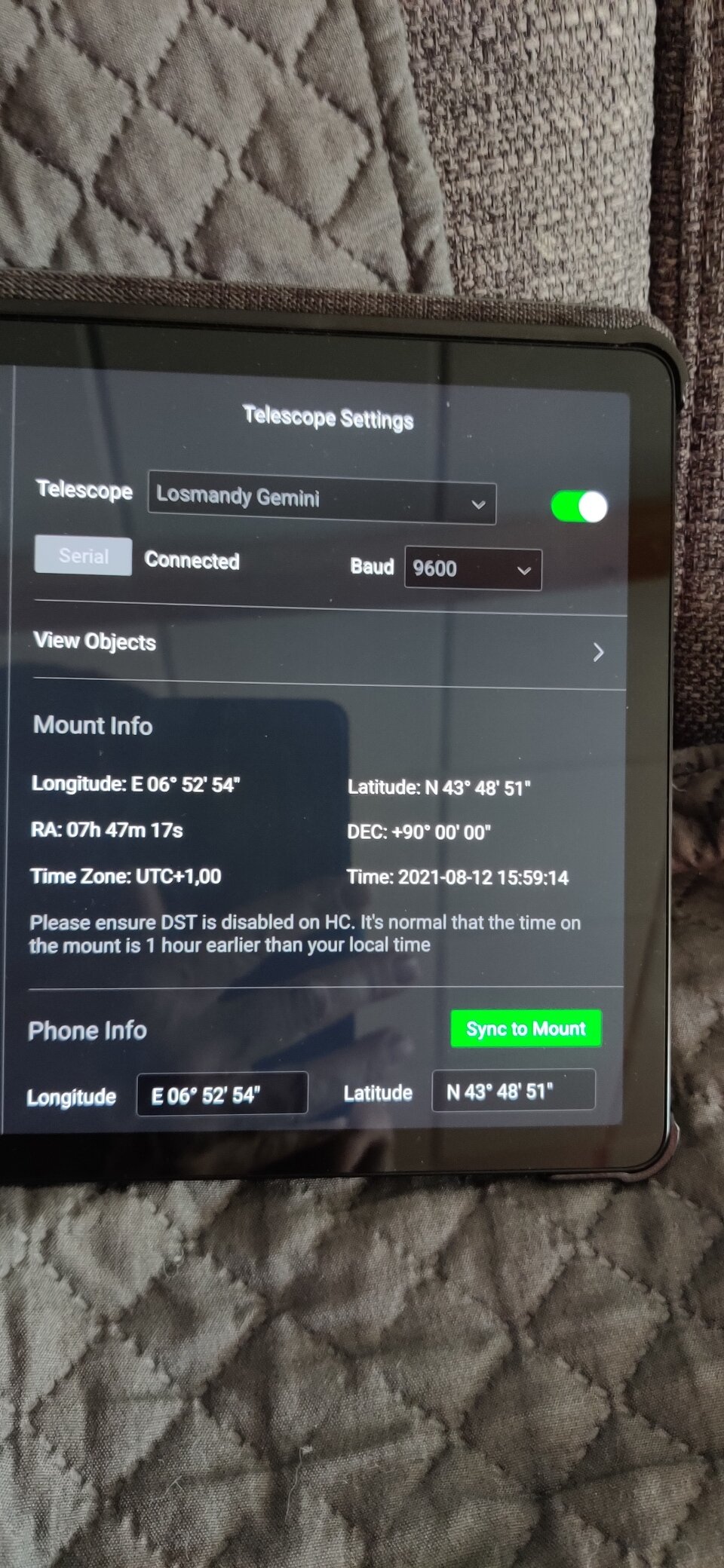

Bonjour à tous je viens de recevoir mon asiair pro brancher via EQmod sur ma monture Losmandy gemini 1 l'asiair a bien reconnu la monture mais j'ai le message ( voir capture d'écran ci-joint ) en résumé ( Please ensure DST is disabled on HC it's normal that the time on the mount is 1 hour earlier than your local time )
en gros je suis en heure d'hivers au lieu de l'été UTC +1 au lieu de UTC + 2
si quelqu'un a la solution car pas trouvé le fameux DST ? je sais meme pas ce que c'est ( heure d'été peut etre mais ou le désactivé je n'est pas trouvé ça sur la doc de ma monture meme en anglais ? merci à tous je pense ne pas ètre le seul a avoir ce BUG.

Je ne sais pas si cela repondra au problème, mais si le branchement est via un câble eqmod, alors je pense qu’il faut sélectionner « eqmod » dans le menu déroulant des montures. J’ai eu un souci similaire avec ma SkyWatcher; j’avais sélectionné la ref de monture et ça ne fonctionnait pas. Puis j’ai sélectionné « eqmod », et tout est rentré dans l’ordre.
