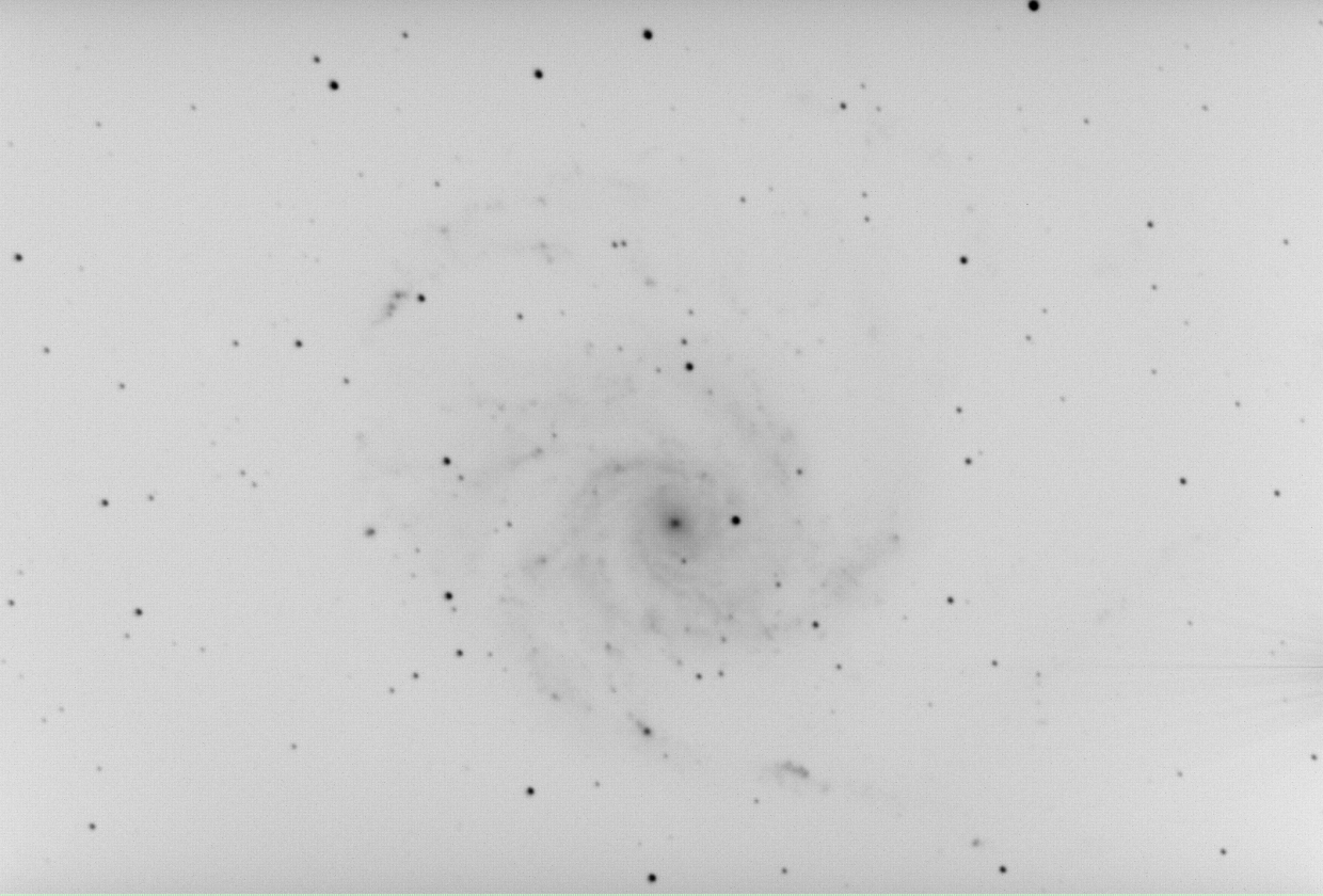

Pour vous donner une idée, voici une brut de 300s sur M101 avec un guidage à -1" de correction et une mise en station faite au Polemaster. Le résultat est vraiment décevant malgré qu'avec le remontage au repère d'usine j'ai corrigé 60% d'aberration de coma.
Faites pas attention, j'ai tiré l'histogramme pour voir les défauts.
Pour les possesseurs de C11, pourriez-vous me donner une brut sur n'importe qu'elle astre du CP pour que je me rendre compte du delta ?

Pour compléter le sujet,
Voici une version négative de mon image, voyez-vous des aberrations certaines ? Je me demande si c'est pas dans ma tête et que mes images sont en fait comme elle sont ^^ .
J'ai pas précisé le montage, J'ai une caméra Altair 294C (refroidie) sur un C11 (XLT carbone) avec le réduction 0.63x de Celestron (back focus de 105mm).
EXIFS de la prise de vue:
gain 900
offset 250 (aucun clipping)
300s exposition
Prise de vue faite basse sur l'horizon, à 1h47 du matin dans la nuit du 18 Aout.
~25° au dessus de l'horizon.
Merci de votre aider.
Cordialement.

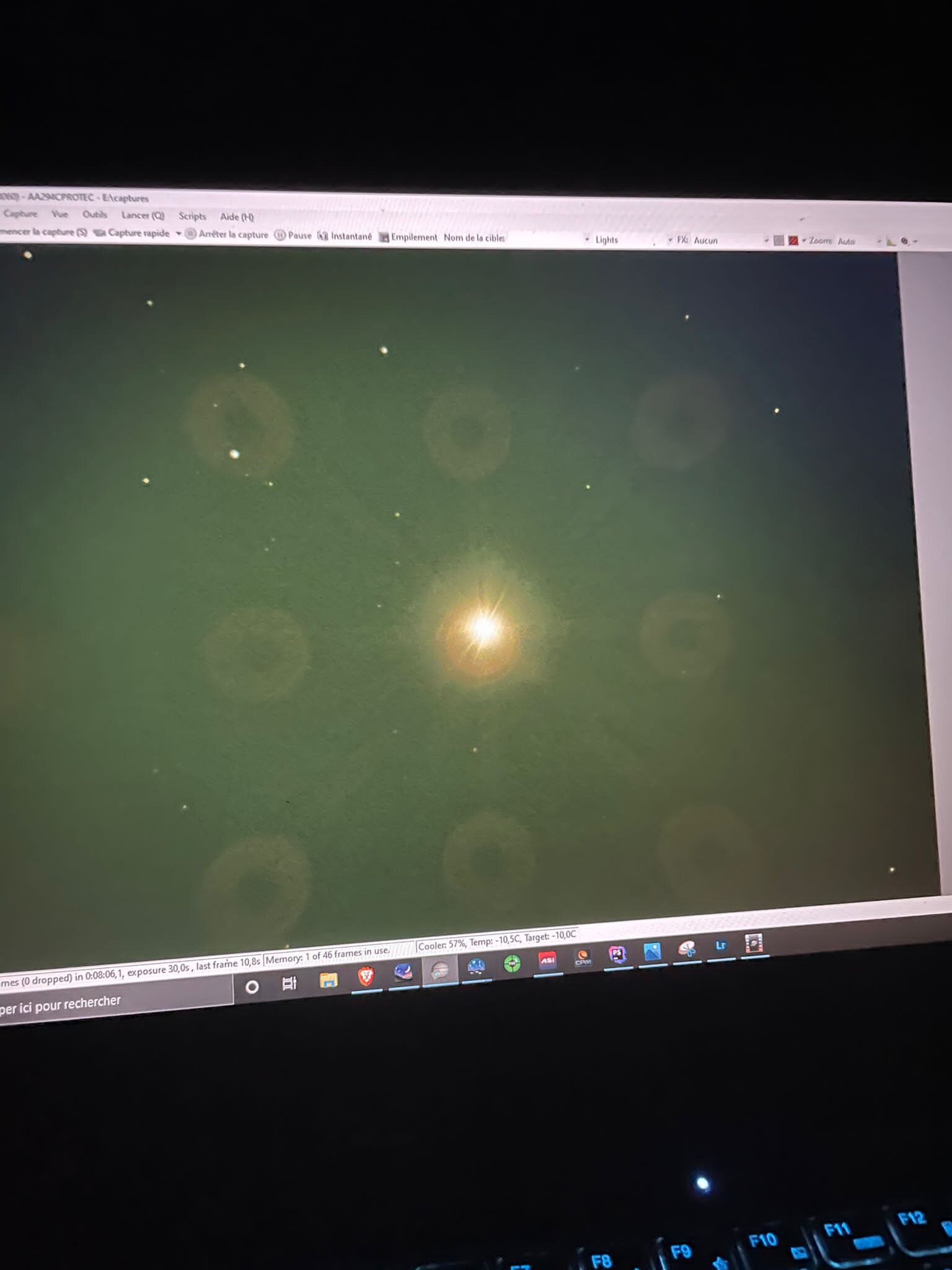

Cette nuit je suis en train de faire des tests sur la collimation de mon tube, elle est parfaite ! par contre je viens de me rendre compte d'un problème majeur !
Je laisse les experts aviser le sujet ^^ je sèche complètement là, quel est l'origine de ce reflet symétrique ?
J'ai juste envi de pleurer lool
Merci de votre aide.

Je ne suis pas assez qualifié sur les sct pour t’aider, d’autant que je n’utilise pas le miens en CP ! Et je ne l’ai que depuis 3 mois. J’écris surtout pour que tu te sentes moins seul !
Tout ce que je peux te dire, c’est qu’effectivement le champ d’un non Edge est assez peu corrigé finalement, après te dire si tu as trop de courbure je ne sais pas.
Pour le reflet, je ne sais pas non plus. Il y a un décalage de MAP, assez important, donc le problème est sûrement à chercher entre les bagues et la lame, pas au niveau du capteur.
En espérant que quelqu’un d’expérimenter te réponde !

Salut @divx,
Bien que je possède un C8 je suis loin d'être un expert sur ce genre d'instrument (je ne l'ai utilisé qu'en planétaire pour l'instant) cependant ton reflet me fait penser au phénomène de "Microlens diffraction" qu'on peut rencontrer sur certaines combinaisons de caméra et de filtre (ou d’absence de filtre dans certains cas). Peux tu nous préciser si tu avais un filtre pour tes tests?
Par ailleurs est-ce que l' Altair 294C possède nativement un filtre IR-cut? Si ce n'est pas le cas il faudrait en ajouter un dans le chemin optique et voir si le reflet disparait.
Nico

Voici le réponse de Pierre, c'est surement l'explication ! Grand merci à lui !
  Citation
je pense que cela vient de là ! Le meilleur anti-reflets possible donne environ 0,3 à 0,5% de reflet par surface,
du coup si vous avez 2 surfaces (lame SCT) + 4 surfaces (2 lentilles dans le réducteur) + 2 surfaces (hublot caméra) etc...
ca fait pas mal de possibilités de reflets et du coup si vous avez environ 10.000 ADU pour l'étoile vous aurez pas mal d'ADU aussi de reflets.
la solution :
- filtrer (impératif pour les nébuleuses et chaudement recommandé pour les objets stellaires)
- éviter les trop grosses étoiles et limiter le temps de pose pour ne pas "cramer" l'image
dans tous les cas ce phénomène touche tous les instruments mais ne gêne pas dans la mesure ou de toute façon l'image est "cramée" du fait de l'étoile trop lumineuse. Il faudra donc diminuer le temps de pose pour avoir l'étoile correctement et les reflets en seront d'autant diminués.
Voir davantage
