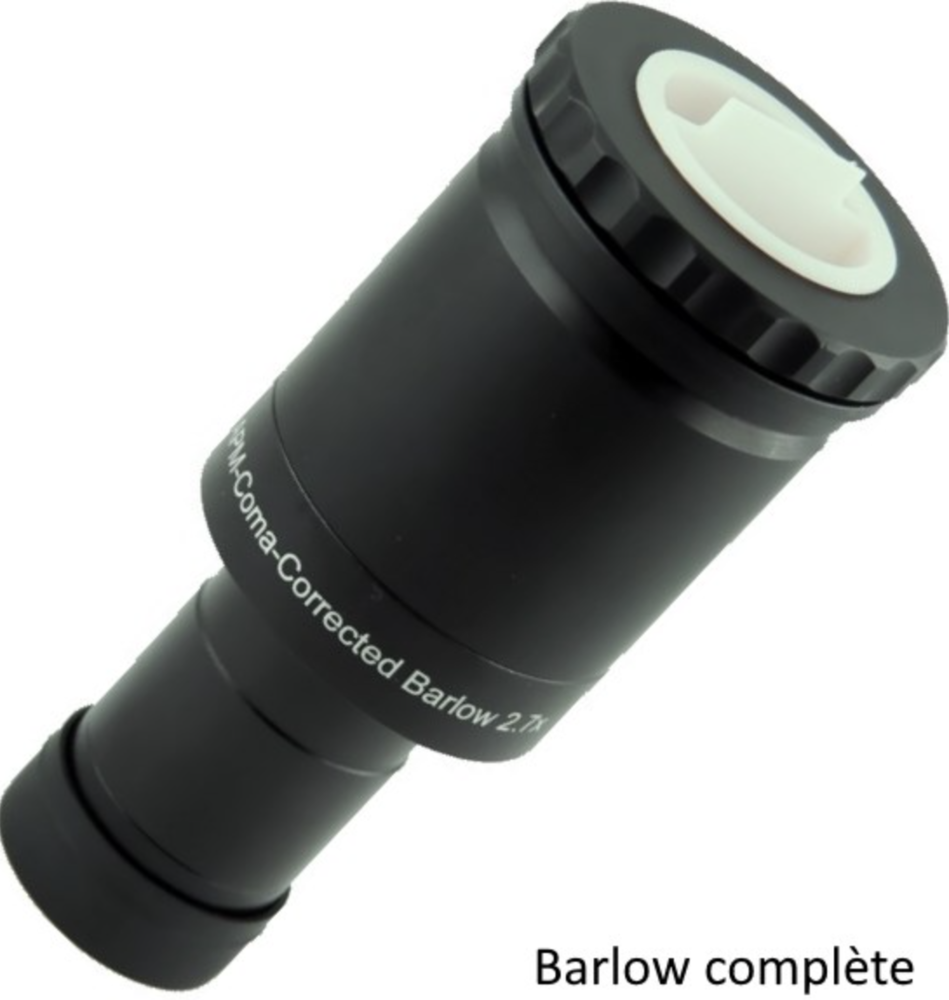

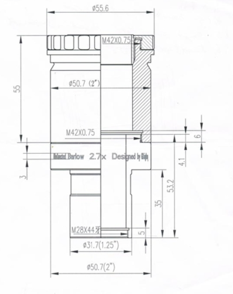

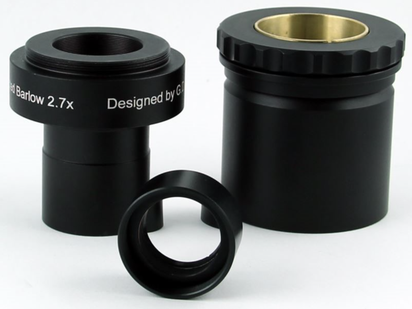

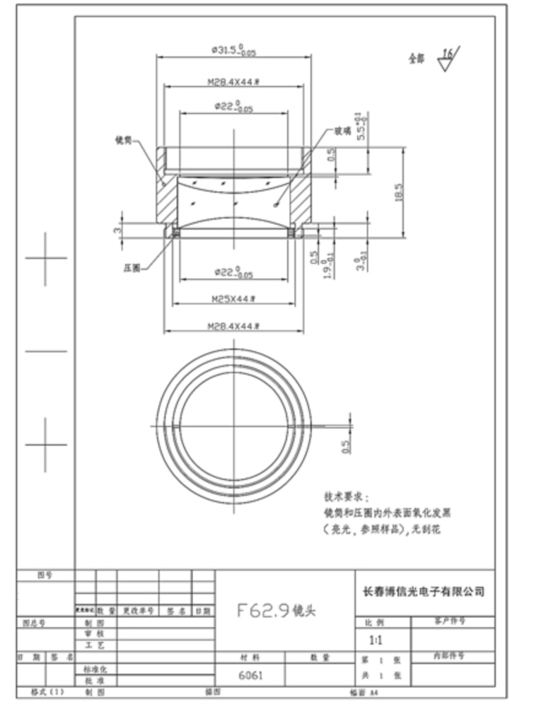

PS: j'ajoute les photos de la bête pour info, au cas où.. on ne sait jamais.. un miracle peut-être?

où est écrit APM coma corrected 2.7X barlow?

tu aura 2.7x si la distance entre le fil T2 de la barlow et le capteur est égale à la longueur de la pièce PO livrée avec la barlow, plus si la distance est plus élevée (ce qui peut être bien ou moins bien selon l'échantillonage et rapport f/D final obtenu).
ok donc si on se réfère au schéma que j'ai posté ca ferait 55mm c'est bien ca? Avec l'EFW de 20mm, le rotator de 13.5mm et le BF interne de la caméra de 12.5mm (soit 46mm au total), il faudrait que je rajoute un spacer de 9mm si j'ai bien compris?

Ce n'est pas pour rien que la deuxième partie à visser sur l'élément optique est un PO 1,25", mais au format 2"  à l'extérieur. Si tu enlèves l'anneau supérieur cela devient d'ailleurs un adaptateur avec fil T2 au-dessus...que de choix!

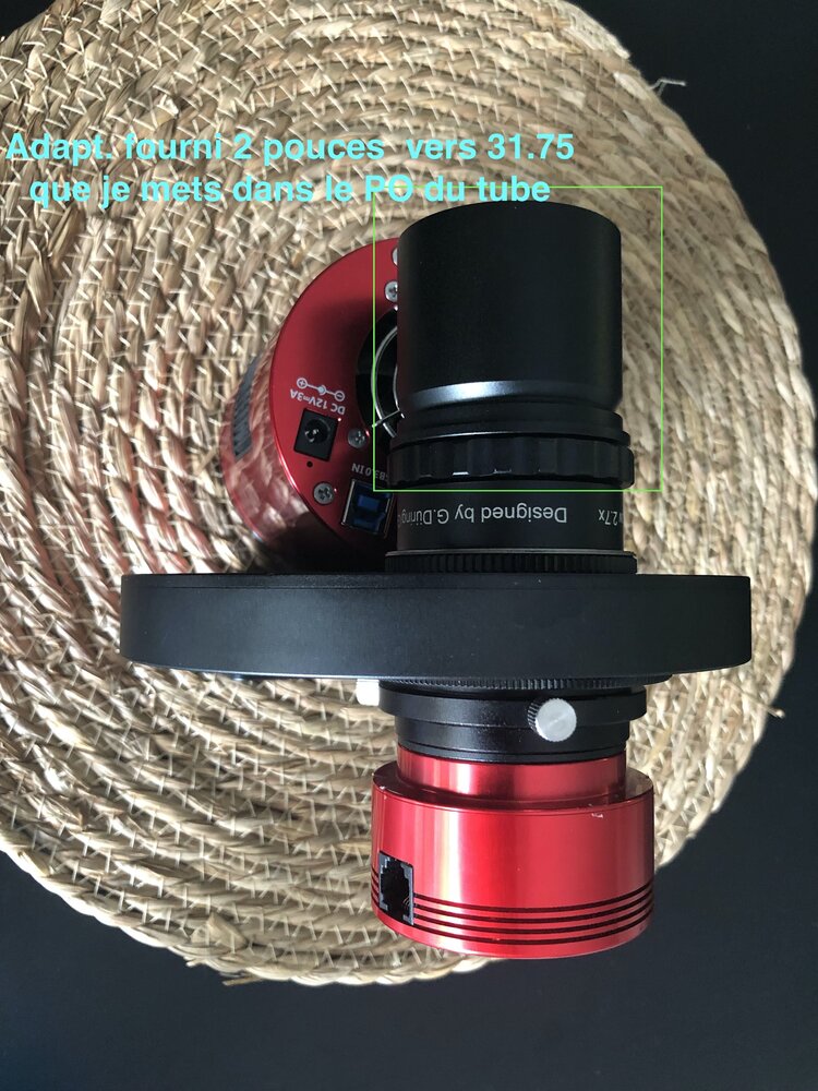

Voila 2 photos du montage que j'ai fait avec quelques annotations pour voir si je suis dans la bonne direction:
Je remarque que l'adaptateur 2" , de par son serrage annulaire, rajoute un petit cm d'éloignement. Mais comme la partie méca de 31.75mm s'insère dedans, je ne sais pas si je dois le prendre en compte pour le calcul des 105mm théoriques?

Je m'étais basé sur la formule G=1+(T/f), ou G est le grossissement effectif, T le tirage en mm (ici 105) et f la focale de la barlow (62,9mm pour cette APM).
