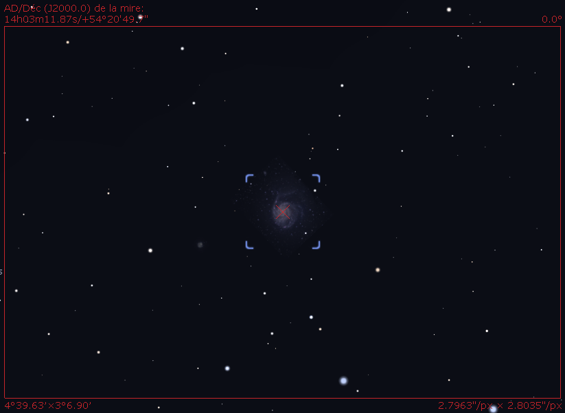

Je prends comme exemple M101, voici le champ que ça me donne avec mon APN :

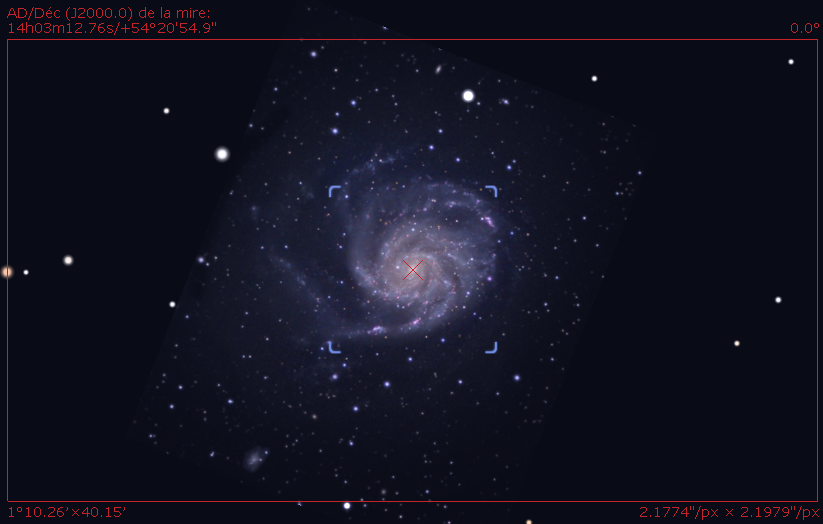

Maintenant je souhaite utiliser ma caméra planétaire ZWO ASI462MC :
Résolution : 1920x1080
Taille du pixel : 2.9um
Voici le champ que ça me donne avec la même lunette :
Alors certes j'obtiens une image bien plus petite, quoique suffisante pour moi car tout de même full-HD (1920x1080). Mais je devrais en toute logique obtenir une M101 plus détaillée dans ce champ réduit étant donné une meilleure résolution (2.18''/px) via la caméra planétaire comparé à l'APN (2.79''/px) n'est-ce pas ?

Tu gagneras effectivement un peu en résolution avec ta caméra, mais je ne pense pas que ce soit beaucoup plus adapté à de petits objets que ton APN puisqu'en rognant recadrant une image prise avec celui-ci tu peux retrouver presque le même champ.
Avec la caméra tu vas perdre un peu en surface collectrice puisque le pixel est plus petit mais ça devrait être largement compensé par un meilleur QE et surtout une plage spectrale bien plus grande que l'APN.
Enfin que ce soit l'un ou l'autre, l'abscence de refroidissement limite à des poses assez courtes. J'avais ouvert un sujet pour déterminer combien de temps de pose  exactement on peut se permettre avec une caméra planétaire, mais mon post n'a pas eu de succès, faudrait que je relance...
Reste les techniques de ciel profond en poses courtes, ça doit pouvoir le faire.
Conclusion : ça vaut le coup d'essayer !
