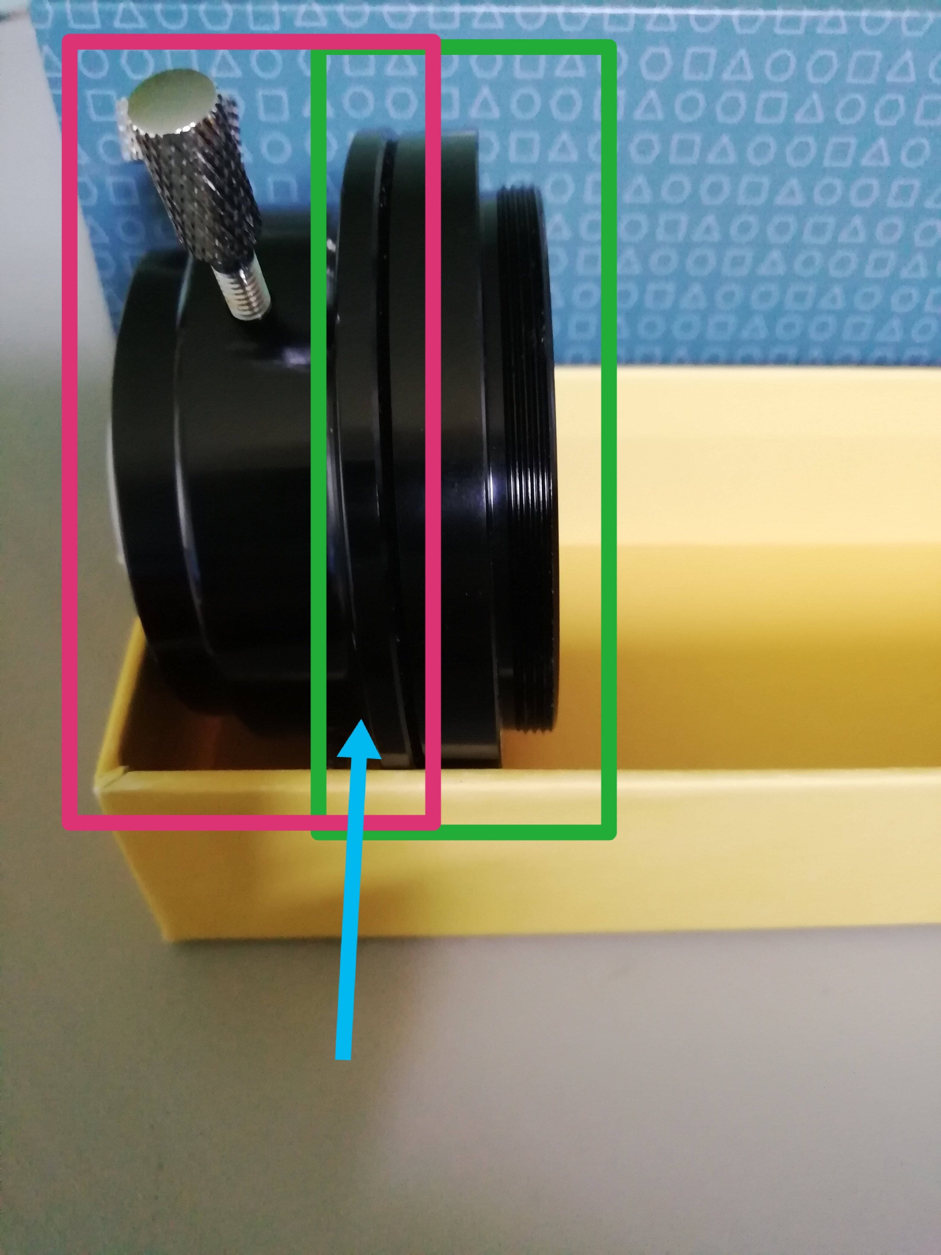

Je rencontre un problème pour atteindre le filtage M68 de mon porte oculaire. Le réducteur se visse dessus mais impossible de le débloquer. Avant d utiliser les grands moyens 🛠️ auriez vous des pistes pour que j arrive à dissocier les 2 pièces
Ma lunette est une ts optique 115-800 Triplet apo
Sur la photo j ai matérialisé avec la flèche l endroit où se trouve le filetage (enfin je pense🤔
Merci d avance pour votre aide
Bon ciel à vous tous.
Il faut une ou deux clé à sangle caoutchouc, type "Boa". Surtout pas une pince classique qui déformer ait les bagues et rendrait le dévissage encore plus difficile.
Pour être sûr de quoi dévisser, demander à TS, des photos de la bague dévissée par ex
