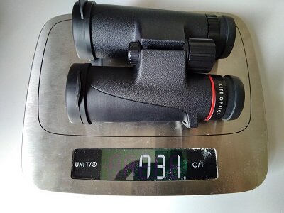

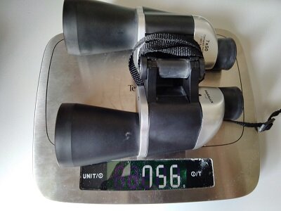

Les Kites font massives une fois en main, on sent bien les 700 grammes. Les paralux font légère à coté mais sont pourtant données pour 1kg. Vérification du poid:
Bon, comme ça on et fixé !

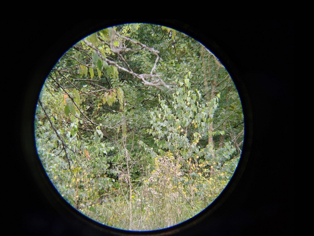

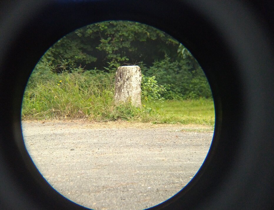

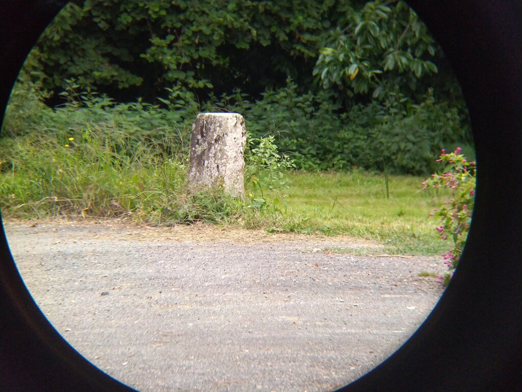

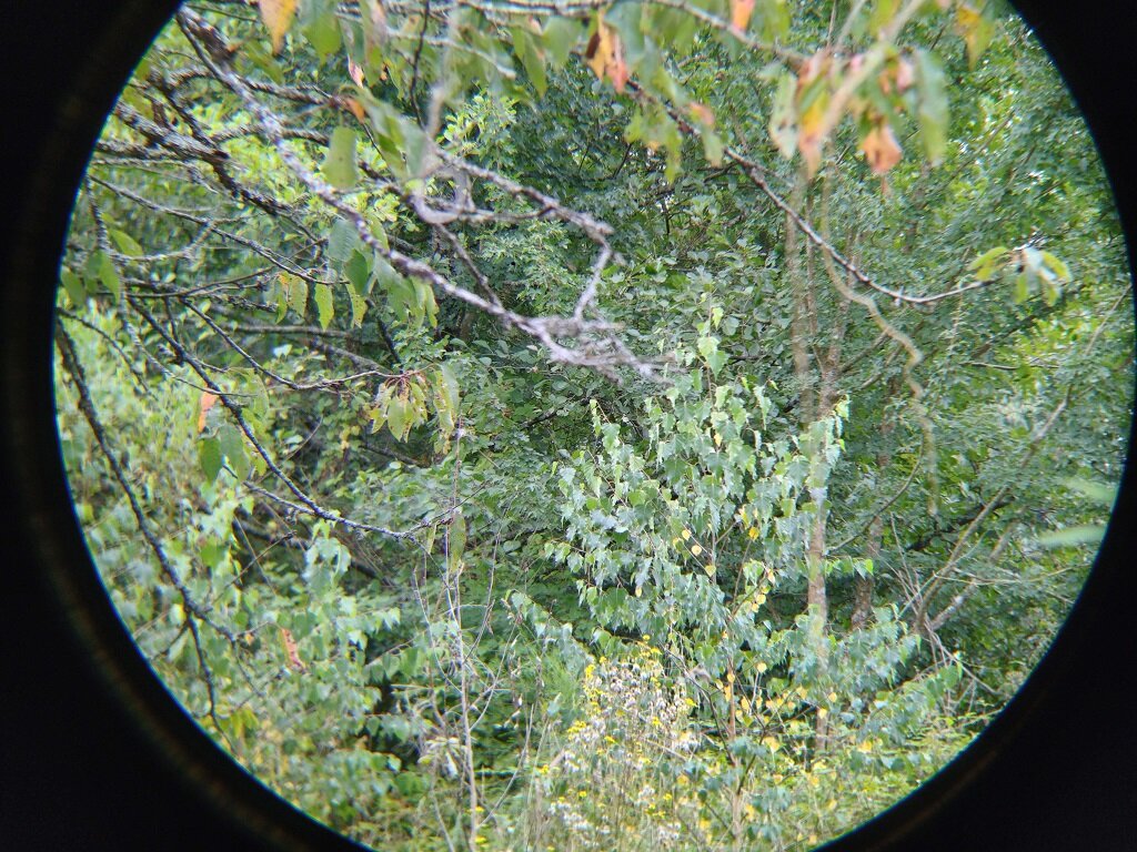

Et puis, j'ai pris des photos à l'oculaire pour que vous jugiez par vous-même. Malheureusement les photos ne sont pas du tout d'accord avec mon point de vue !
J'ai juste réduit la résolution et recadré les images pour pouvoir les superposer. Il faut les télécharger et alterner entre deux. Effet garanti 😉

La différence est d'ailleurs visible sur les photos précédentes:
Paralux:
Kite:

Attention, l'image des paralux est meilleure que l'image des kite sur mon smartphone alors que c'est l'inverse sur mon pc et en vrai.
Ça risque d'être difficile de juger à partir des photos 😅
