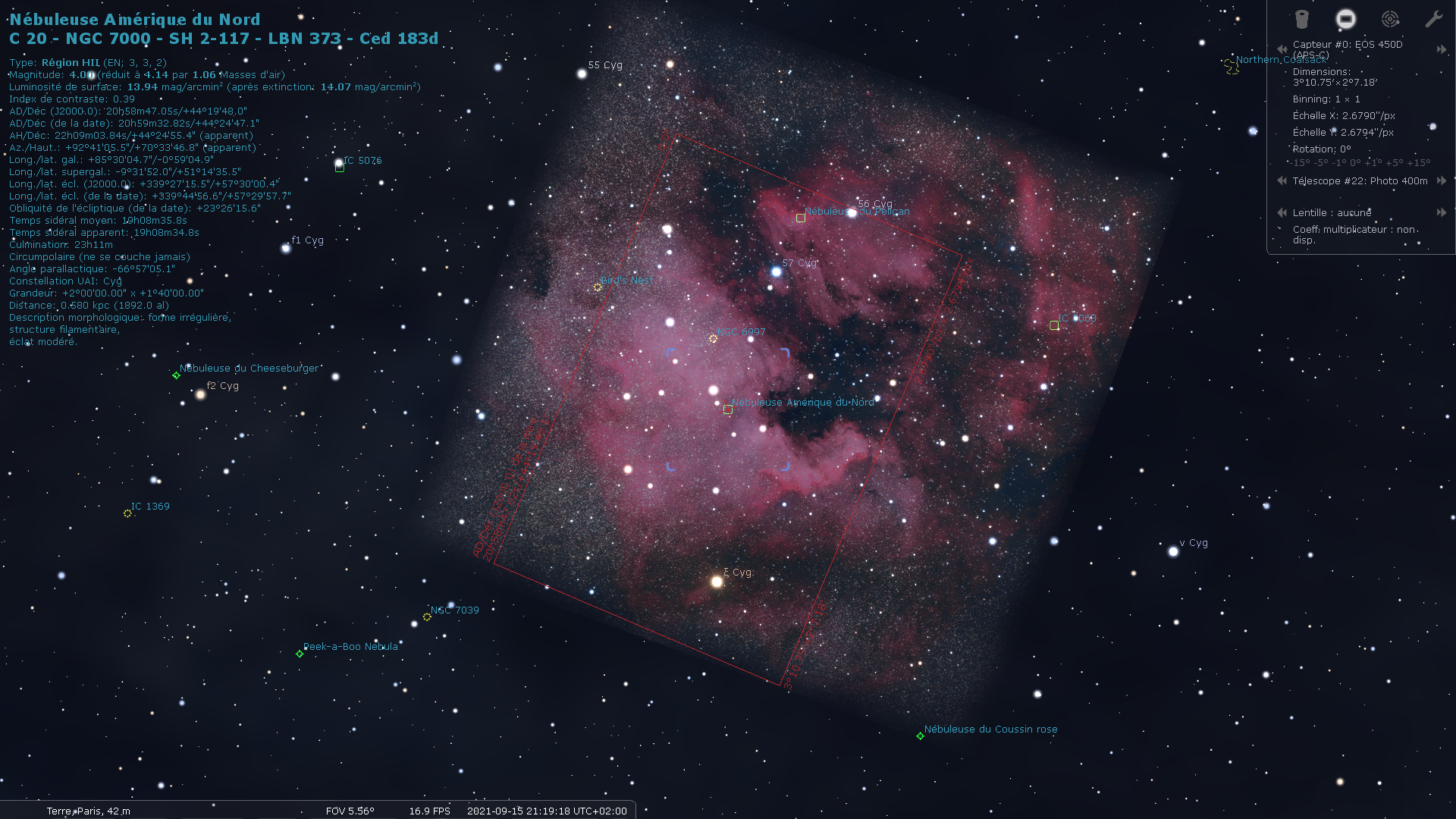

Je vous conseille d'installer le logiciel Stellarium. C'est un logiciel de cartes du ciel.
Il dispose d'une option pour configurer un couple tube optique/capteur. Vous pourrez ainsi tester plusieurs longueurs focales sur vos 2 APN et constater la place que ça prend dans le champ.
Vous pourrez ensuite déterminer une longueur focale qui vous intéresse. Ensuite allez voir dans les boutiques en ligne les tubes qui correspondent. Notez leur poids, et ensuite, recherchez une monture équatoriale motorisée capable de supporter 120% de ce poids (au strict minimum 100% du poids). Et ensuite, regardez si le prix total est raisonnable pour votre budget, en sachant qu'il faut souvent compter sur plein de petits achats complémentaires qui finissent pas représenter une bonne somme.

Donc voici les paramètre de mon appareil photo j'ai entrée 400mm déjà est-ce que cela ai bon ? et si oui ce que je vais voir avec mon objectif c'est l'encadré rouge ?1669335973_Nebuleuse400mm.thumb.PNG.544e0b0c5962511c7dcfcc7229912701.PNG
Il y a 2 heures, DJAlexOfficiel a dit :
C'est ça, oui.

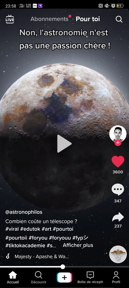

Bonjour a tous,
J'ai vu un mec qui présenter son tout premier matériel pour faire de l'astrophotogrphie et j'ai vu ca photo cela est magnifique.
Il utilise un skywatcher 114/1000 avec un caméra est une iNova PLB Cx.
Qu'est ce que vous en penser ?Screenshot_2021-08-27-23-58-18-32_50ef9f5a0f3fc24b6f0ffc8843167fe4.thumb.png.e238a5c12eba327d25a49c79e7ac636e.png
