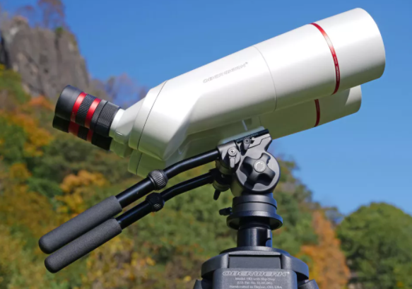

Un exemple avec des jumelles plus grosses
Une tête fluide que l'on trouve dans le monde des vidéaste, ici avec un bras mais on peut en mettre 2, cela se pilote en saisissant les bras (moins d'une centaine d'euros pour la tête)
Comme déjà cité il y a aussi le parallélogramme c'est un peu moins intuitif mais il a l'avantage de pouvoir atteindre des hauteurs importantes dans le ciel avec des jumelles droites.
